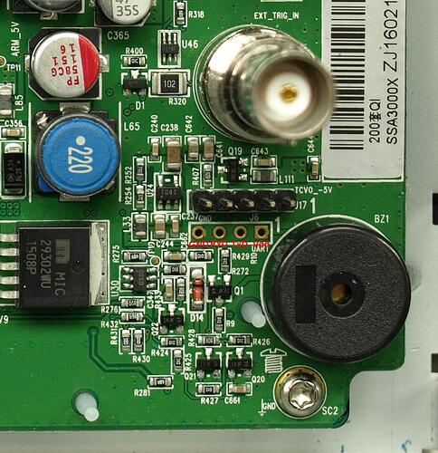

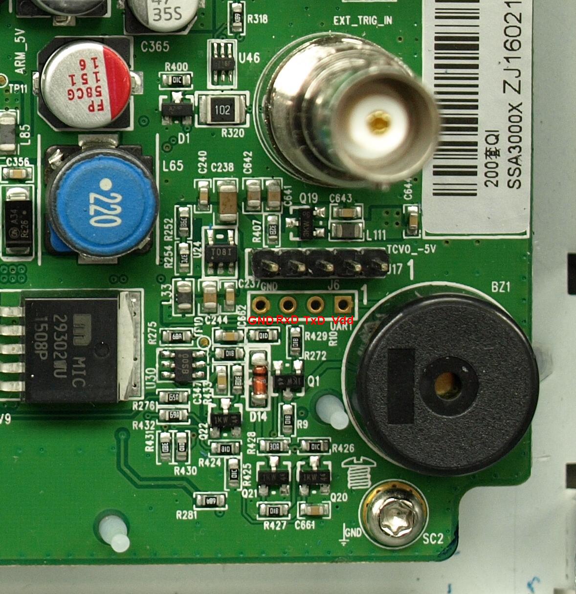

Hello, j’ai cherché un peu sur le forum EEVBLOG, mon ssa3021x date de 2017, version hardware H07.03 et n’est plus compatible avec les versions récentes.
Avant de faire le hack, j’avais fait une sauvegarde des fichiers d’étalonnage, et aussi après l’opération, et les fichiers étaient absolument identiques. Mais je pense que la dernière version (la dernière applicable à ma version hardware) a fait quelque chose.
En tous cas, elle a désactivé l’accès telnet, et je n’ai plus accès au système par réseau. J’ai essayé avec toutes les méthodes censées fonctionner, mais elles ne fonctionnent pas avec mon appareil.
Bref, il me reste encore à tester la solution de me connecter sur le port série interne (il faut ouvrir le boitier) pour tenter de réactiver l’accès telnet ou au moins regarder si les fichiers de calibration ont évolué depuis la dernière version.
Sinon, la calibration utilisateur par le menu Amplitude/Corrections/Corrections1 fonctionne bien dans mon cas.
