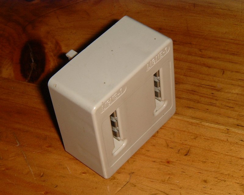

Il suffit d’utiliser un adaptateur du même style que celui ci-dessous, mais marqué LIGNE-1 et LIGNE-2, qui permet de raccorder le poste sur la ligne choisie.

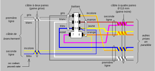

Les détails du raccordement sont sur le net, en fait c’est symétrique par retournement à 180 °.
Edit :
Les câblages sont ici bricolage.bricovideo.com/videos/ … ephone.htm
Ligne(1) en 1 et 3, CC sonnerie en 2 et 5, ligne(2) par retournement à 180 °

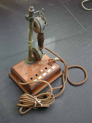

OK,
c’est super pour mettre les anciens téléphones.
De plus on ne réveille pas le Grand-père qui dort dans la chambre.
Et celui là je peux le brancher si je fais des coupures de ligne avec un contacteur ou un bouton ?
Je me souviens qu’avec les vieux bakélites, je faisais le numéro en tapotant le support de téléphone.
eurocosm.com/application/pro … /tel2F.asp
