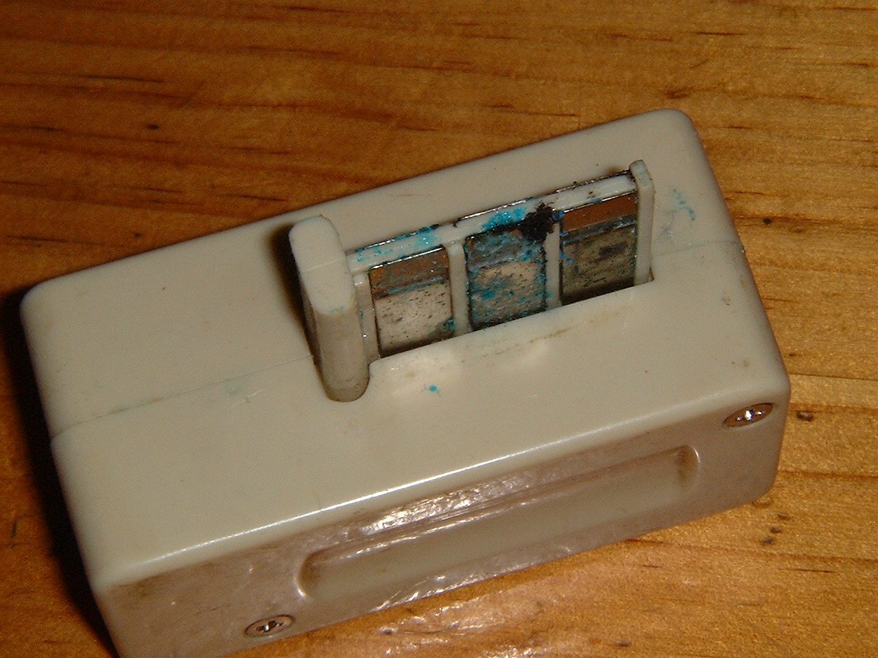

Pas joli tout ça, je remplace la prise gigogne par une prise filtre ( filtre inutile car je n’ai pas d’abonnement FT ) et ça repart timidement.

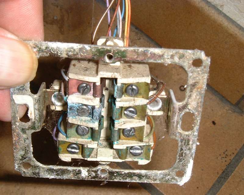

Mais au vu de l’oxydation je démonte la fameuse prise :
Encore moins joli, à se demander comment ça pouvait me connecter à la planète !

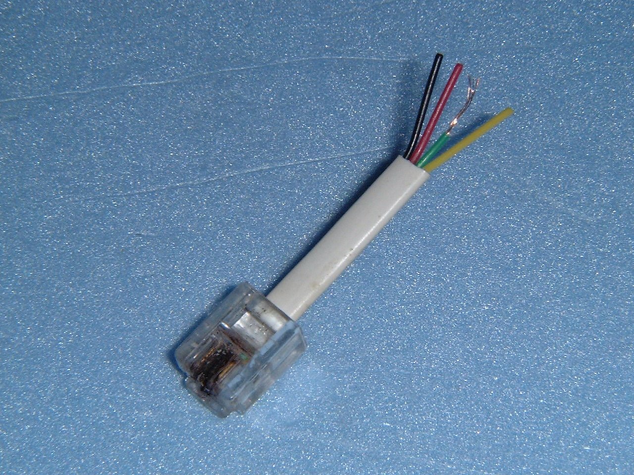

Du coup, je jette un oeil à la fiche RJ11 de mon cordon :
Le fil dénudé est bien de couleur cuivre contrairement à ce que rend la photo, par contre il ne reste plus grand-chose des contacts dans la fiche RJ11.

En supposant qu’il y ait de l’humidité dans le mur ( la prise est encastrée ), pourquoi l’oxydation s’est-elle propagée dans la prise gigogne jusqu’à la fiche RJ11 ?
Les traces noires sont-elles dues uniquement à un amorçage causé par l’oxydation ou également à une brûlure haute fréquence ?

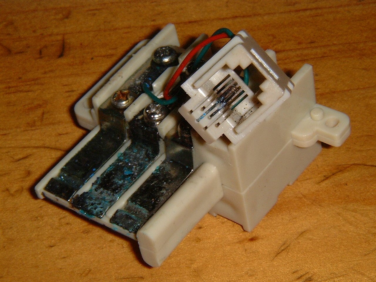

En fait ce qui m’intrigue surtout c’est la propagation de l’oxydation à l’intérieur même de la prise gigogne…
@raoul, les contacts ne sont pas seulement noircis, mais l’isolant carrément brûlé !

[i]- Pouquoi cette oxydation s’est-elle propagée à l’intérieur de la prise gigogne jusqu’à la RJ11, capillarité ???

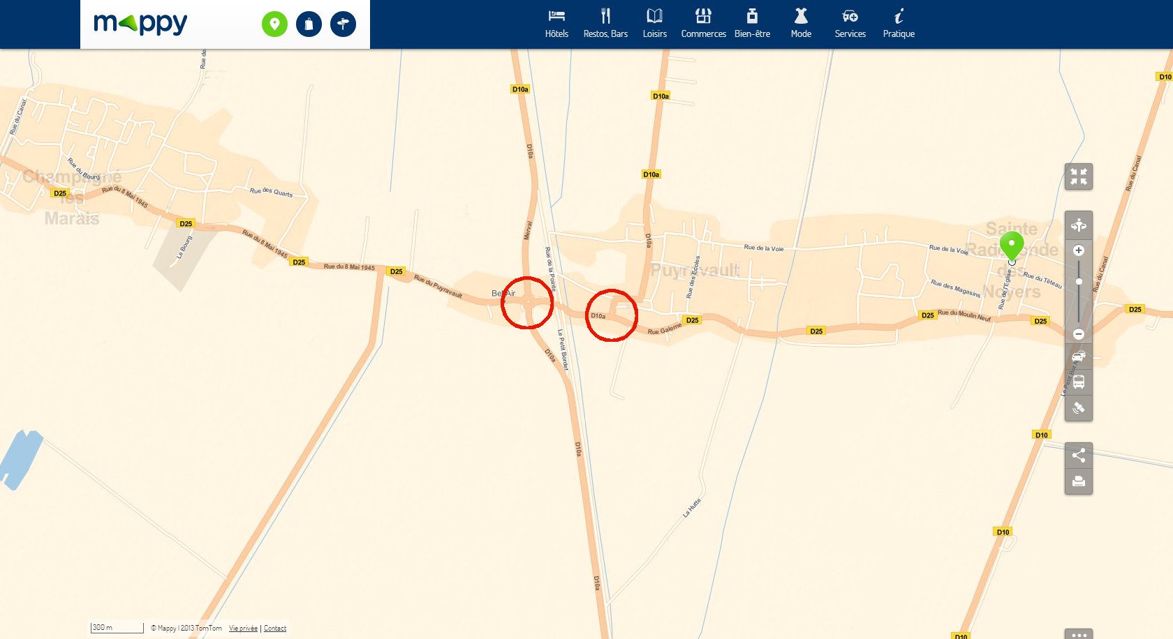

@Michel, ta photo a été faite à plus de 50 km de chez moi, je l’ai à peu près localisée ( à priori, plutôt le cercle de droite ), mais j’ai regardé sur Google-Earth et ils ont dû changer le poteau ( ou le quartier ! )

la photo date de 2008, je suis arrivé par l’A-87, parti d’Angers direction La Rochelle
à un moment, j’ai un panneau « Luçon »
je chercherai sur gogolmaps par curiosité
Michel…
Tu as raison pour le cercle de droite
j’ai regardé sur gogol streetview, j’ai bien la maison aux volets bleus de ma photo, mais le carrefour a été refait !
amusant…
Michel…

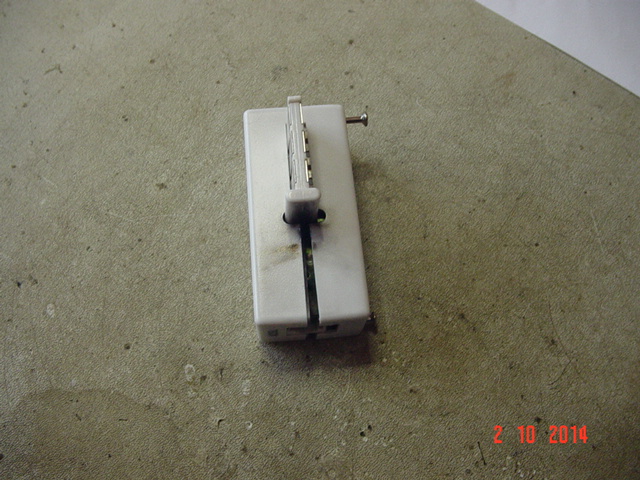

En tout cas , comme le dit René plus haut , une prise filtre ADSL n’arrête pas un coup de foudre , même indirect

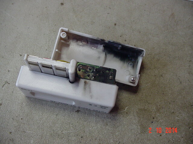

J’ai eu un coup de foudre récemment à moins de 10 mètres de la maison ( j’habite une maison perdu dans la forêt loin de la ville ) et ça a dégagé l’installation électrique ( chauffe-eau et lampe extérieure ) et aussi la prise de téléphone avec tout ce qu’il y avait au bout
C’est à dire la fiche ADSL , la box , le PC et l’écran
Voila l’état de la fiche :

merci pour vos interventions, je vous présente donc les conclusions qui corroborent vos nombreux avis et la « surprise » correspondante qui doit faire méditer les tapissiers du dimanche ( ou de la semaine aussi ! ).
J’avais donc démonté ce socle et tout remplacé par plus moderne.
Voici sa belle allure
Tous les contacts sont oxydés particulièrement sur la face extérieure de la prise.
Les traces et découpes de papier peint sur le cadre métallique me font penser que le cache plastique a été démonté pour tapisser, le papier est resté avec la colle sur la face intérieure qui s’est répandue sur tous les contacts avant que le papier ne soit découpé autour pour replacer le cache, la colle ayant déjà largement séché.
Les contacts n’ont pas été nettoyés et les composants de la colle ont entrainé cette oxydation tranquille depuis peut-être 20 ans…
Les deux contacts utilisés en haut à gauche ont subi une attaque totalement différente, ce qui indique bien que la polarité des signaux de l’arrivée ligne n’a pas le même effet sur les couples métalliques. De même, seul un des deux fils utiles du 4 paires a le cuivre noirci sur presque 20 cm sous son isolant.
En conclusion, si vous faites de la tapisserie, prenez soin de protéger les contacts avant de poser votre papier, c’est probablement mieux que de nettoyer, d’autant que les défauts mettent du temps à apparaître…
