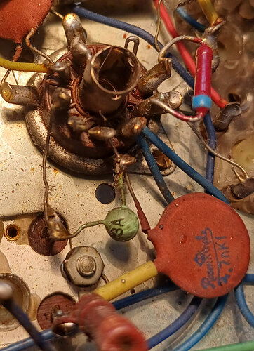

Connaissez vous ce type composant de couleur vert marqué 3A ? Merci de vos retours
Lien doctsf
Ça ressemble à un condensateur récent de faible valeur?
Bonne bidouille

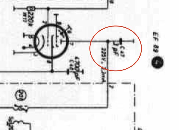

Merci à vous. Je comprends pourquoi je ne trouvais pas ce condo sur le schéma car en fait je viens de m’apercevoir que je ne travaille pas avec le bon schéma. En fait comme sur doctsf le schéma n’est pas tres clair j’ai trouvé un autre schéma pour cette radio sur radiomusrum, plus net plus lisible, sauf que ce schéma est différent de mon poste pourtant même réf de radio. Je vais donc utiliser maintenant le schéma doctsf. Merci à vous.
Aussi par quel type de condo vous remplacer ce condo, condo noir, à trois pattes avec sorte de blindage pour avoir l’equivalent fonctionnemellement ?

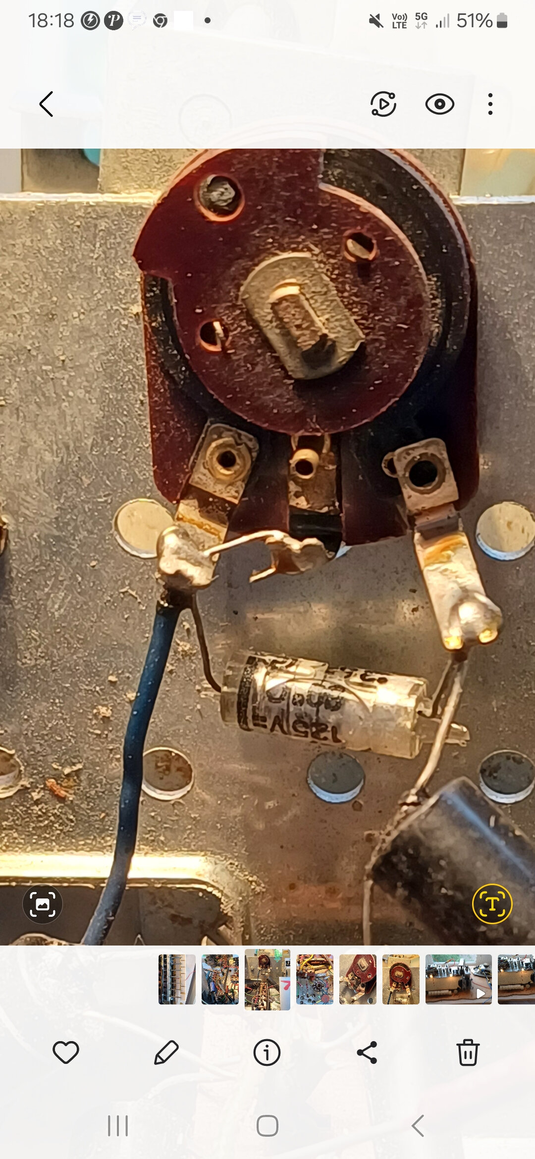

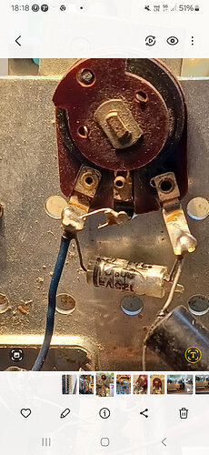

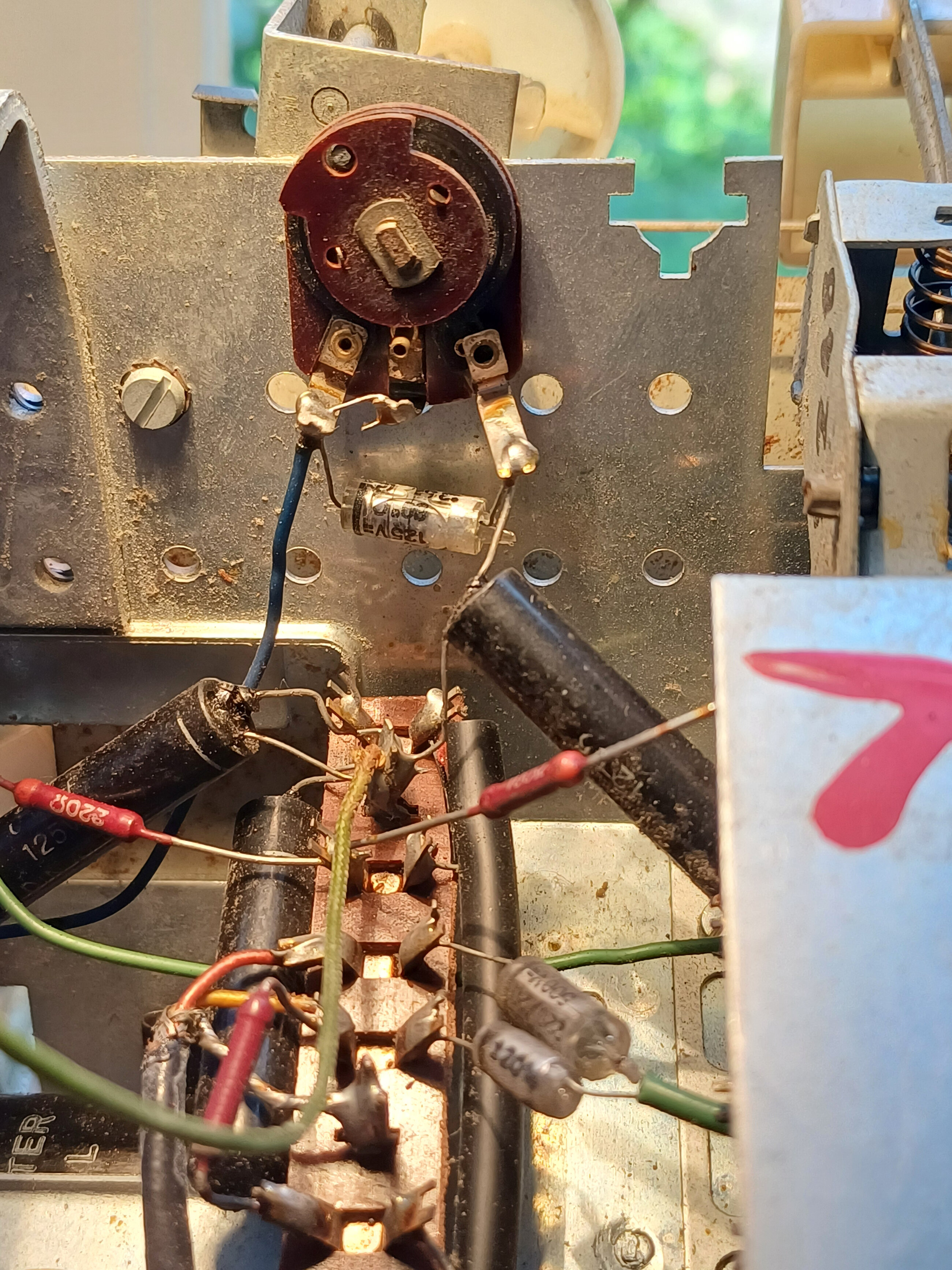

Savez vous ou on peut trouver des potentiomètres de 15M Ohm ? J’ai trouvé seulement et au maximum 4,7 M chez Conrad. Sur ce poste AEG le potar des graves a une patte cassée. J’ai réussi a ressouder l’ensemble mais ce n’est pas le top. Merci à vous.
