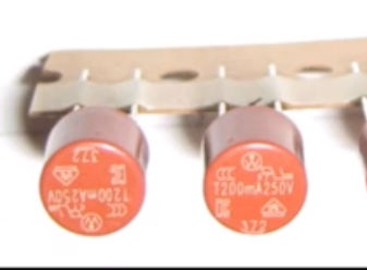

j’ai acheté un ampli DENON AVR-X1100W qui ne voulait pas s’éteindre, ni en façade ni en via la télécommande, le seul moyen était de débrancher l’appareil.
J’ai fait un hard reset et depuis l’afficheur frontal ne fonctionne plus. J’avais déposé l’appareil chez un réparateur qui m’a répondu que l’afficheur était HS est que le coût de remplacement (et trouver d’abords la pièce, l’afficheur) serait trop onéreux.
En tapant sur google : « afficheur digital DENON AVR-X1100W »

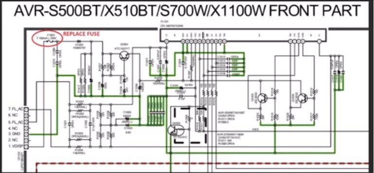

Je tombe sur cette page Reddi : ce type de panne serait connue sur ce modèle est renvoi vers un lien youtube qui explique que se serait juste un fusible
Le lien youtube fait référence à un autre modèle (S700W) mais dans la video cela concernerait plusieurs modèles :
Si j’ai bien compris le fusible remplaçant serait celui là acheté sur https://www.digikey.fr/ si c’est bien celui là les frais de port sont exorbitant je ne sais pas si on peut le trouver ailleurs..
Merci de vos retours
Mettre un fusible verre classique 5x20 de même calibre, avec un support. Pour se dépanner, en attendant éventuellement de l’acheter à prix normal, et si le problème est bien celui-là.
