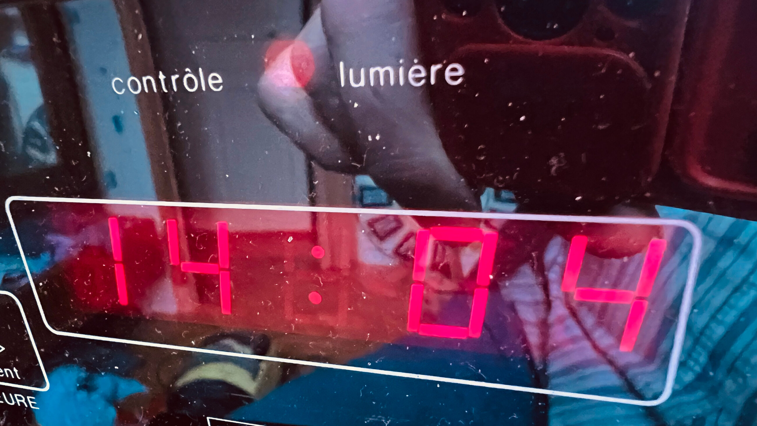

Bonjour à tous !
Je trouve parfois ce problème =
sur un écran d’affichage de radio réveil il manque sur certains chiffres une barre led
donc l’affichage du chiffre est incomplet
avez vous une solution ? photo pour info. quand ça va bien
Merci
Bernard
En premier, vérifier les soudures. Sinon s’agit-il d’un afficheur monobloc ? Les afficheurs qui perdent un segment ou plus sont légion hélas.

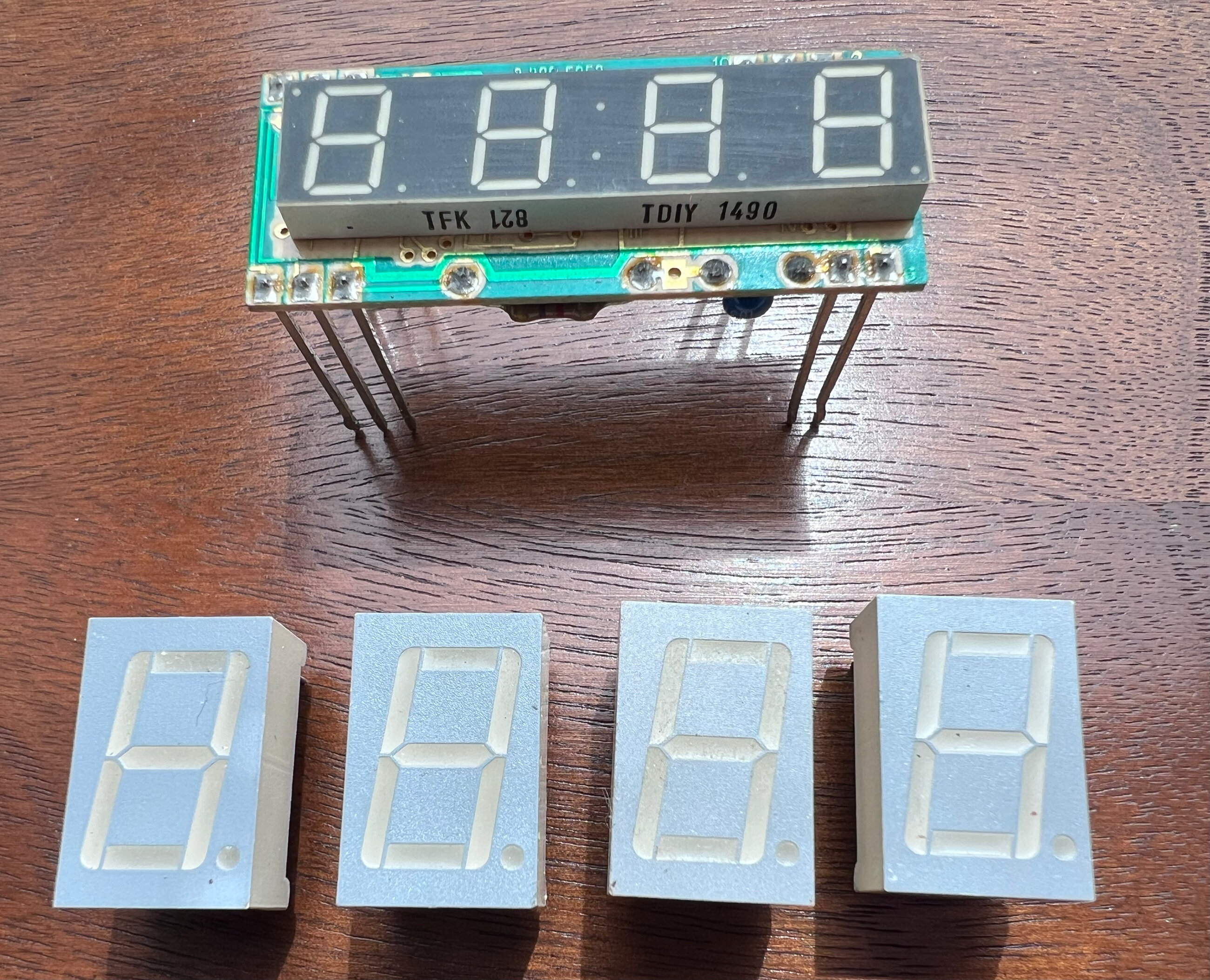

En hi-fi sur les anciennes platines CD Philips certains proposent des afficheurs de rechange, à Grand Frais :zany_face:
Après faut voir si ce sont des afficheurs discrets par digit ça se remplace (j’en ai).

Deux types d’afficheurs :
sur les radio-réveil, ce n’est quasiment jamais des afficheurs individuels, donc on ne peux pas réparer en changeant digit par digit…Il faudrais changer l’afficheur en entier, sauf que cette opération n’est vénalement pas rentable car elle reviendrais plus cher que le radio-réveil.
Il est donc plus simple de changer le radio-réveil (on en trouve facilement partout et à pas cher !)
Dans les radio-réveils, c’est toujours des blocs de 4 avec : séparateur.

merci à tous
oui c’est bien ce que je pensais
apparement c’est monobloc ces led rouges
on peut tenter de récupérer sur un radio réveil + ou - hs

ou en acheter pour quelques €
Bonne journée
Certes, celui là a bien 4 digits et vaut quelques euros, mais quid de l’écartement entre digits, et des modes de montage ou fixation ? (il n’ y a rien de bien normalisé a ce niveau dans les radioréveil et ça risque de ne pas se monter derrière le cadran existant)
Quand a refaire un autre circuit imprimé, une autre face avant, etc … ce sera sans doute bien long et bien compliqué et ne vaudra pas le coup ! Ou ce sera peut être impossible si il n’y a pas la place pour ce genre de modif ?
