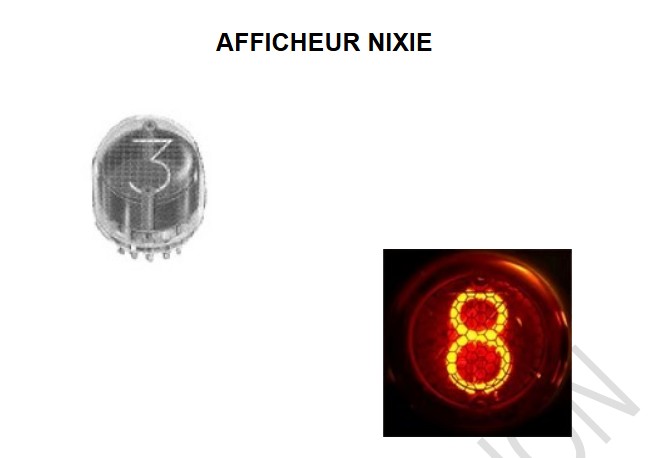

Dans sa passion sur les vieilles télévisions allemandes Telefunken, Philips ou encore Grundig, mon collègue de travail, un fou de cette époque, a remarqué qu’il y avait sur les hauts de gamme des afficheurs de chaine sur la façade avec des chiffres donnant l’impression que c’était des vraies lampes à filament. Ca ne pouvait pas être des LED parce que pas de chiffres carrés, mais ronds, qui sont sorties plus tard sur les catalogues. Si je prends l’exemple des télévisions allemandes Philips Goya Royal de 1973 ou Grundig super color 6010UE-TD qui valait sur le catalogue 2300 deutschemarks, était ce un afficheur fictif ? Ca reposait sur des lampes ou des diodes électroluminescentes ? Ou c’était tout simplement bidon ? D’après ce qu’il comprend, il n’y avait que les hauts de gamme pour en profiter, encore une option qui devait couter une blinde. Merci.

La forme du chiffre 6 sur la publicité fait quand-même pencher vers un afficheur ressemblant à un Nixie plutôt qu’à un afficheur LED. Ces derniers sont logiquement à segments et ne permettent pas ces formes. Mais je n’ai pas tout vu…

Celle du zéro sur l’autre pub aussi, si ces images sont réalistes ce n’est pas un afficheur à 7 segments à LEDs.
Bonjour Didier et son collègue,

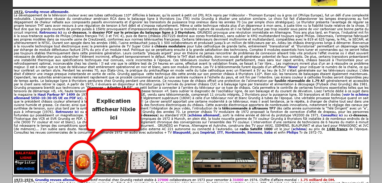

Pour évoquer la marque que je connais un peu, ce type d’afficheur, appelé Nixie n’a absolument rien à voir avec des LED qui, elles, se sont démocratisées en TV couleur vers 1976 du moins chez Grundig :
Ce type d’afficheur original a été utilisé au début de la télévision couleur, entre 1972 et 1975 environ, avant d’être remplacé, je le répète, par des LED chez le constructeur germanique. Le principe en est résumé sur ma page Grundig; année 1972 en cliquant sur l’image ci-dessous puis sur la photo de l’afficheur Nixie en bas de rubrique.
1972
Le téléviseur Grundig Super Color 6010 EU/TD en est un bel exemple : sa technologie, si gourmande en énergie, pouvait à elle seule chauffer la pièce. A l’époque, il offrait des options inédites, comme la TLC à ultrason ou l’afficheur Nixie, proposées à prix d’or. Trop ancien pour que je l’aie dépanné, j’ai commencé en 1983 et je n’étais encore qu’un gamin, comme le dit @kiki37. J’avais néanmoins réalisé un petit dossier sur le sujet.
Celui qui pourrait vous en parler le mieux est bien entendu @Biquet1, Jean-Louis le bien nommé, qui les a vus sortir des chaînes de fabrication.

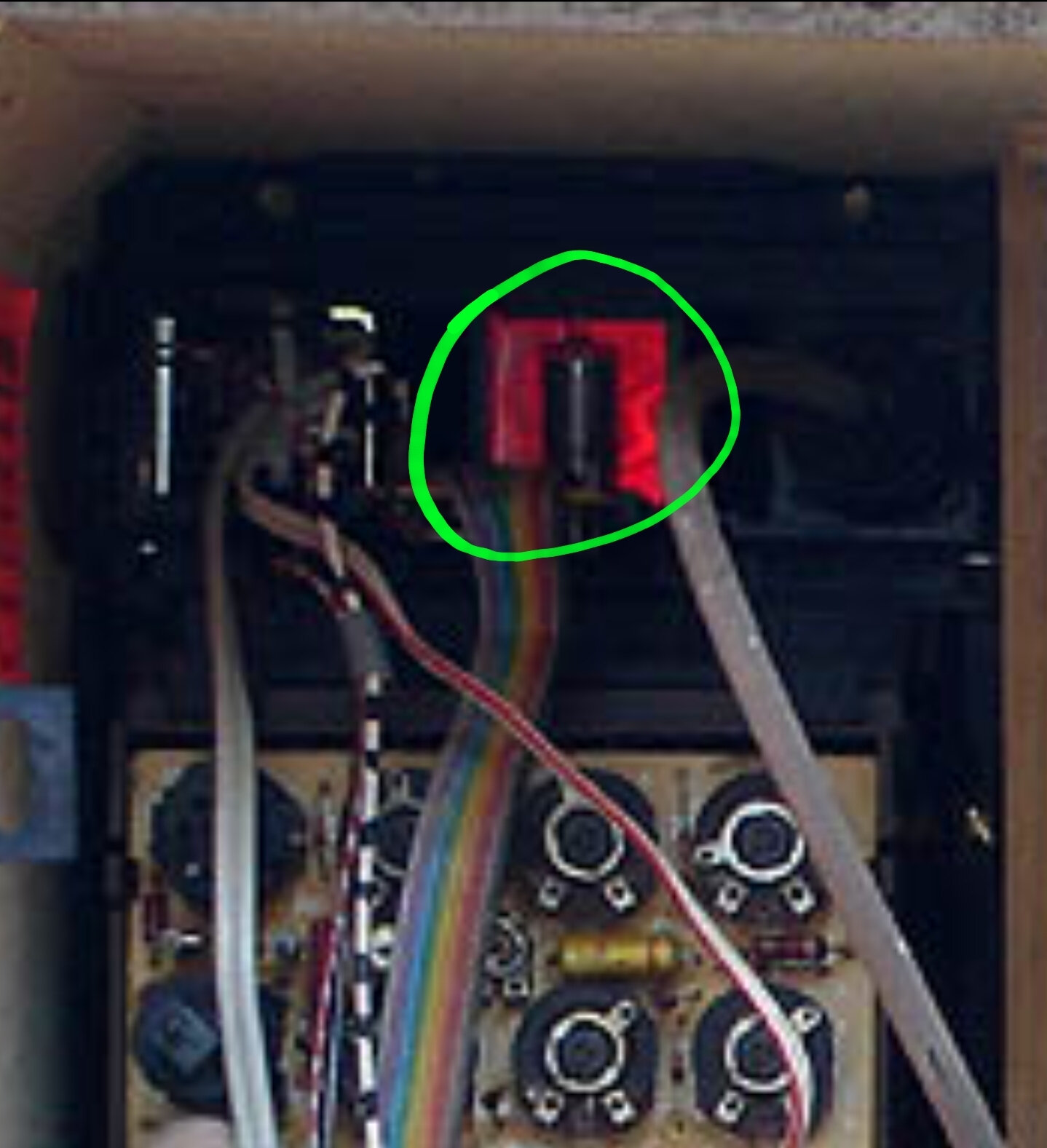

Sur les Grundig à thyristor du milieu des années 70, il y avait un afficheur nixie pour les unités 0 à 9 et une ampoule luciole néon à sa gauche pour faire le 1 de de la dizaine, ces récepteurs comportant 12 programmes.
Comme ce modèle Grundig Super Color 6031 par exemple mais il ne comporte encore que 7 programmes en 1973.
http://www.marcelstvmuseum.com/photoalbum86.html

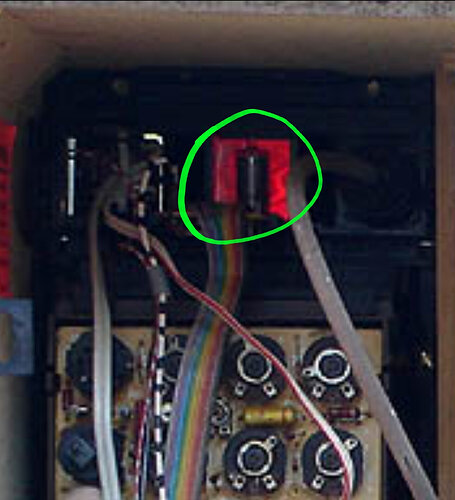

Je pensais à des afficheurs Nixies…
Sur cette photo vu de l’arrière on remarque bien le tube nixie derrière le cache transparent rouge :
Tirée de celle-ci :
http://www.marcelstvmuseum.com/grundig%20super%20color%206031%20binnenkant01.html
