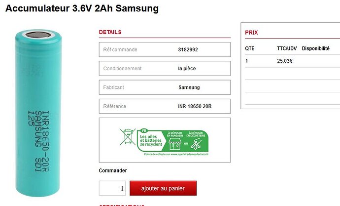

Chez RS l’INR-18650 20R est à 25,03€ :

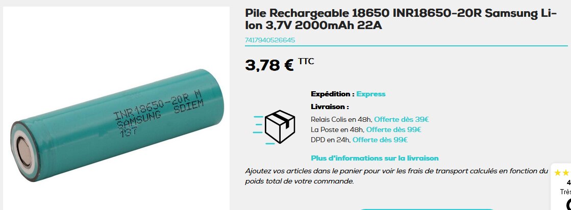

Chez BestPiles, elle est à 3,78 € :
Il doit y avoir un truc…

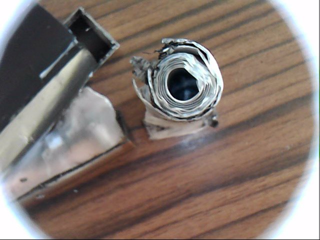

Je viens d’autopsier une cellule li-ion vendue pour une capacité de 12000mAh.
On constate immédiatement que le bobinage est incomplet.
Le diamètre total est 16mm, le « trou » central fait 8,1mm et il n’y a pas de noyau.
Le bobinage n’est pas serré comme il devrait l’être, cette cellule est évidemment incapable de fournir du courant, elle a été fabriquée pour arnaquer le client, rien de moins.
Je vous laisse tirer les conclusions…
