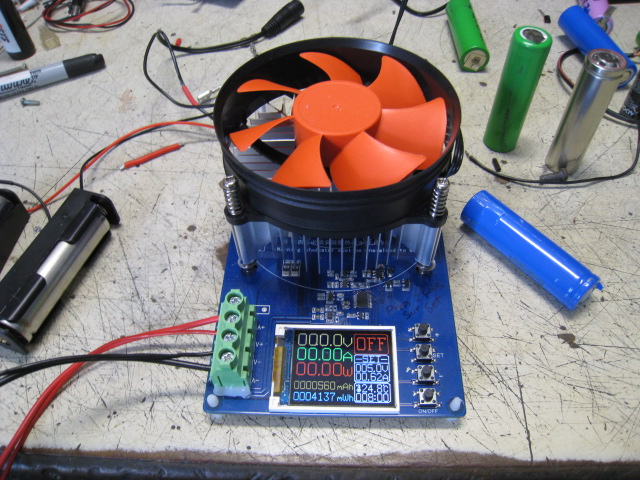

J’ajouterais que tout le monde n’est pas capable de mesurer précisément la capacité d’un accumulateur, perso j’ai trouvé un produit pas cher, (encore Chinois) qui fait très bien le job :
IMG_3389
cdt,
Gérard
Il existe des appareils pour cela, capables de mesurer la capacité des petits accus de toute technologie. Ça m’a permis de voir que les accus R6 NiMh vendus pour 2500 à 2700 mAh n’en font que la moitié.

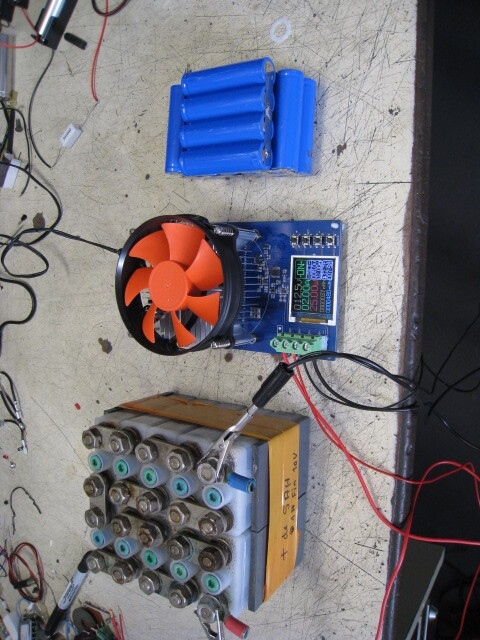

Il y a batterie et batterie…
Celle du dessus a moins de 4 mois et elle est rincée.
Celle au dessous a plus de 30 ans et stocke une capacité de plus de 5Ah pour une capacité « commerciale » originale de 4Ah, elle supporte les décharges profondes, garde sa capacité jusqu’à -20°C et peut délivrer en instantané 50C (200A) sans rendre l’âme.
Gérard
