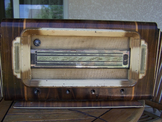

*bonjour* a tous pouvez vous m’aider a identifié ce poste lampes ECH42/EAF42/EF41/manque ?/manque ?( ce sont celle autour du transfo)/l’oeil j’ai mis une EM34 sans certitude merci pour votre aide je n’arrive pas a envoyer d’autres photos
Pour la finale BF si c’est une rimlock : EL41
Pour la redresseuse : GZ40 ou GZ41
L’oeil magique : EM34 ou 6AF7 qui sont équivalents.
Merci a pierrot du 83 pour l’info sur les lampes manquantes, et aurais tu une idée sur la marque de ce poste je pensais a un radio réela sur le carton arriére rien de parlant il y aura bien un fin connaisseur sur le forum pour l’identifié *merci*

Sûrement un poste construit par un artisan comme cela était courant à cette époque.
*bsr*
Ou une EL42 en BF. Combien vaut la résistance cathode ? ( 170 Ω pour la EL41, 360 Ω pour la EL42 )
c est peut etre un poste ARESO
il y a 2 modele qu il ressemblent ils ont les zoreilles en plus
il y en a un avec le meme jeu de lampes aussi
doctsf.com/grandlivre/fiche.php?ref=17701
*bsr* Paul est surement dans le vrai beaucoup de similitude ce areso 6432
