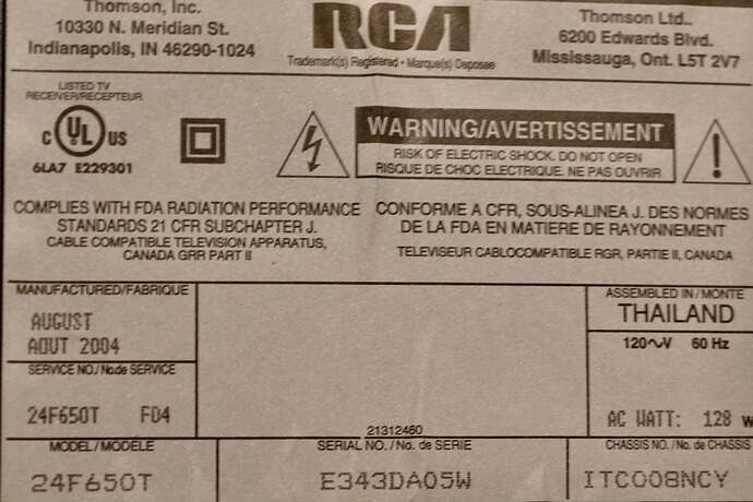

Demande d’aide, si possible, pour un Américain (Zuofu C.) sur un TV RCA USA modèle 24F650T chassis ITC008NCY.
RCA appartient à Thomson, d’où espoir que ce chassis soit familier à certains d’entre vous.
Traduction de son Mail
Photo étiquette chassis ci-dessous.
Le problème:

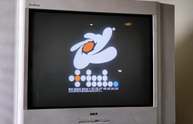

Tentative d’allumage, bref flash écran parfois, puis extinction immédiate et reprise du cycle.

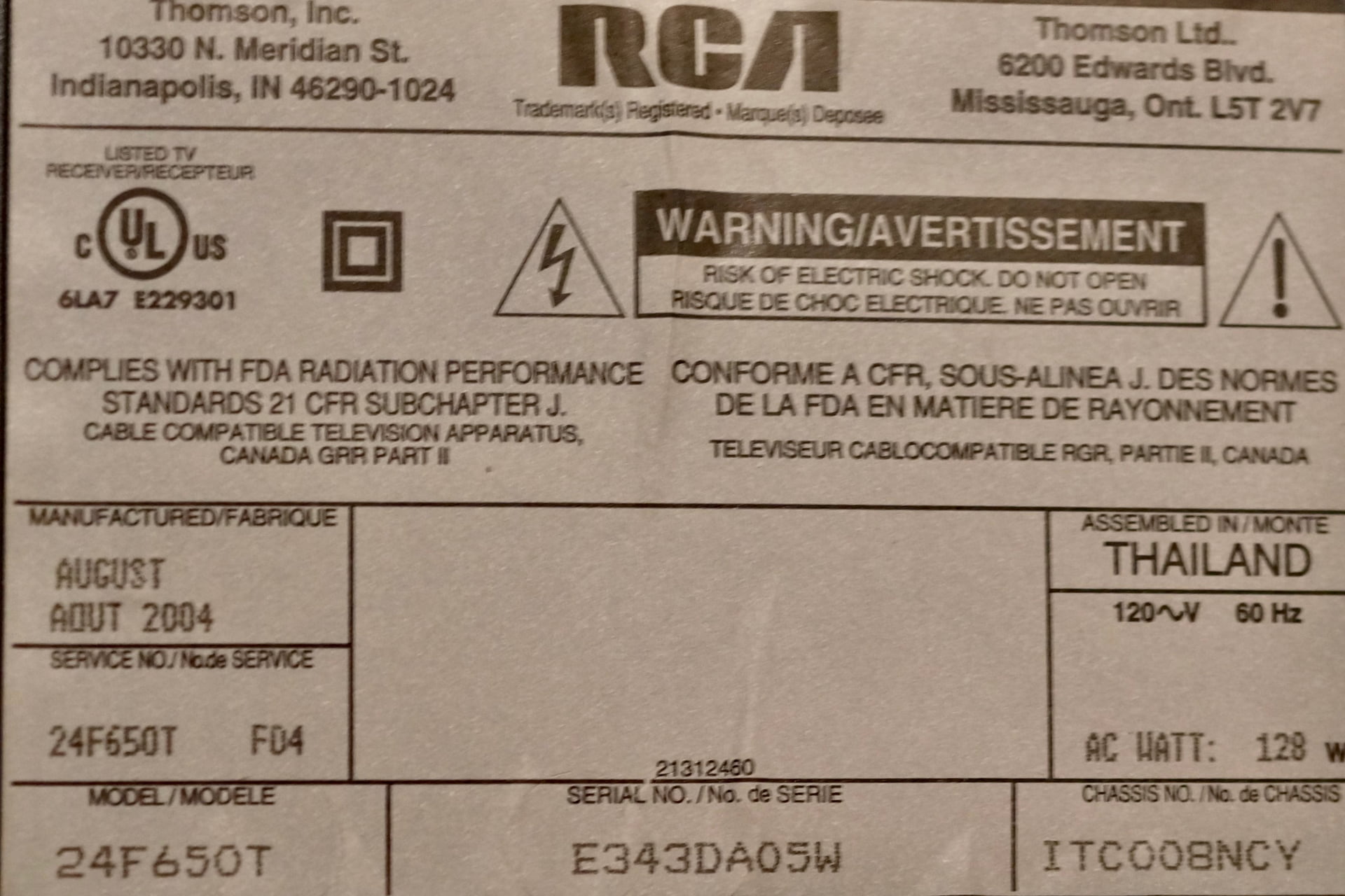

Photo étiquette chassis TV:
Vidéo du symptôme:

Soudûres refaites, apparemment le TV fonctionne.
TV réparée :
