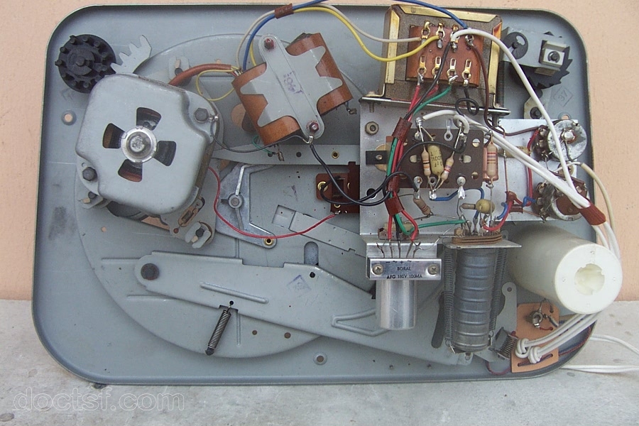

Je tente de réparer un Claude Paz - Cadet 1.
Après avoir réparé la motorisation, je m’occupe de la partie amplification.
Branché, lorsque je l’allume, il se met à ronfler très fort dans l’enceinte. (bien entendu après que la lampe ai chauffé). On entend la différence de tonalité lorsque que je tourne le potentiomètre tone.

bjr,
si votre montage est équivalent à celui-ci:
il y a deux elements a suspecter:
le redresseur soral et le gros chimique placé dessous:
quelques mesures lèveraient le doute??

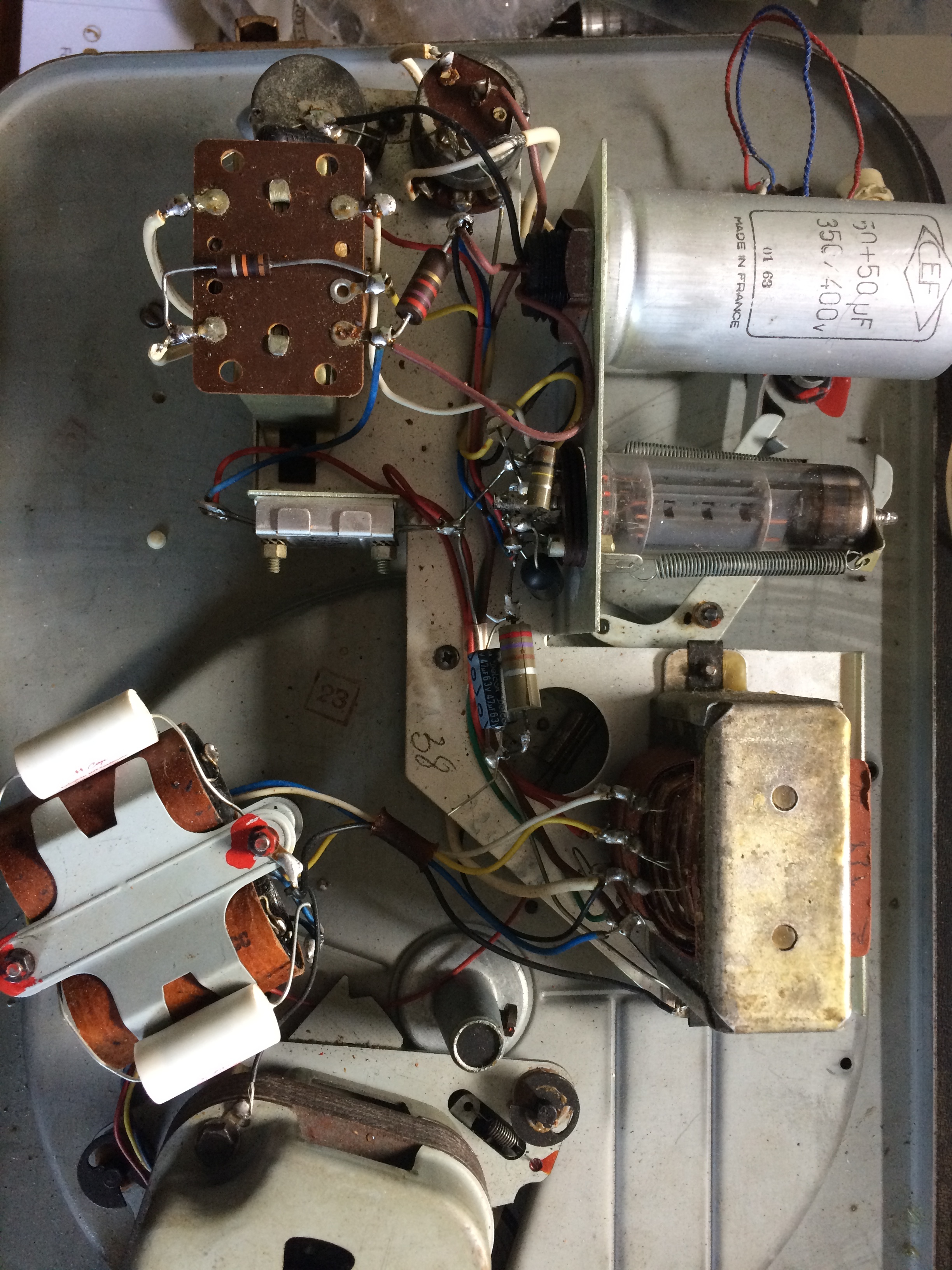

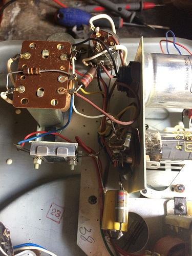

Bonjour Domi, comme convenu une "meilleur"photo de l’électronique du Cadet.
C’est effectivement le gros condo double 50µF qui était HAS / Remplacé par deux condos 45µF/450V hop la machine repart. J’ai du son et du volume.
Je n’ai plus qu’a « bricolé » ce vieux tube gris pour dissimuler les deux condos afin que cela fasse joli.
Il me reste un léger buzz en fond de son, mais je n’ai pas encore changé les deux condensateur 'papier" je pense : celui en tone et celui sur la patte 2 de la lampe.
