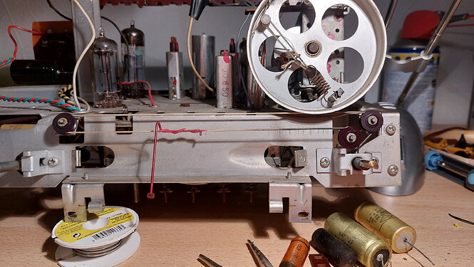

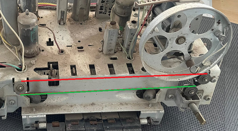

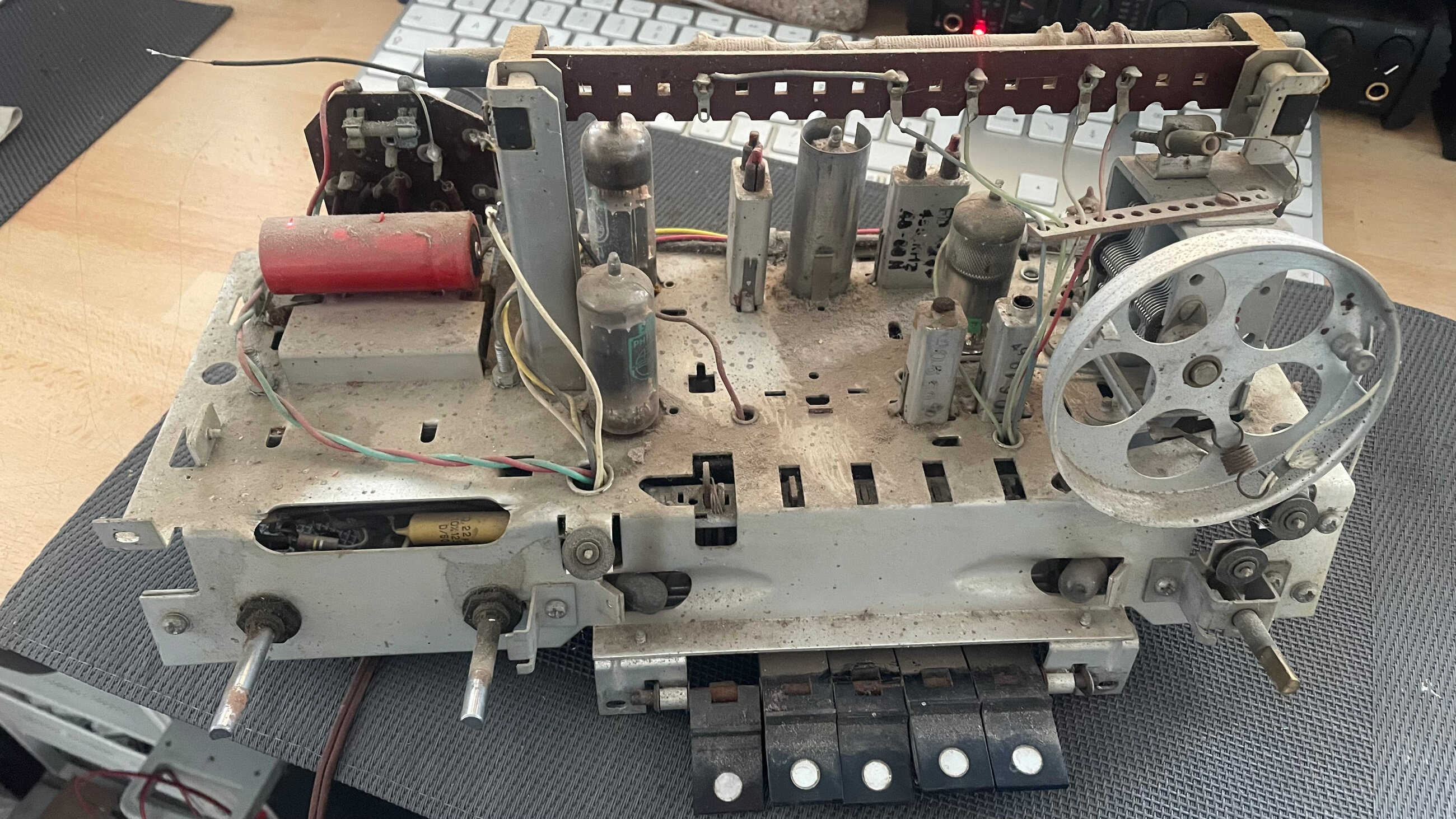

Bonjour, je viens vers vous pour savoir si quelqu’un peut m’indiquer le bon chemin de fil sur un Philips b3f 01 a. Beaucoup de docs sur la fiche, mais rien sur la ficelle et mon poste n’en n’avait plus, ni d’aiguille d’ailleurs ! Je vous mets une photo de l’avant, avant nettoyage. Merci d’avance.

sur quel fil se positionne l’aiguille ?
le fil rouge peut il passer sous la poulie ?
Bonsoir, sur le Radiola RA 310A l’aiguille semble être sur la ficelle du bas.

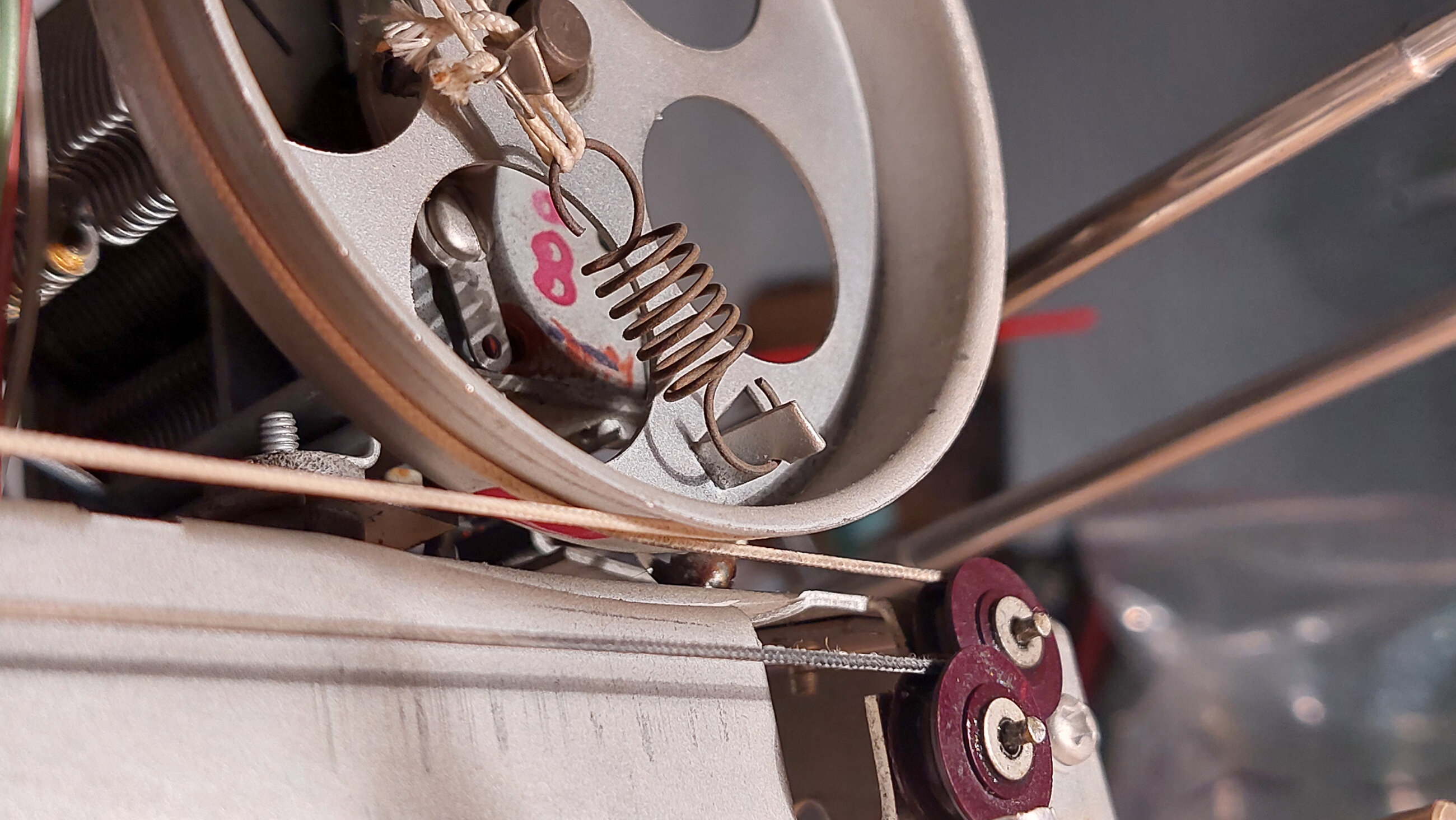

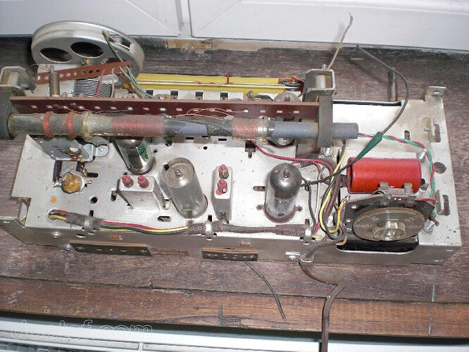

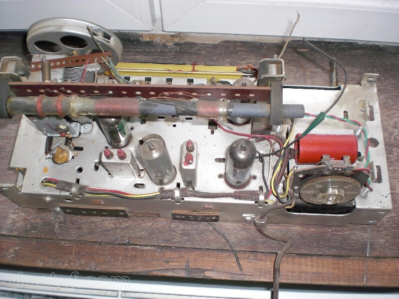

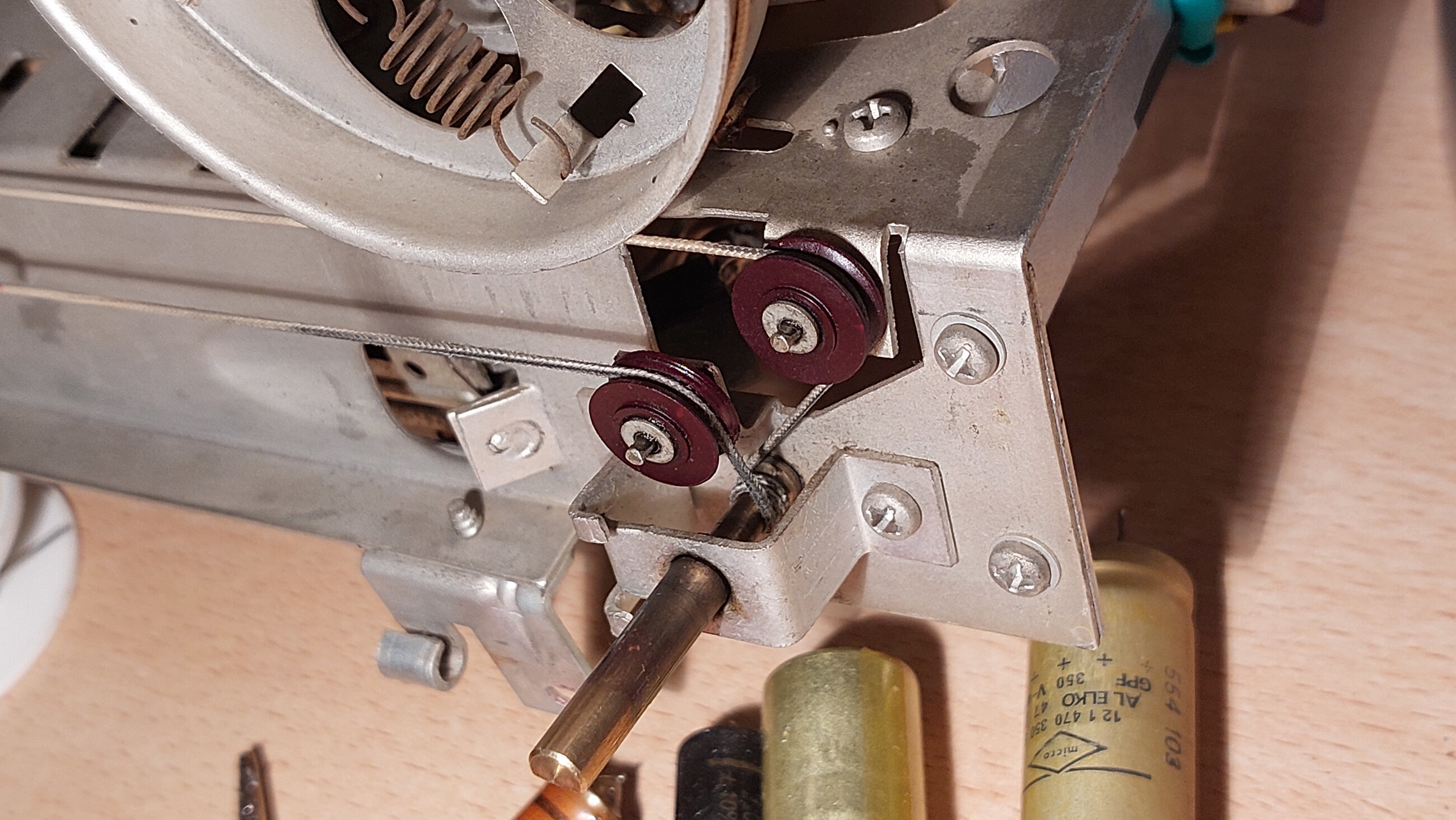

Bonjour, Actuellement en train de refaire un B3F01A. Voici quelques photos :
Cool, merci, je vais pouvoir m’en sortir, je pense !

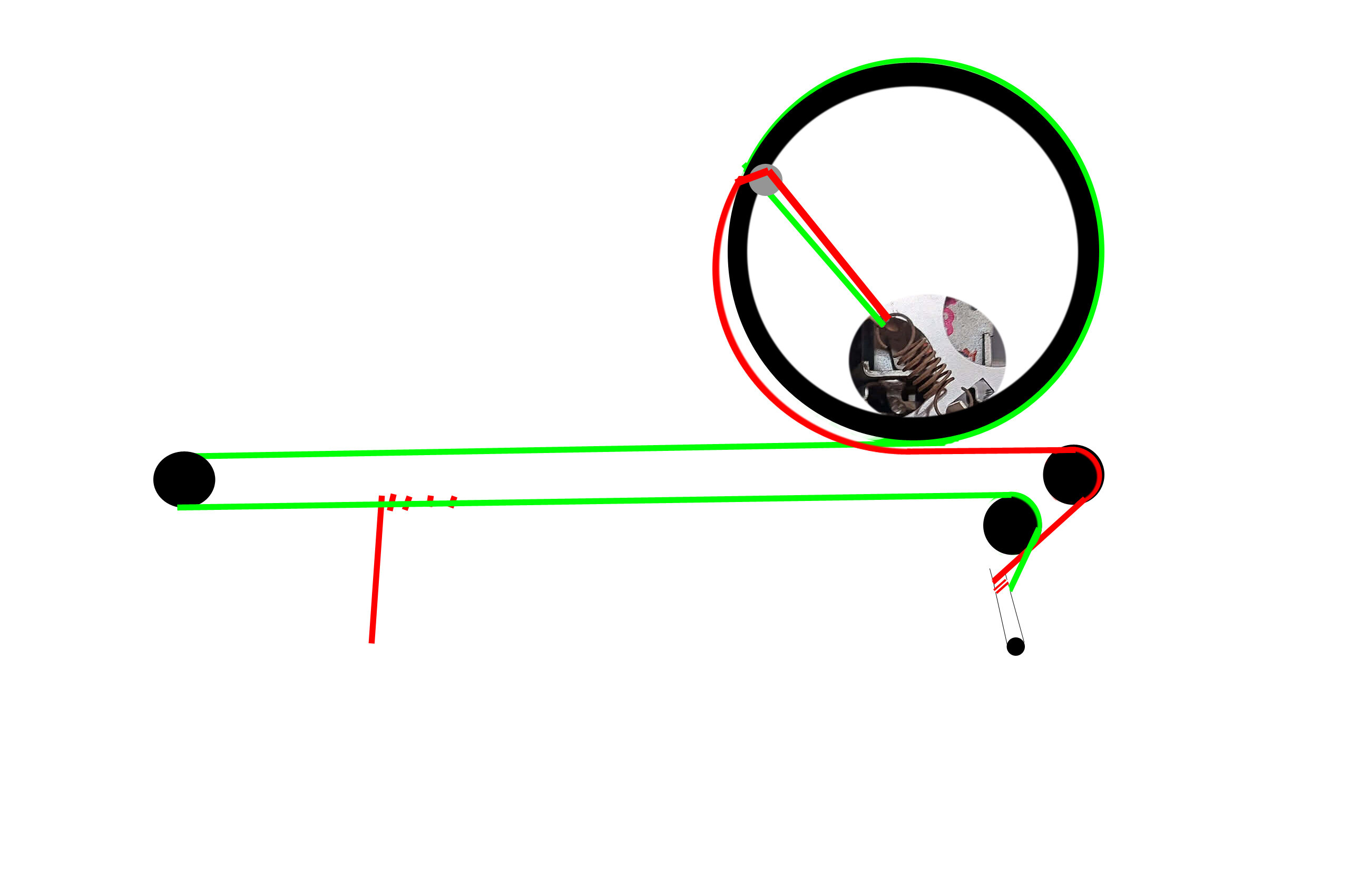

met tes photos du trajet du cable cadran dans la fiche
Si ce dessin suffit, je peux le mettre dans la fiche.
C’est fait!
merci
