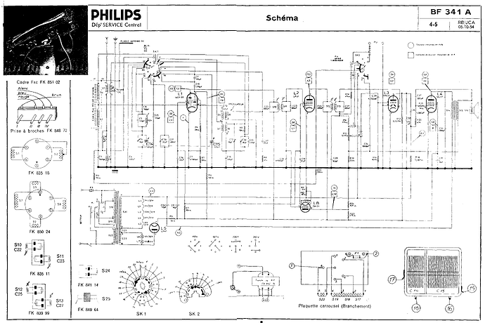

Bonjour à tous ! Je suis un petit novice dans le monde de la TSF. Je suis en cours de restauration d’un poste TSF Radiola RA 364 A de 1954. je souhaiterais à la suite de conseil sur un autre Forum (TSF RADIO), remplacé mes condensateurs de filtrages (que j’ai pu trouvé relativement facilement). Je souhaiterais également remplacé le condensateur de pré-ampli BF finale, mais j’ai du mal à le repérer sur mon schéma que je me suis procuré. j’ai entouré en rouge les condensateurs qui me semble correspondre à ceux du filtrage, du pré-ampli BF et celui de découplage de cathode de la finale. quelqu’un pourrait me confirmer que ceux entourés sont bien ceux à remplacer ? en remerciant tous ceux qui prendront le temps de me répondre.
condensateur.pdf (223,6 Ko)
Bonjour et bienvenu ici.
Le condensateur de liaison BF est le C30, il est effectivement préférable de le changer. en même temps vérifier le C31 sur la plaque de la lampe BF. vérifier aussi le C11 sur l’écran de la UL41.Dans votre poste les cathodes sont à la masse donc il y a pas de condensateurs de découplage . Attention au DM71 c’est très fragile et ne pardonne pas les erreurs.
Cordialement.
Pierre.

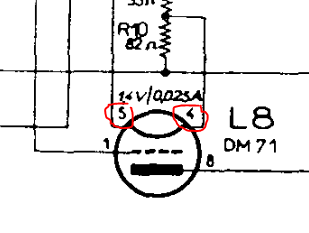

et dans la notice de dépannage philips ( = radiola) il est conseillé de débrancher le filament du tube DM71 et de le remplacer par une résistance de 56 ohms et de ne le rebrancher qu’a la fin du dépannage après avoir contrôlé que l’on a bien 1.4V DC aux bornes de la 56 ohms
toute mise sous tension avec une sur consommation sur la HT tue systématiquement le DM71

Bonjour Radiolo, aurais-tu un lien pour la notice Philips que je puisse connaître les numéro des pins à débrancher et remplacer par la R56Ohms, car j’ai les 2 shémas uniquement, et la datasheet du Poste ?
c’est indique sur le schema broches 5 et 4

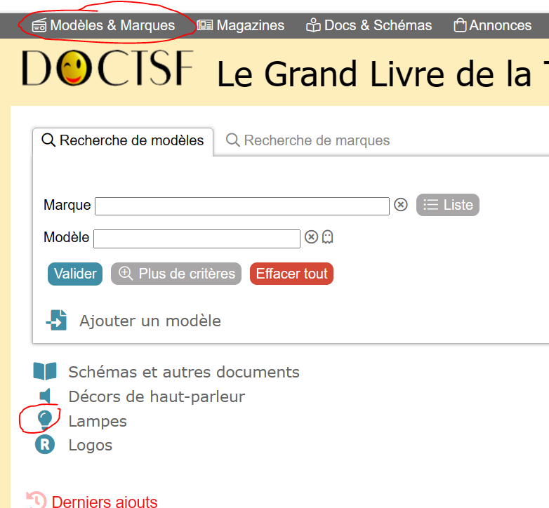

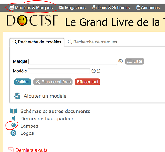

et on trouve le brochage du tube
dans la grand livre "doctsf modeles & marques " section lampes
attention en plus pattes fragiles
dans le GL tu trouvera aussi le poste , sa doc et le lien vers le modèle philips equivalent

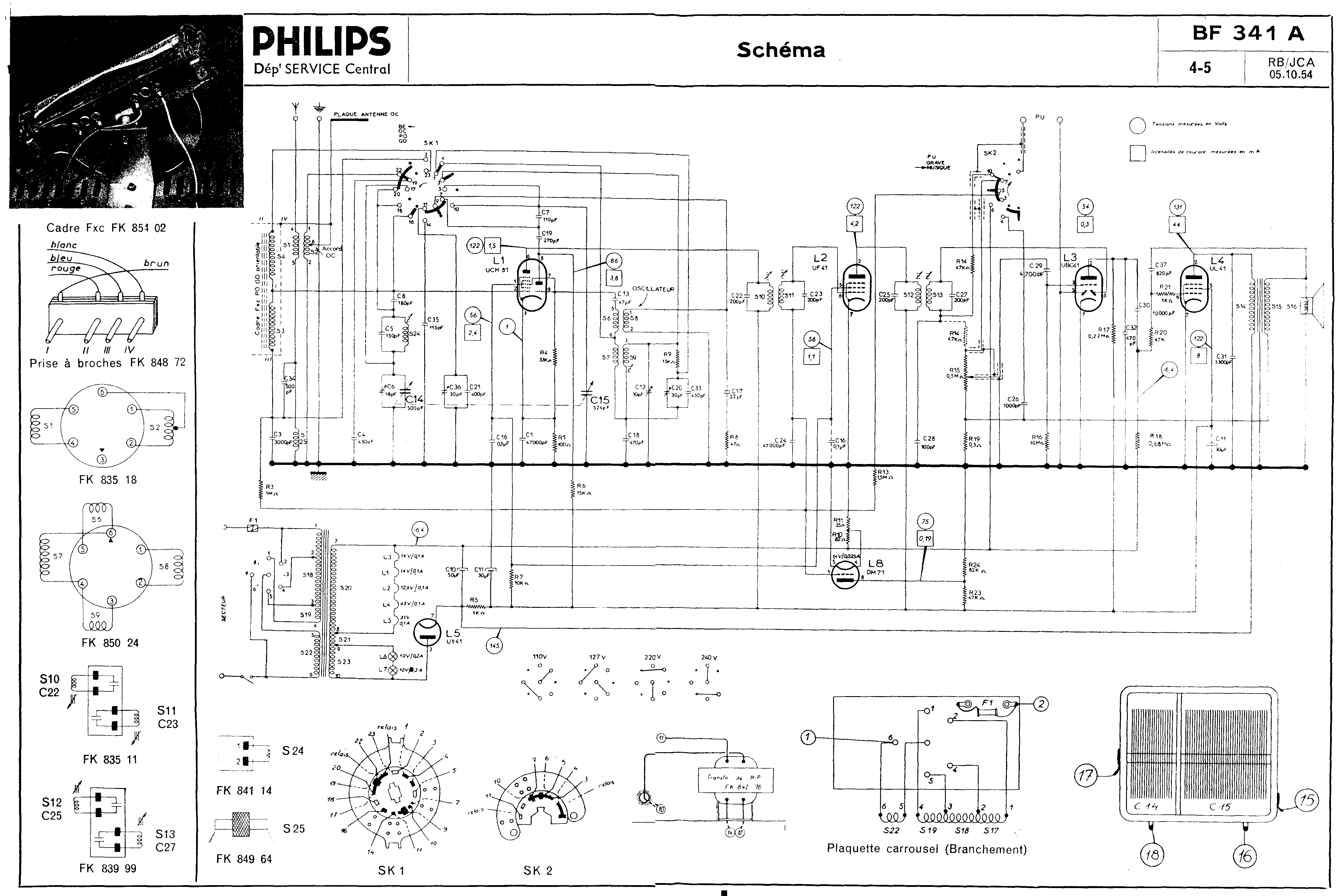

@tristan60 bonjour , voilà la doc technique .
BF 341 A.pdf (837,5 Ko)
Étape a faire :
Mettre la résistance de 56 ohms
Remplacer C10 ET C11
faire un essais de fonctionnement pour voir si l’entrée pick-up fonctionne.
Si celle-ci fonctionne continuer a remplacer les condensateurs avec un essai de fonctionnement après chaque remplacement pour limiter les erreurs .

et aux dernieres nouvelles de U=R I
1.4V sous 0.025A cela fait bien 56 ohms
oui j’ai bien fait le calcule pour m’assurer des valeurs :wink:
donc si j’ai bien compris le fait de mettre la résistance de 56 Ohms va simuler le filament de l’oeil magique et protéger la lampe d’un potentiel sur-voltage ou CC ?
