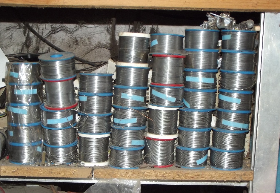

Au passage à la soudure sans plomb, on trouvait l’ancienne soudure en quantité sur Ebay, bradée à 10 euro le rouleau de 500g.
Par précaution, j’avais profité de l’occasion pour assurer mes vieux jours en approvisionnant 10 Kg de cette excellente brasure d’étain.

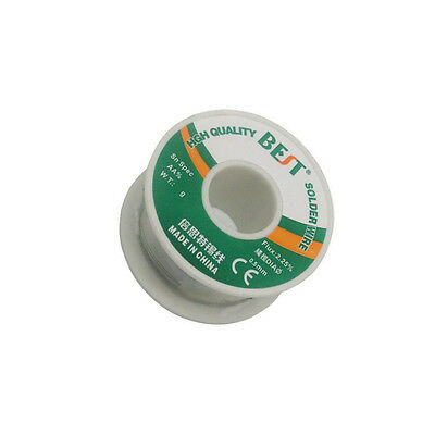

Si vous ne trouvez pas de soudure qui vous convient chez votre fournisseur habituel vous pouvez vous rabattre sur cette soudure chinoise:
On est plusieurs à l’avoir testée et elle fait de belles soudures bien brillantes!

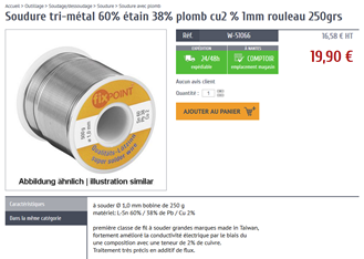

Merci à tous pour votre aide dans le choix d’un bon étain.
Comme il me faut quelques composants que je commande assez régulièrement chez E44, j’ai retenu celui ci en 250g (un bon compromis de poids) comme je suis souvent amené à me déplacer pour la restauration entre mon bureau dont la table est souvent encombrée pour investir la table de la salle…mais ça dure jamais très longtemps… :yum: (même pas de trêve hivernale !)
J’ai retenu le mélange : étain 60% - plomb 38% et cuivre 2%.
Je pense qu’avec 250g il y aura quelques kilomètres de soudure à faire surtout que l’année prochaine au 1er juin sonnera l’heure de la préretraite et je rentrerai dans l’ère de l’industrialisation de la restauration … :sunglasses:

Mes provisions pour l’hiver…
