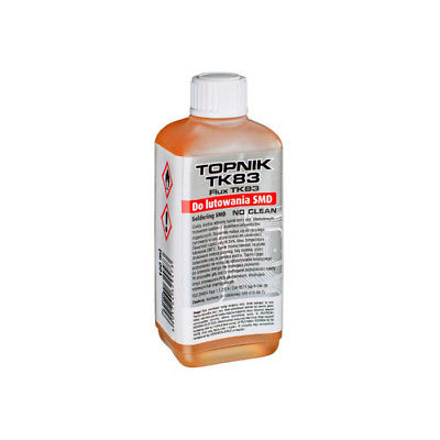

A propos de fil d’etain : BMJ Sn 60% Pb 40% Diam 0,8mm (Achetee chez Conrad, mais il y a longtemps 5 ou 10ans , (le temps passe de + en + vite).
Soit j’ai perdu la main , soit ce fil de soudure est HS mais impossible de souder quoique ce soit avec , ca fond mais rien ne colle, difficile meme d’etamer un bout de fil de cablage…j’ai change de fer a souder pour un de 60W mais rien n’y fait…
Peut etre avez vous une idee? c’est un rouleau de pres de 500gr , dois- je la jeter?
merci pour votre aide.
sans doute un probleme de flux, l’ame decapante a du se modifier avec le temps
il faut utiliser un flux resineux de type RMA

il faut imperativement prendre des RMA ou no clean
ne pas depasser la T° max d’utilisation du flux cela peut le rendre acide
mais il faut savoir que moins un flux est active moins il fonctionne bien en decapant

En cas de difficultés avec un flux qui a mal vieilli , n’oubliez pas la colophane , ça décape très efficacement , on en trouve dans les magasins de musique, dans les magasins de bricolage , ou les magasins de sport
Avec ça, on peut également « recharger » de la tresse a dessouder ou même en fabriquer
