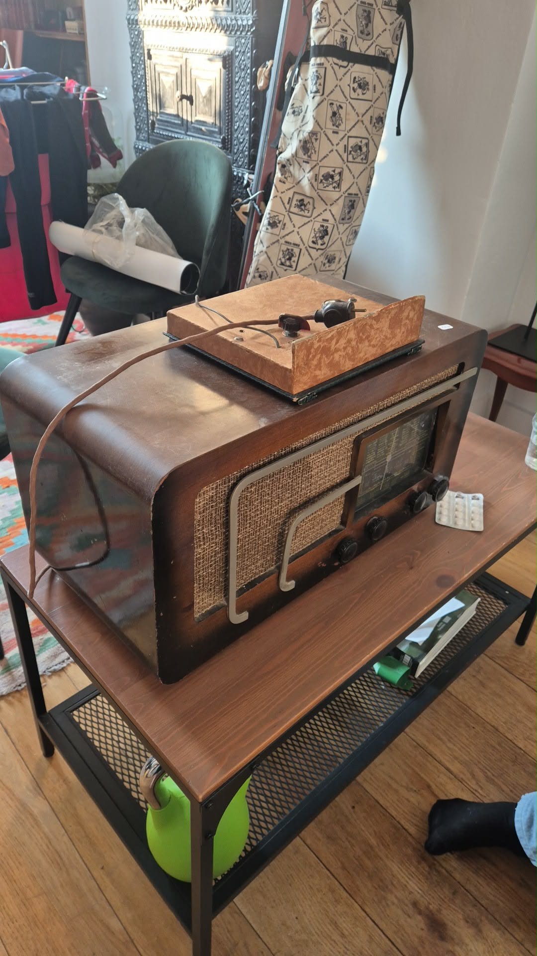

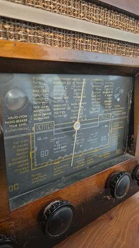

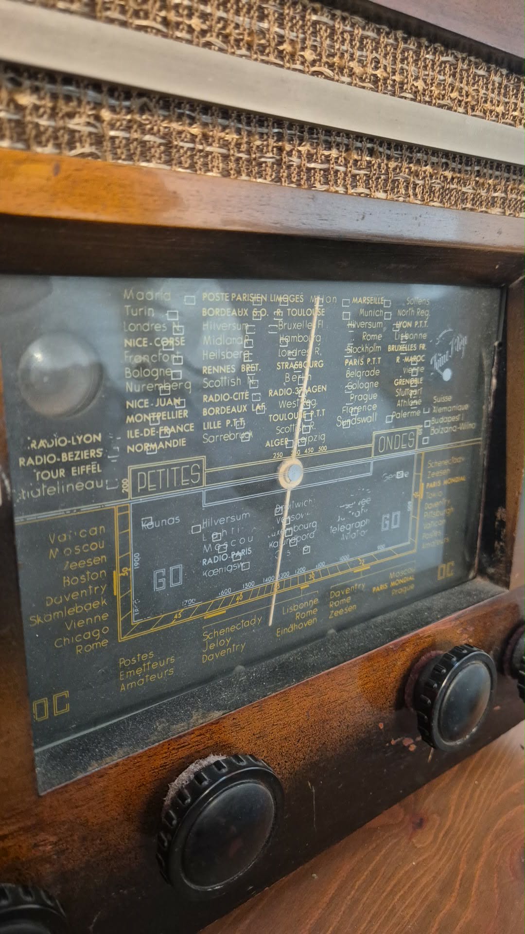

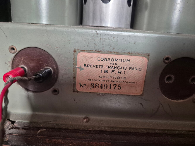

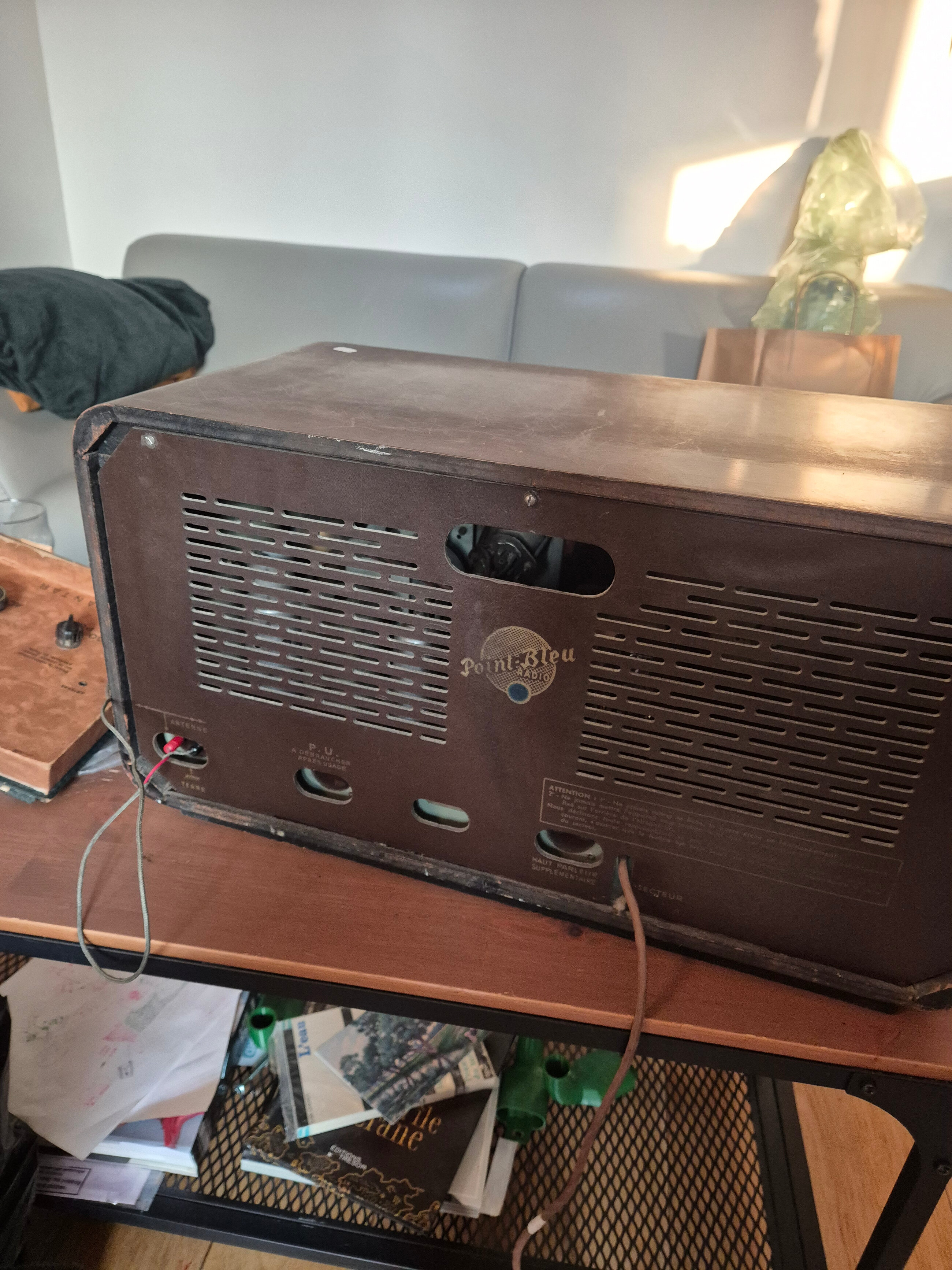

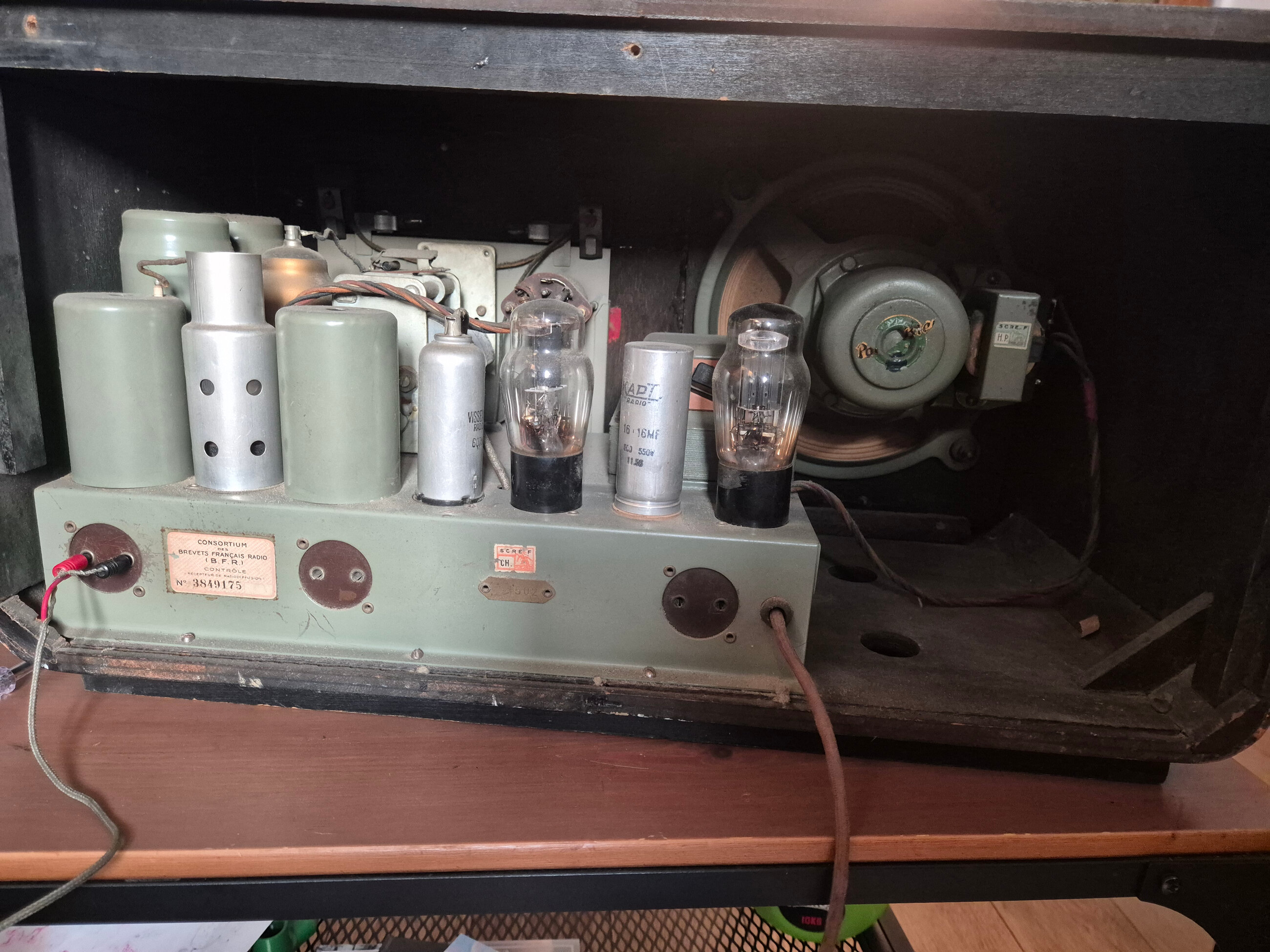

je viens de trouver cette radio Grammont Point Bleu dans une brocante. J’aimerai beaucoup voir si elle marche et ce que je dois faire pour la restaurer. Je sais qu’il ne faut pas brancher directement au secteur. Je joins des photos du poste, du cadran et de l’intérieur.
Je n’ai pour l’instant aucune notion en électronique ni matériel spécifique, mais je suis motivé et prêt à apprendre.
merci d’avance pour vos retours.

bonsoir
si c’est " Point Bleu " , c’est pas " Grammont " !
Ce sont deux constructeurs et deux marques différentes
le vendeurs racontent n’ importe quoi :woozy_face:
J’ avais vu je crois cette annonce et en avait fait la remarque au vendeur
c’ est ce modèle qui date de 1939

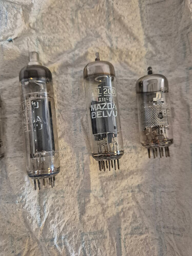

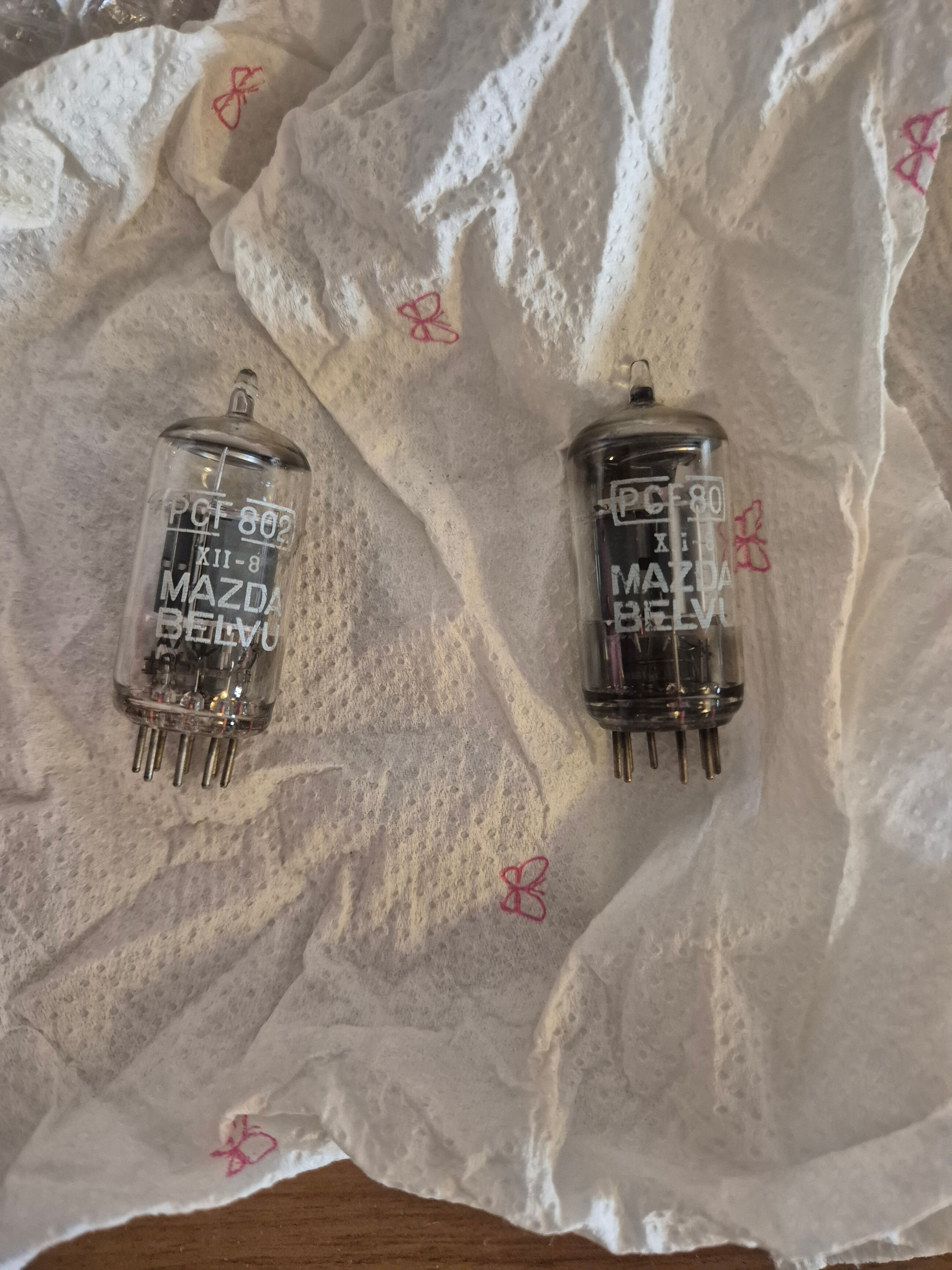

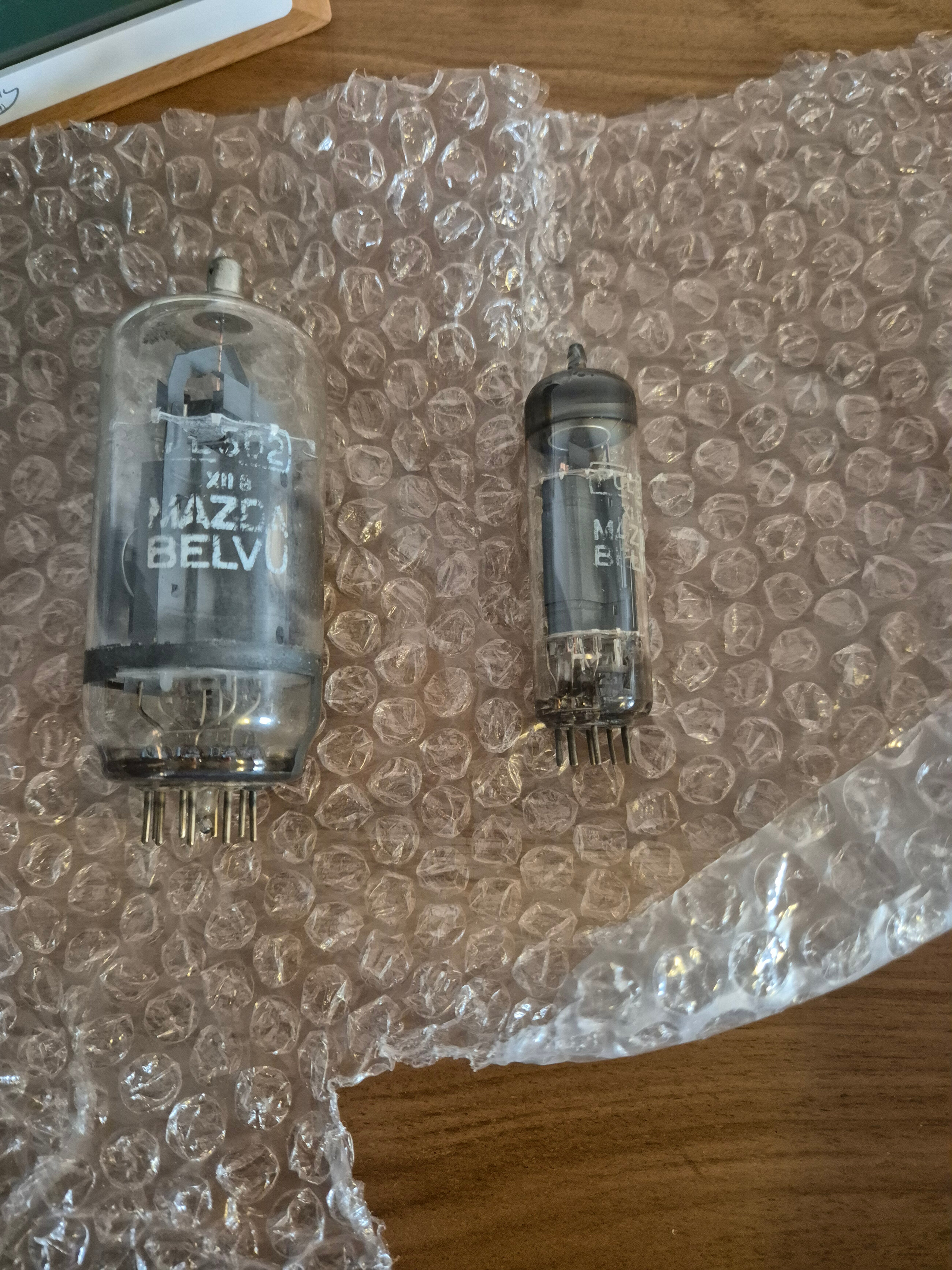

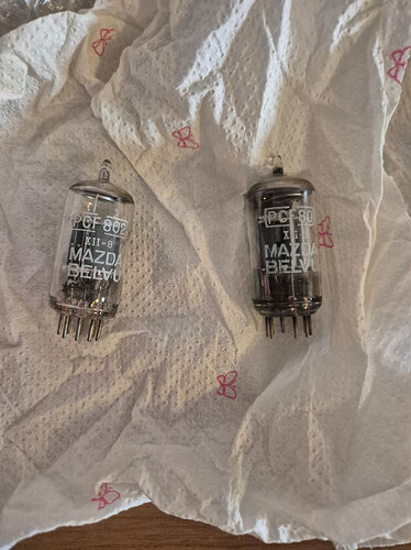

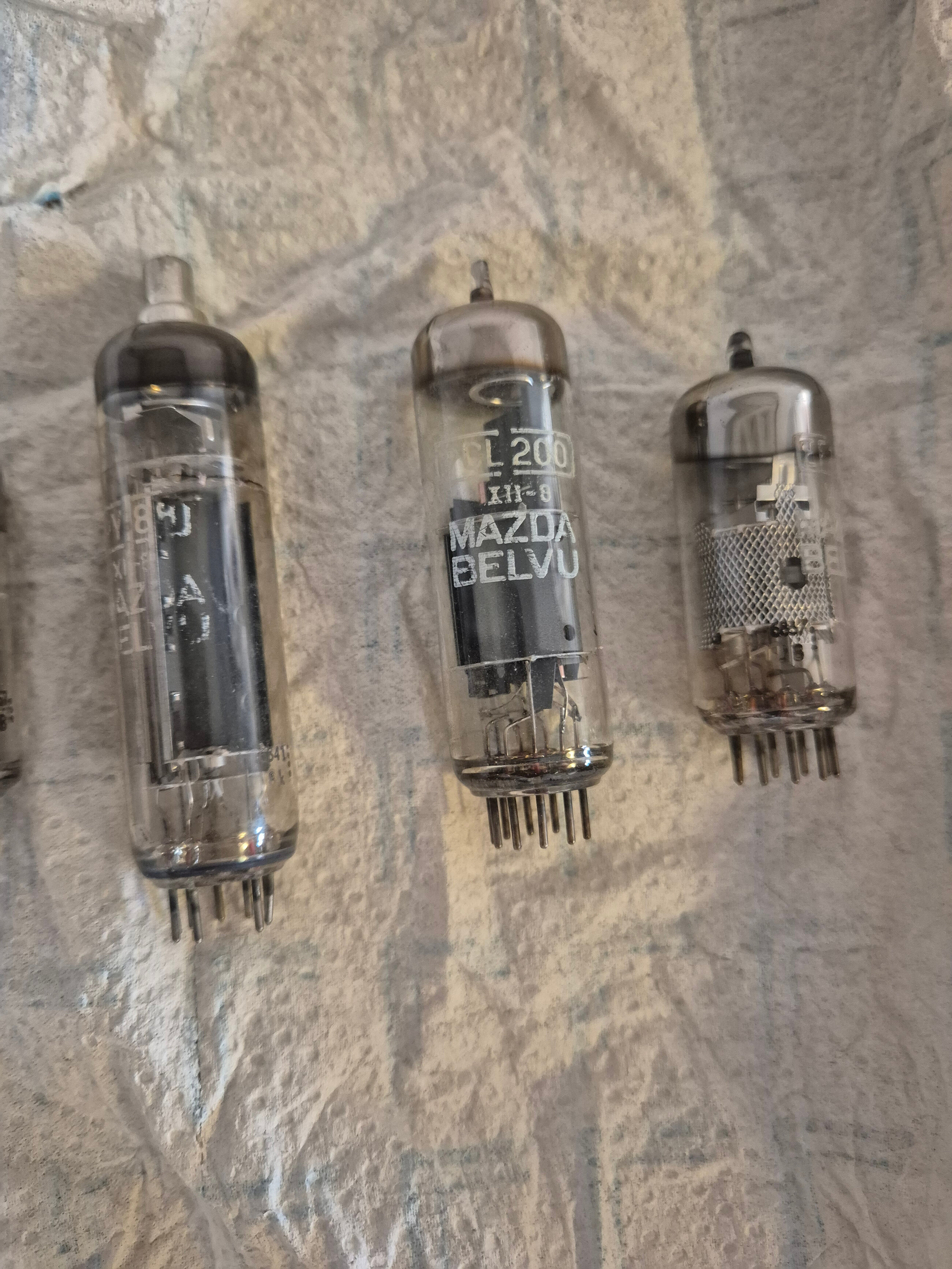

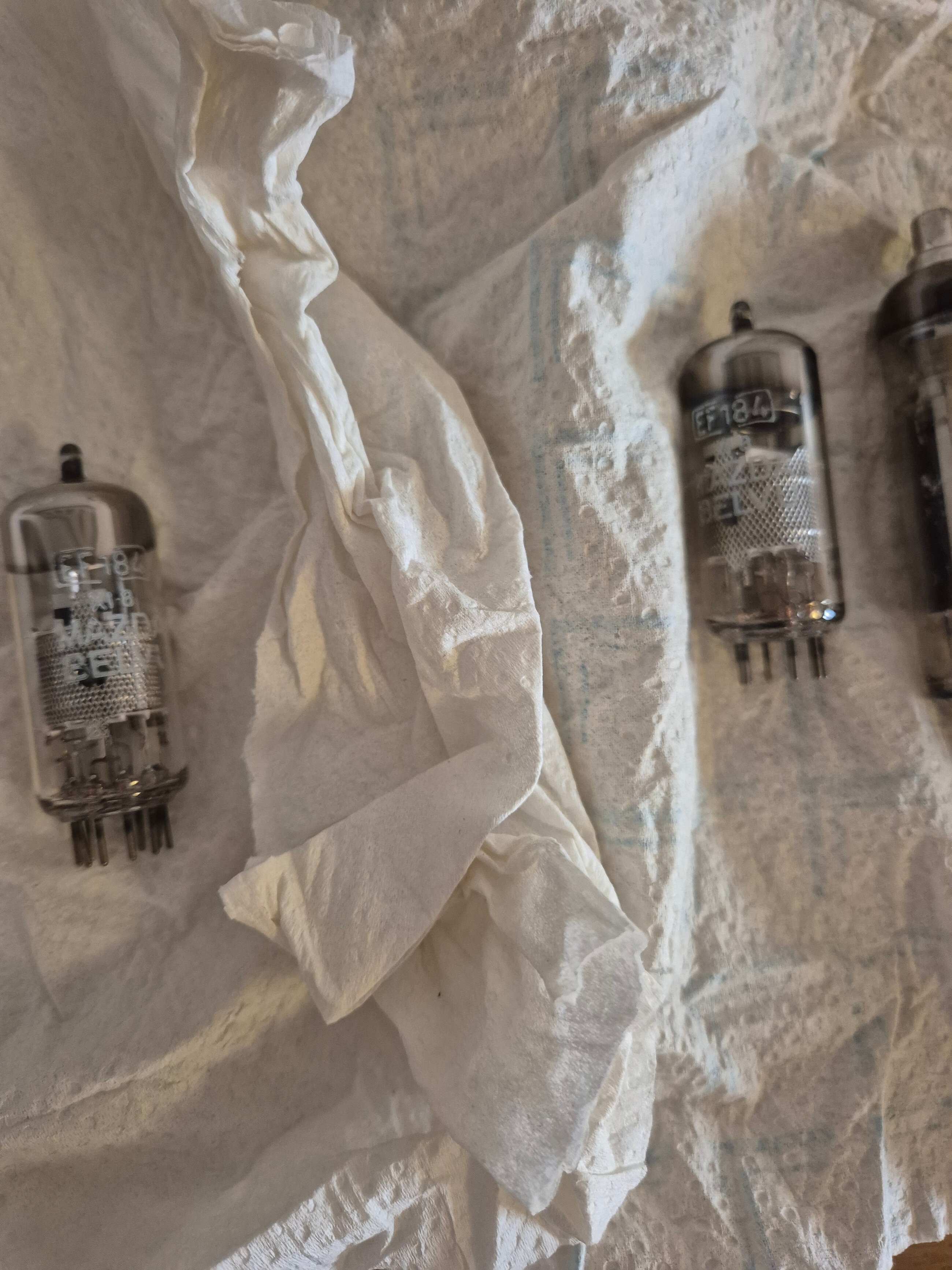

et c’ est quoi ces photos de lampes seules qui n’ont aucun rapport avec le poste radio présenté ? :thinking:

Bonsoir
cette lampe est dans le poste ???
Une EL502 vient plutôt d’une télé.

pour le poste, oui c’est un point bleu et pas un grammont, poste de la fin des années 30 assez classique mais sur lequel (outre le conseil d’usage habituel de ne pas mettre sous tension en l’état, de changer d’office les condensateurs chimiques de filtrage, puis procéder a une révision et une M S T progressive)
Il est vivement conseillée de remplacer la 6TH8 (lampe peu performante à l’époque et inutilement gourmande) par une 6E8 (même culot , et les performances seront meilleures et plus stable et la consommation amoindrie)
Le timbre apposé a l’arrière est un timbre de contrôle et de taxation (qui n’a rien a voir avec la marque du poste et qu’on peux trouver sur a peu près n’importe quel poste français de cette époque)
Pour les lampes seules proposées (PCF802, PCL200, EF184, EL502, etc …) ce ne sont pas des lampes de radio de la fin des années 30 , mais des lampes de télé des années 1960 (Sans intérêt , et incompatible avec ce poste ! Ne pas tenter de les utiliser avec le poste même en changeant les supports !)
Le vendeur a du trouver (ou hériter de) ce matériel sans rien y connaitre …

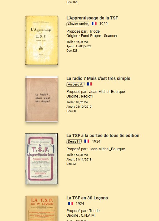

on peut aussi la lire dans les livres du Grand Livre
C’est le genre de poste qui convient très bien aux débutants car il est relativement simple et son châssis électronique est très « aéré ». Point Bleu est la filiale française de l’ allemand « Blaupunkt » ce qui à l’époque du lancement de ce poste (1939) était une période très tendue entre ces deux pays.
Ce poste est très bien conservé et il a même un pratique cadre de réception extérieur (dernière photo). La révision de ce Point Bleu devrait se faire sans soucis.

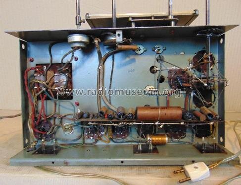

on doit avoir un schema quasi identique
pas d’oeil magique et 6F6 a la place de 6V6

Pas sur que ce soit si « aéré » côté composants, si il est construit comme les châssis AMO qui sont assez voisins.
Tous les condensateurs et résistances sont cablées sur une barette perforée en bakélite montée à la verticale. L’accès à certains composant et soudures peut-être sportif…
Bon dimanche !
Tony
le cablage a l’air assez aéré et un plus la plaque a cosses n’est pas collée au chassis et accessible des deux cotés
Salut, effectivement pour kles lampes c’était vendu avec mais je constate que ça n’a rien à voir.
Merci beaucoup, je vais me procurer ce livre :slight_smile:
Hello, oui ça n’a rien à faire avec. merci
