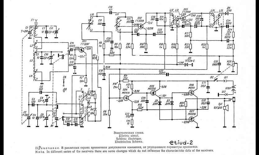

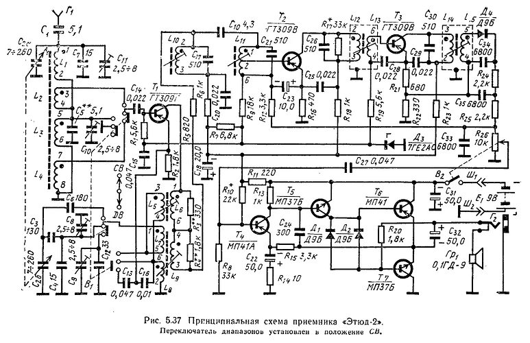

@Radiolo J’ai trouvé ce schéma sur Internet:
@Jeff28 en effet, il y a bien une vis au centre que j’ai dévissé, mais je n’ai pas réussi à détacher les deux parties
celui la on l’a dans doctsf
c’est l’autre que je ne trouve pas
La doc, du moins je crois :
@Radiolo Il semblerait que les deux étaient identiques à part le nom, la docu fournie semble même ne pas faire la différence

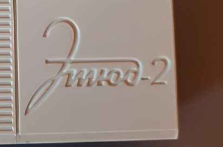

Sinon, je n’arrive pas à trouver d’informations sur une quelconque Juniod? Jumod? Jmiod? Malgré toutes les orthographes que j’ai pu essayer
Edit: Je n’avais pas vu le post juste avant, oups
cela doit etre du cyrilique en cursive

Etyoud2, en Cyrillique minuscules.
Correspondance des lettres
E _ T _ IOU _ D _ 2
il n’y a pas de U, donc ils ne savent pas le prononcer
par contre il y a la lettre IOU
donc pour prononcer « comment vas tu ? »
ils disent « comment va tiou ? »
