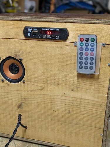

en voilà un avec la même caisse … , vidé et transformé en enceinte bluetooth ! :thinking:
https://www.leboncoin.fr/ad/cd_musique/2720717150
:frowning_face: :frowning_face: :frowning_face:
C’est moche :face_with_head_bandage: il n’y a plus qu’a l’acheter pour recuperer le coffret en bon état :money_mouth_face:
oui , mais … 390 euros ? :roll_eyes:
ou plutôt lui demander ce qu’ il a fait du chassis d’ origine ? l’ a t il mis à la décharge ? sait on jamais , peut être l’ a t’il encore … :thinking:
Même caisse, même caisse … vite dit !
Effectivement il y a une ressemblance esthétique, même forme de caisse avec des barres en métal devant le HP, mais cela s’arrête là …
Les caisses ont soit leur angles verticaux entre la face avant et les côtés arrondis, soit les angles entre le dessus et les côtés arrondis, soit tous les angles arrondis.
De toutes manières tous les postes artisanaux d’une époque et de même catégorie ont presque toujours un aspect identique.
Oui , j’ avais vu , et je l’ai signalé à l’ ami qui m’ a envoyé ce lien ! :wink:
