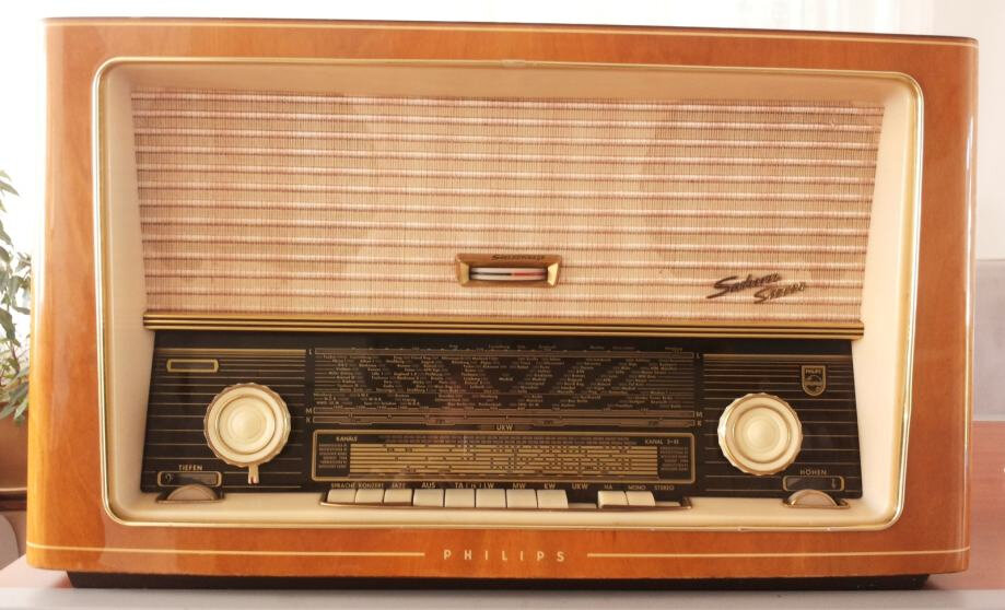

J’ai plusieurs types de restauration à faire sur ce meuble Philips radio / tourne disque. Je dédis ce sujet à l’identification dans dans l’espoir de trouver les boutons manquants de commande de volume et de fréquence radio.
J’ai acheté ce meuble en brocante dans le Jura il y a quelques années maintenant et j’imagine qu’il vient initialement d’Allemagne. Sur le tourne disque il est marqué « 1007 » et le modèle de tête de lecture est Philips double diamond ag 3304.

Pour l’identification des modèles Philips, il suffit généralement de relever le type noté sur la plaquette ou étiquette signalétique collée sur le châssis.
Si celle-ci n’est plus présente il faut relever le type des lampes, avec cela on peut trouver le châssis correspondant à l’appareil, qui est très souvent utilisé également dans un modèle de table.
En poussant un peu les recherches, il ressemble beaucoup à ce modèle 1006 Stéréo ou FD 687 A qui a une fiche sur Radiomuseum avec uniquement une photo de catalogue de mauvaise qualité :
https://www.radiomuseum.org/r/philips_1006_stereo_fd687a_fd_687.html
Les boutons semblent être blanc avec des enjoliveurs dorés.
La photo montre plutôt un indicateur d’accord (oeil magique) en forme d’écusson comme pour un modèle EM80 ou EM81 alors que le votre présente une forme de bande comme pour le modèle EM84, comme la liste présente dans la fiche de Radiomseum.
Selon ses caractéristiques il est équipé de la platine changeur de disques AG 1007 comme le votre.
J’ai créé une fiche pour ce modèle dans notre base de données, le GL :
Vous pourrez y déposer les photos de votre modèle, la fiche ne comporte pour l’instant aucune illustration.
Ce modèle est similaire au modèle dont il utilise le même châssis et les mêmes caractéristiques techniques :
Seule la présentation du meuble est différente.

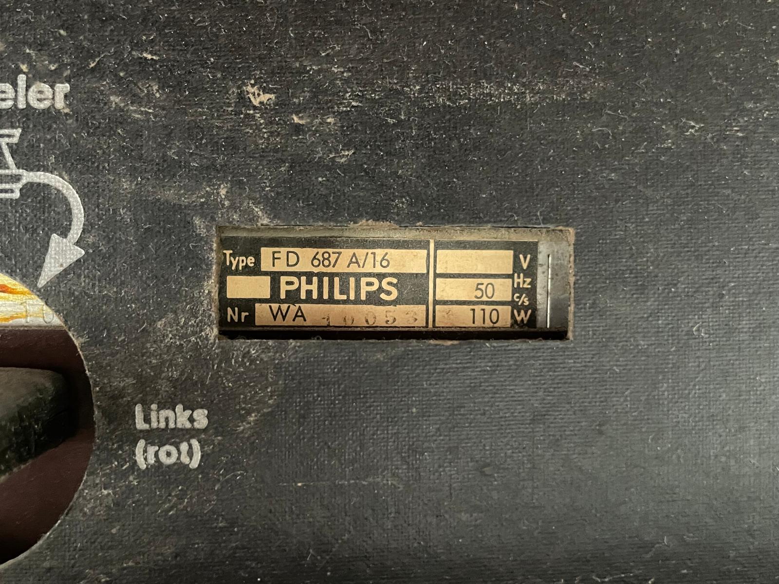

Le cadran du modèle de @Clement3 semble en deux langues, français et allemand, c’est donc peut-être un modèle de base allemand exporté en France ou un modèle Suisse vu que les canaux 1 à 6 de la TD-HF sont également notés sur le cadran.
Connaitre le type exact noté sur l’étiquette du châssis serait intéressant.
A quoi ils peuvent ressembler, pour avoir une idée
En allant sur le site de Radiomseum par le lien que j’ai posté plus haut, on voit à quoi peuvent ressembler les boutons :
Boutons blancs, de gros diamètre, avec enjoliveurs doré au centre et en couronne, un classique sur les postes de cette époque.
Le bouton de volume à gauche doit être double avec une « rondelle » pour manœuvrer le cadre ferrite.

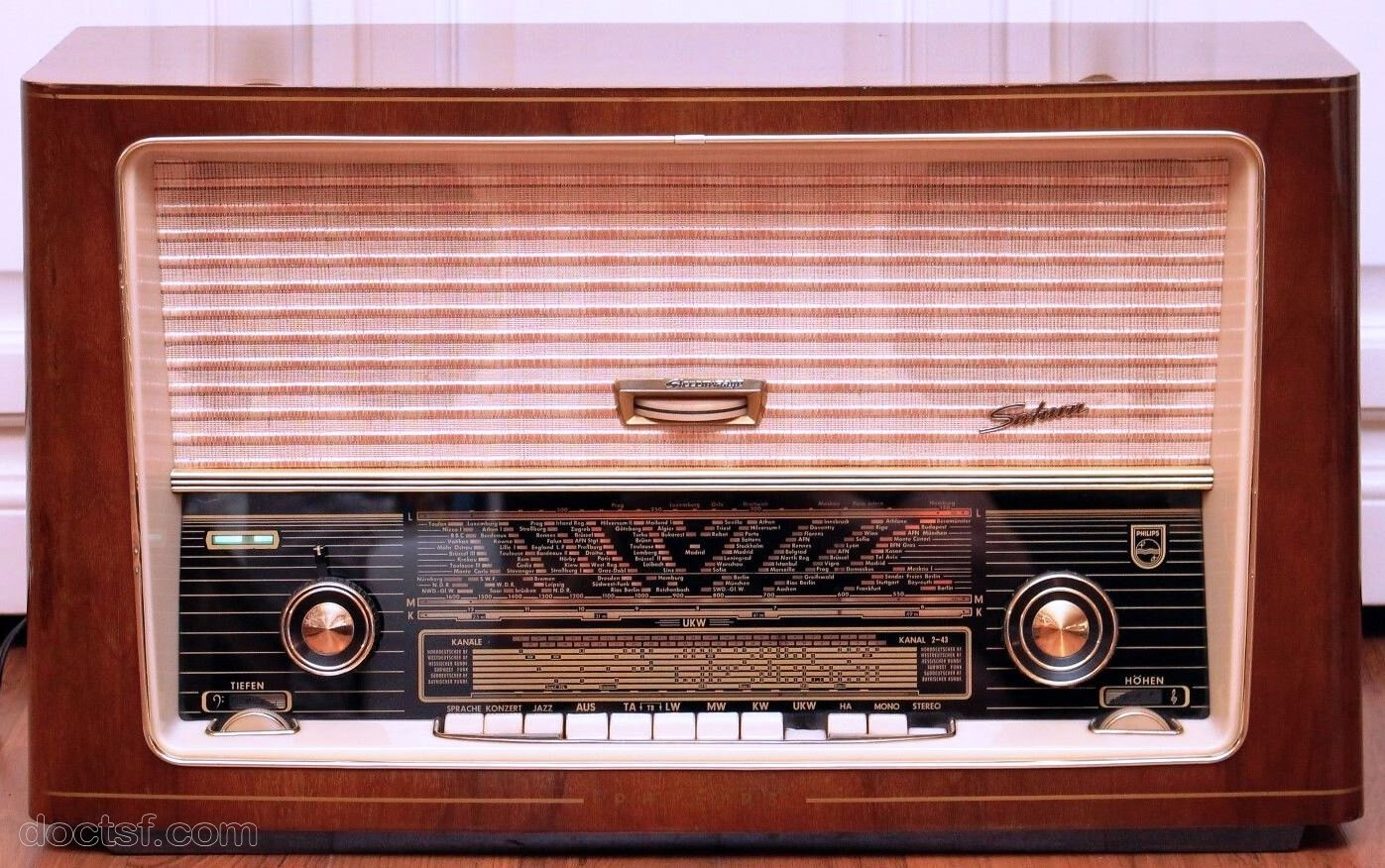

Dans le style de l’époque avec clavier 12 touches [
PHILIPS Saturn 594
Ici avec boutons noir
Avec boutons blancs

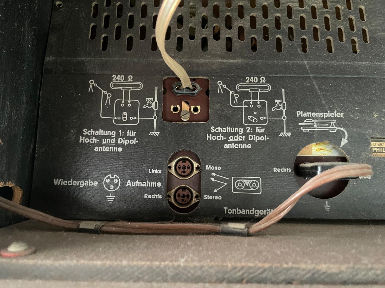

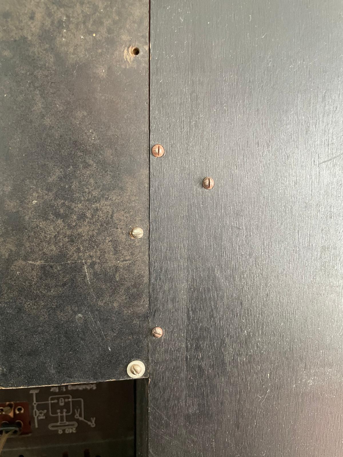

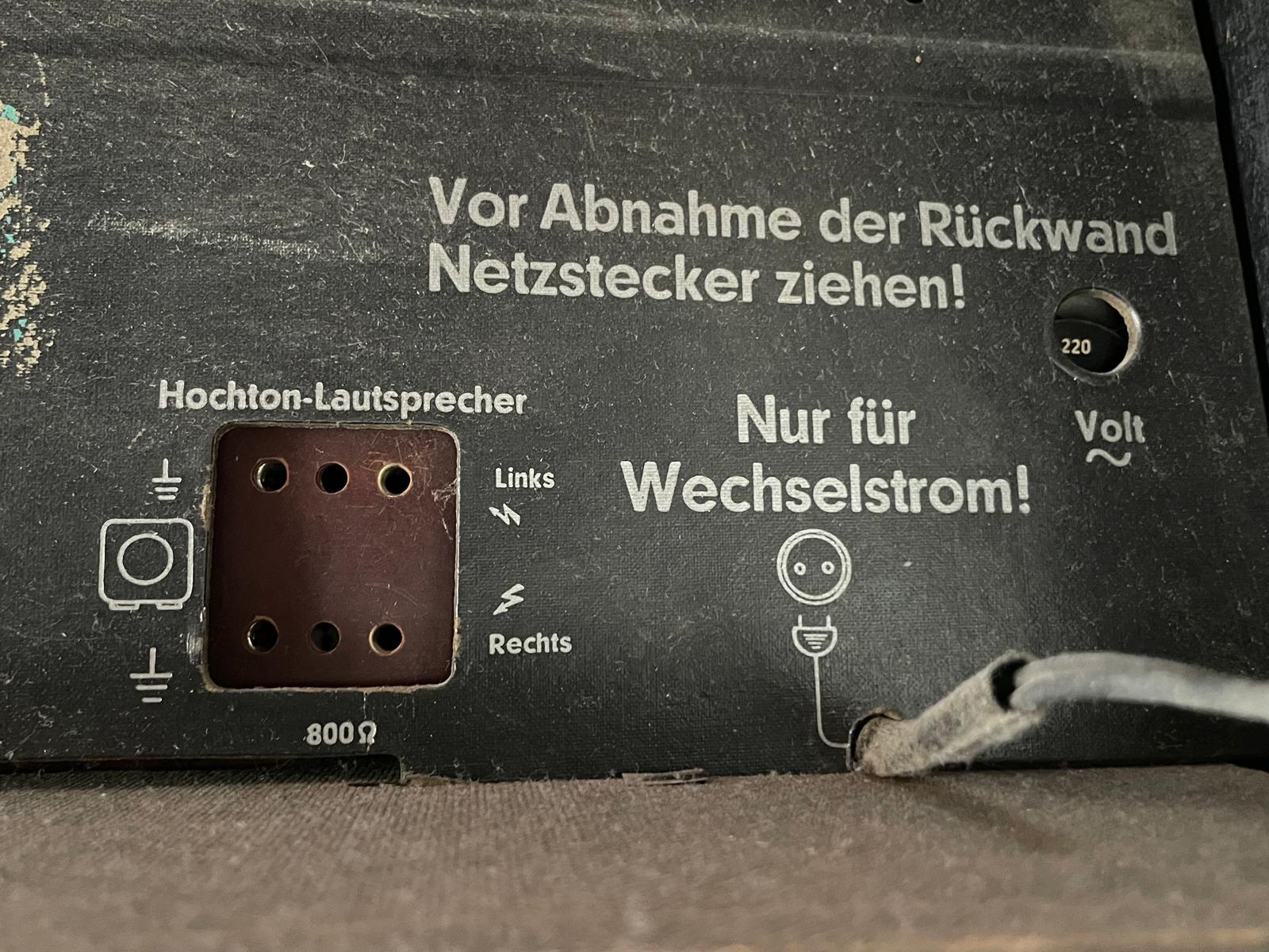

Voilà des photos du derrière du meuble, j’aurais dû y penser plus tôt.
Type = TF 687 A/16
NR = WA10053 (pas sûr car les chiffres sont un peu effacés)
Je n’ose aller voir les lampes car le bois est vieux et j’ai peur de ne pas pouvoir les revisser ensuite.

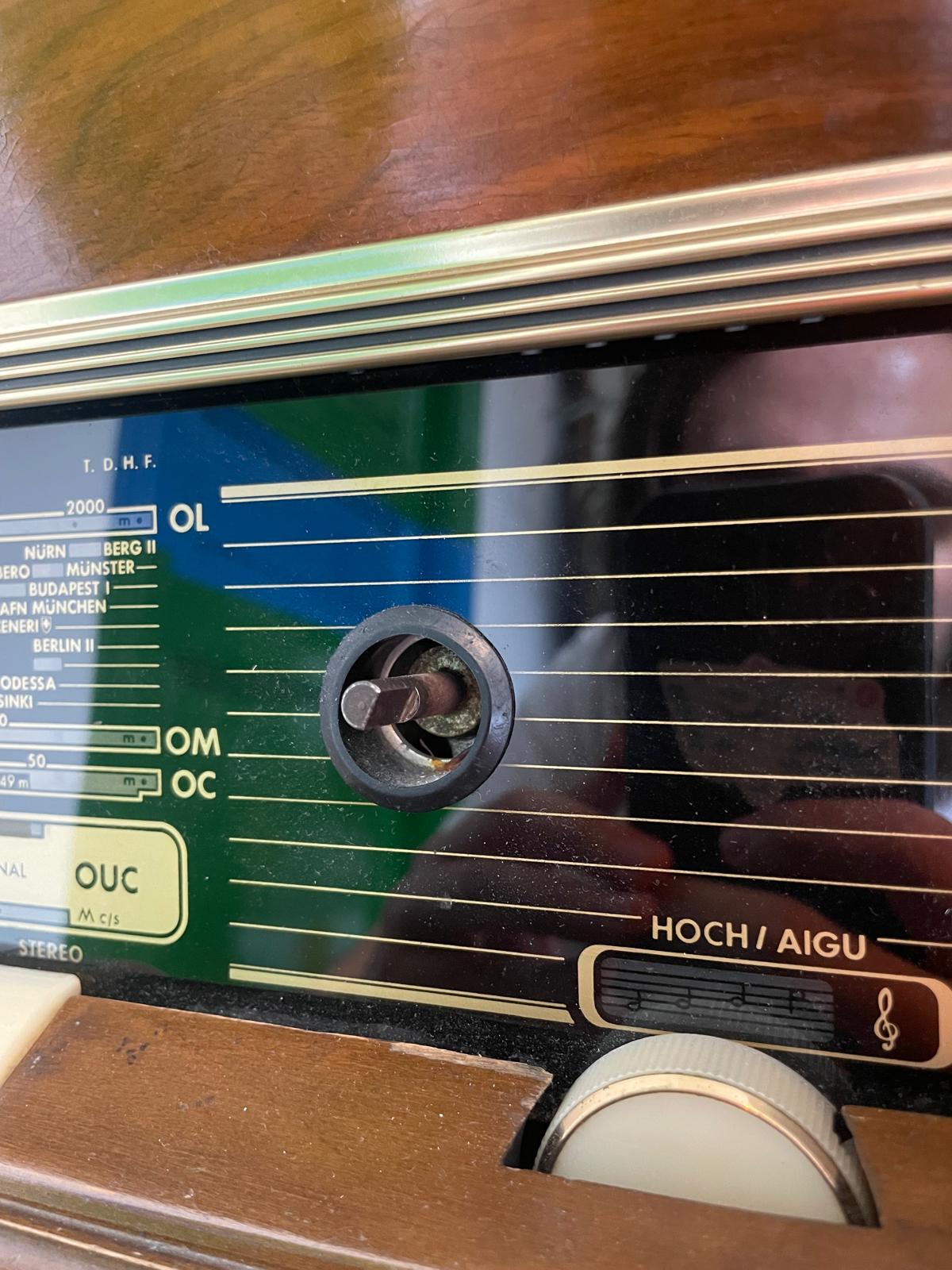

Ref 1 (achat occasion pologne): Винтидж музикален шкаф, радио плеър ретро Philips - СТОКИ РАЗНИ За всеки по нещо S’avez vous à quoi sert l’objet dans la troisième photo ? Il semble faire partie intégrante du meuble.
Ref 2 (Philips Jupiter 463 BD463A): Eleganckie radio Philips Jupiter 463 BD463A - 7352004483 - oficjalne archiwum Allegro
Ref 3 (projet menuiserie): Redirecting...

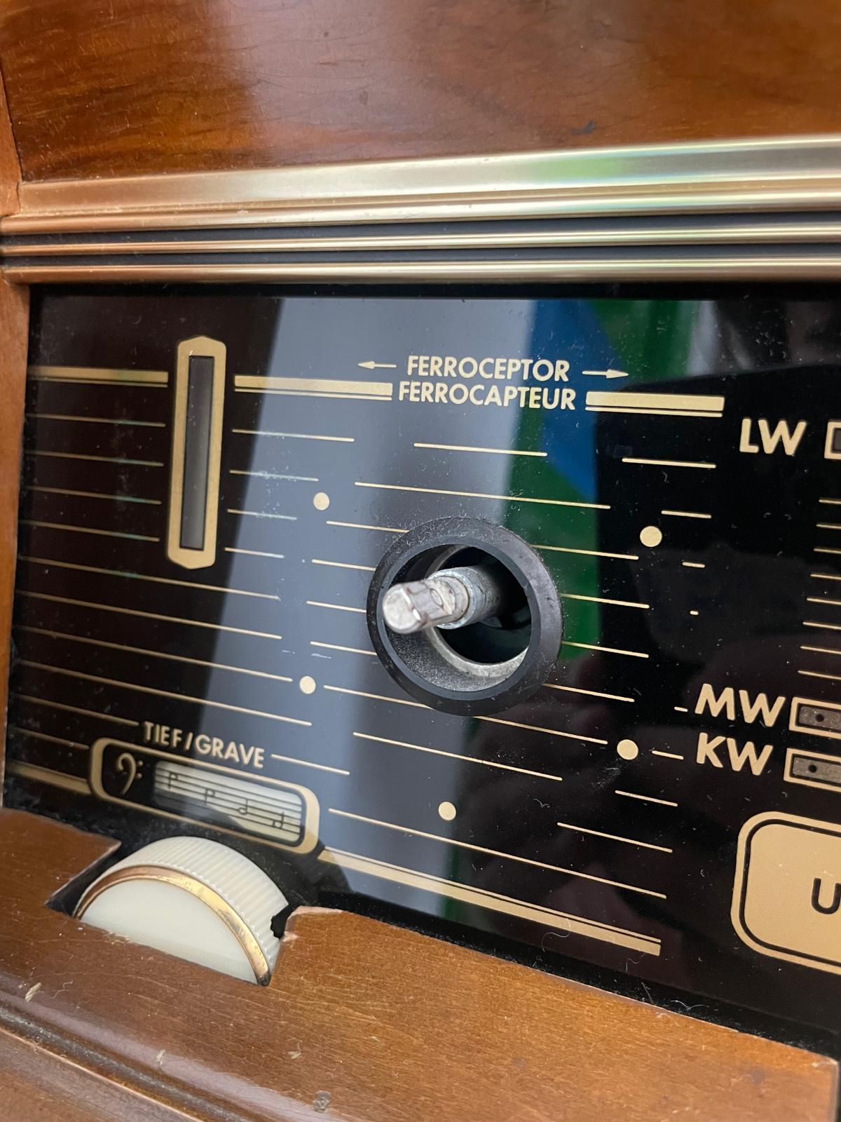

Cela me fait me demander à quoi sert le bouton tout en haut… Si vous avez une idée je suis preneur.

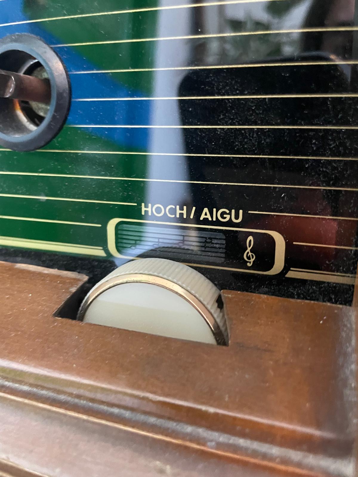

Grâce à toutes ces photos j’ai essayé de trouver des boutons en vente à l’unité sans succès. Auriez-vous des pistes à me donner pour trouver ces références?

@Clement3 Bonjour,
Présent sur les platines Philips AGxxx pour le changeur de disques
Rotation du cadre :thinking:
cadre'''''''''''''

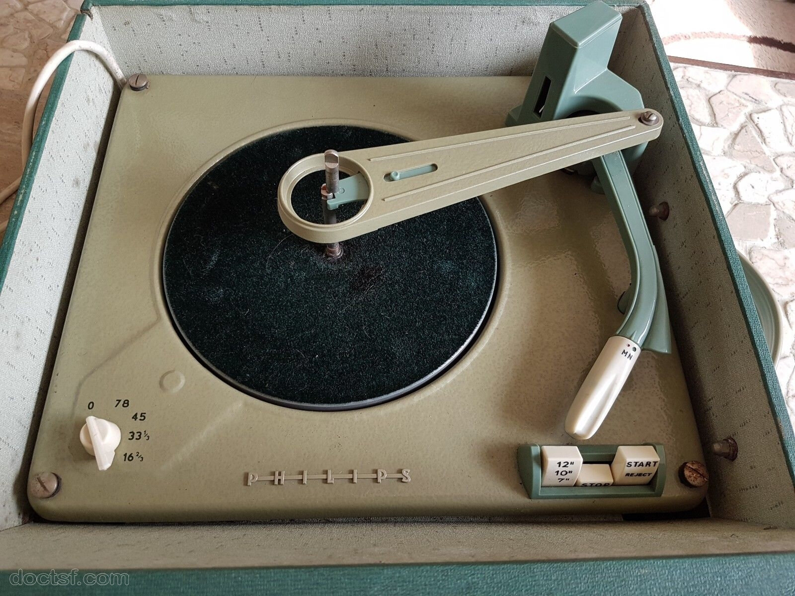

Normalement la platine disque doit être une AG 1007
Des photos de la platine seraient intéressantes pour lever le doute.
