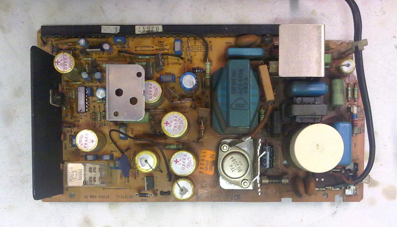

Bon sang, j’ai eu un tube cathodique qui m’a fait ça il y a un an, et la pièce a empesté pendant un mois. Donc, si je les enlève, est-ce que je fais juste un pont ou je laisse vide ? C’est bien les trois gros bleus à côté du fusible ? Il ne me reste plus beaucoup de 2200 en stock, donc hop, commande en cours !
merci de ton aide vraiment !
oui, ils sont entre la phase et le neutre, donc pont = pouf !
tu peux retirer celui pres du fusible, et celui entre la self et le radiateur.
l’autre je ne crois pas que ce soit un wima, et il a l’air d’avoir un boîtier plastique, donc ça devrait aller.

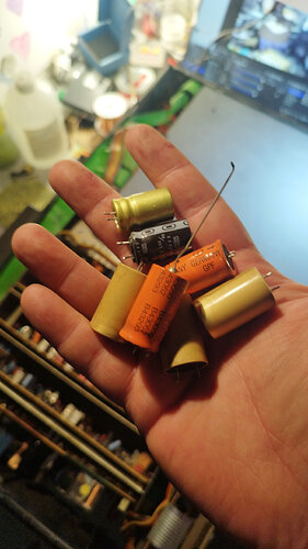

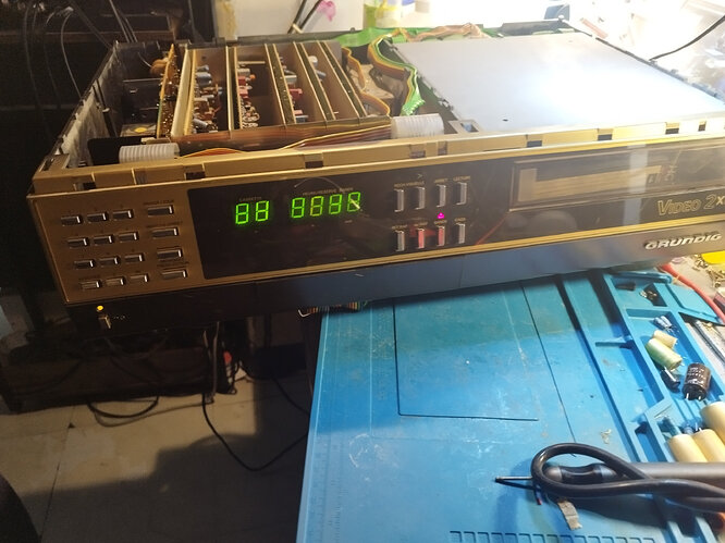

La bonne nouvelle du jour la machine est relancée, la mauvaise nouvelle c’est que les courroies sont HS, mais comme j’ai dit j’ai anticipé le truc. Déjà merci de ton aide tous les condensateurs étaient rincés au niveau de l’alimentation.

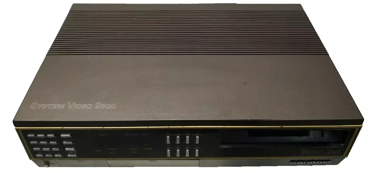

juste pour préciser, il faudrait éventuellement modifier la photo du modele dans le 1er lien.
c’est modele 2000a qui est présenté.
Alors l’aimant est propre et pas effrité, mais malgré le changement de courroie, la tête de lecture ne tourne pas , j’ai renforcé les connecteurs, en appuyant sur lecture la bande est amenée aux têtes mais la tête ne tourne pas et la bande rentrer dans la cassette, quand la cassette est dedans ça fait comme si c’était en retrait rapide même sans. J’ai pété 3 bandes. Le mécanisme d’éjection déconne aussi… bref j’ai peur du fiasco…
comment tu les a renforcés ?
parceque à vue de nez, un tambour qui tourne pas c’est tres souvent uns des grands connecteurs qui a de mauvais contacts.
