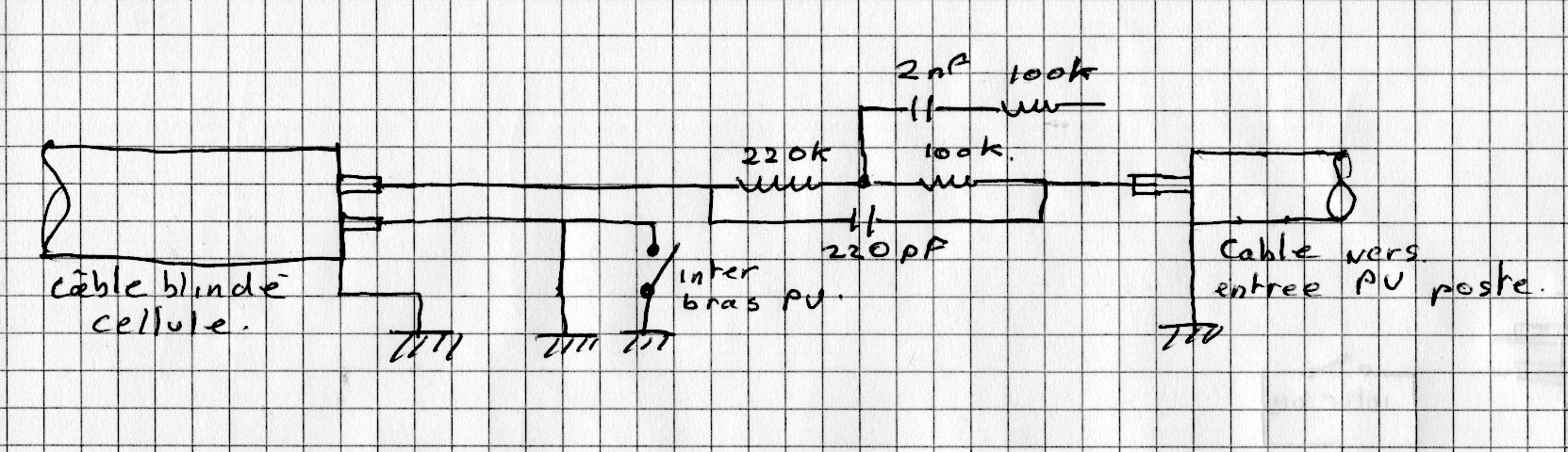

J’ai entrepris la restauration d’un radio-phono Philips H4F74 doté d’une platine tourne disque NG 2072 équipée d’une tête de lecture Piézo stéréo.
Lors du démontage j’ai trouvé un petit montage sur une barrette à cosses qui semblerait faire office de filtre (peut-être de dés-accentuation et/ou de mélangeur de canaux).
Malheureusement comme vous pourrez vous en rendre compte dans le schéma que j’ai pu relever, ce montage à fait l’objet d’un bricolage qui me laisse perplexe.
Les composants sont d’origine mais est-ce qu’il en manque? certains ont-il été rajoutés? je ne saurais le dire.
Quelqu’un parmi vous pourrait-il m’éclairer afin de redonner à cette platine un montage aussi proche que celui d’origine? ou du moins conforme à ce qu’il se faisait à cette époque.
Vous remerciant
Cordialement Jean-Louis
Bonsoir Jeannot
ce filtre me semble conforme à une correction de lecture microsillon, toute fois pour qu’il soit complet ou correctement càblé, je pense que la résistance là haut et le condo qui suit devraient ètre à la masse
une cellule stéréo n’a pas sa place avec cette radio, encore moins avec ce câblage, l’inverse est plus plausible
a savoir mettre une cellule mono avec un câblage stéréo, toutes fois regarde si au niveau de l’enclipsage entre la tête et le bras s’il n’y a pas une petite piece cuivre, elle a son utilité tantôt qu’on a une tête stéreo avec un câblage mono, ou l’inverse…
ton inter de mise au silence (mise en c c de la tête) doit ètre relié au point chaud (liaison tête vers p up via filtre
on est obligé avec une tête stereo vers un ampli mono, de matricer ou mélanger les deux voies avec deux
résistances de +ou- 500k pour lire (si gravure stéreo, ce signal n’étant jamais en phase (d g) on aurait des distortions sur des passages fortement spacialisés et les piézzo’s s’amortiraient mutuellement.
alors tu choisi, tu met une mono, ou tu recâble ton bras en 2 voies et tu met au bout de ce dernier 2 r de 500k
au fait tu dit pas si c’est une radio stéréo, auquel cas tout ce que j’ai dit est nul et non avenu.

Bonjour Gérard
Tes conseils me sont fort utiles. Ce poste est mono donc tes explications sont complétement opportunes. La tête est bien une tête stéréo (ref: AG 3301)
Il n’y a pas de pièce métallique sur l’enclipsage de la tête mais elle a pu être démontée ou remplacée dans une autre vie. :frowning:
Je vais suivre les recommandations que tu as préconisées : Mettre deux résistances plus le filtre raccordé correctement.
Pour la mise en c.c. de la tête au repos, l’interrupteur est constitué de deux languettes assez conséquentes et j’ai peur que celle reliée au point chaud se comporte comme un véritable collecteur de 50 Hz.
Je vais essayer on verra bien.

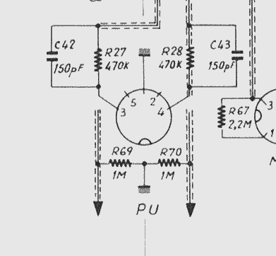

Je suis surement hors sujet car la platine qui me pose problème est une Pathé STCS de 1963 (stéréo).
Elle équipe un Ribet Desjardins pergolèse qui fonctionne bien en radio mais avec un son beaucoup plus faible en PU. J’ai vérifié le cablage de la platine mais avant de changer la cellule qui coûte 60€ je me demande si d’autres vérifications ne sont pas à faire notamment au niveau du filtre dont le schéma est ci-joint.
Merci d’avance si quelqu’un peut m’aider.
B sr
cette liaison 470k sur 150 p (remontée légere des médium aigue) ne peut surement pas poser de problêmes, vu ce qu’on leur demande, a ces résistances, « circulez, y a rien a voir » je crois que c’est- la tête qui accuse le poids des ans. STCS ne me semble pas ètre une réfèrence de platine, mais plutôt une cellule: stcs S comme stéréo.
à confirmer (ou infirmer)
Gérard
Merci pour les infos. STCS est effectivement la référence de la cellule (stéréo, saphir). La platine est une melodyne.

S’il fonctionne bien en radio, ce ne peut être que la cellule.
