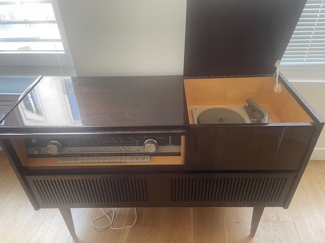

j’ai récupéré un meuble radio Nordmende Immense appartenant à mes parents. En le branchant je me suis rendu compte qu’il ne s’allumait pas. N’étant pas un spécialiste, est-ce que quelqu’un pourrait m’aider à le remettre en marche ? Pour information, je suis basé sur Paris
Il a une valeur affective car j’ai y écouté mes premiers vinyls quand j’étais enfant :wink:

Bonjour à tous et merci beaucoup pour vos commentaires. A part contacter quelqu’un qui s’y connait je ne vois effectivement pas comment faire autrement.

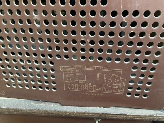

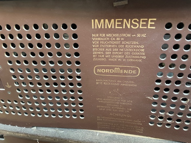

Voici en PJ les photos de l’arrière (je n’ose pas l’ouvrir :face_with_open_eyes_and_hand_over_mouth: )
encore merci pour votre aide
pas branché on peut l’ouvrir sans danger
merci Radiolo. Si je prends des photos de l’intérieur, cela peut être utile ?
si vous envisagez de le depanner vous meme ce sera utile pour vous aider
c’est cette photo la qu’il faudrait bien nette pour identifier le chassis
et completer la fiche
Re,
La résolution des images est très mauvaise, dites-moi svp ce qui est écrit ici.
Est-ce 5/634?
Cordialement
Mark
Bonjour Mark. Oui c’est bien 5/634
