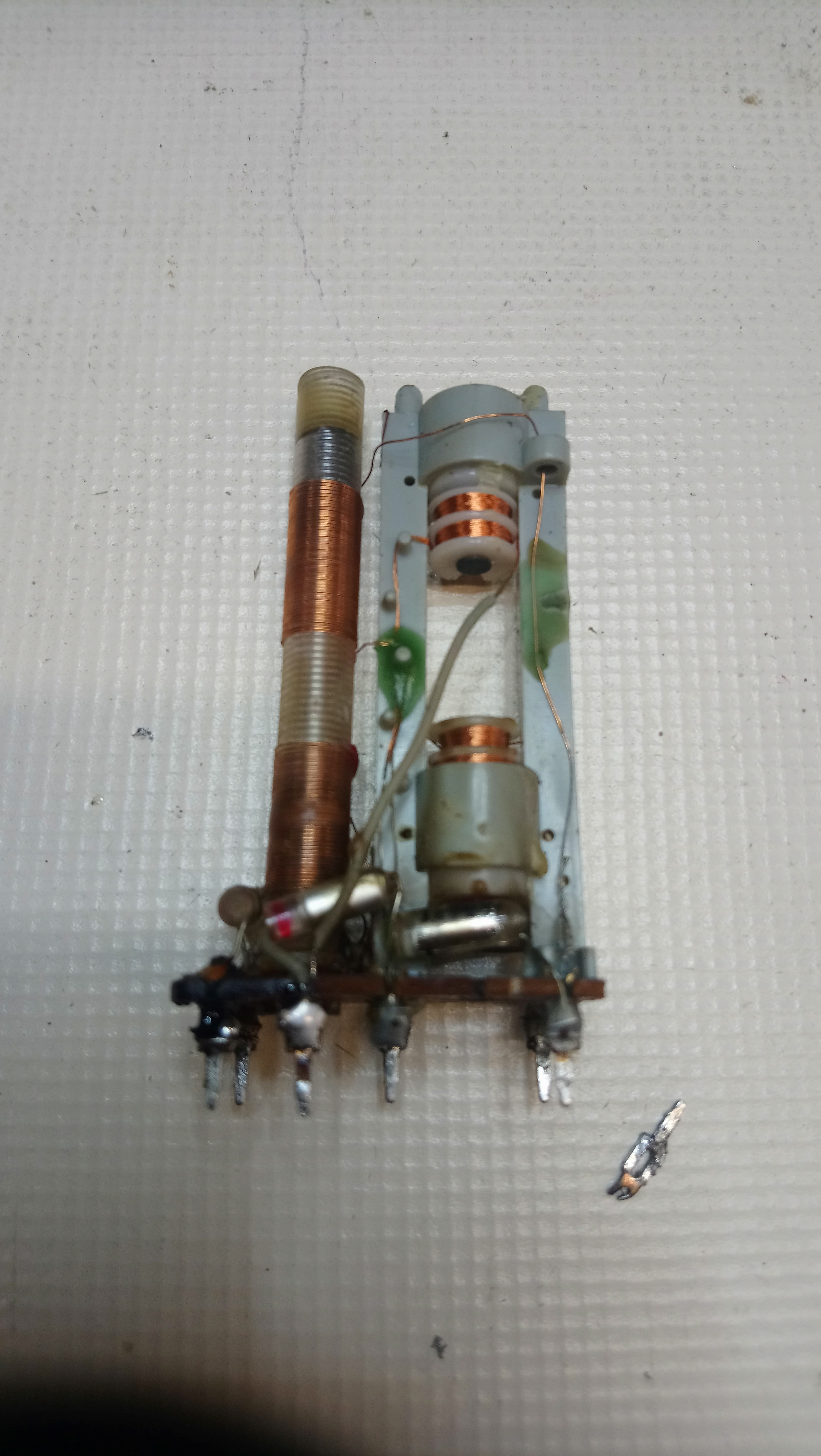

Aide pour reparer transfo FI Grundig Stereomeister 35
Des nouvelles (un peu tardives) de ce transfo FI:
Après réception du colis, j’ai récupéré une des pattes du transfo HS pour la placer au bon endroit sur le nouveau, puis j’ai basculé les éléments à brancher dessus avant de supprimer la broche inutile.
Je l’ai remonté samedi dernier sur le châssis, et désormais on a un fonctionnement bon en AM (pour ce que l’on peut recevoir par ici ^^) et du souffle en F.M. Je pense qu’il faudra reprendre les réglages de la chaîne F.M pour recevoir quelque chose…
En tout cas, merci beaucoup @Jeanmonod_Henri-Louis pour la pièce et le soin apporté à l’emballage :wink:
Bonne soirée !
Tony
