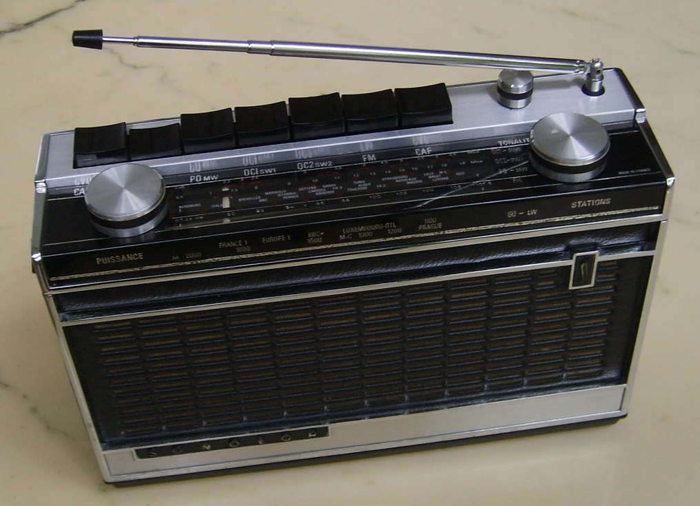

Aide pour trouver modèle Transistor SONOLOR et alimentation
bjr,
cet été j’ai restauré un 'Visseaux Strada" qui y ressemble beaucoup!
http://www.radioman33.com/pages/postes-a-transistors/transistor-visseaux-strada.html
la prise d’alimentation est branchée au niveau des piles et coupe l’alimentation piles pour y substituer une alim extérieure qui doit être en 9Volts continu et régulée!
les petits blocs secteurs a tension variable sont rarement avec une régulation aussi il est souhaitable d’y rajouter un circuit intégré 7809 pour stabiliser la tension…
Si on a la place augmenter aussi la valeur du condensateur de filtrage!
les blocs d’alimentation récents (comme celui présenté ) sont des alims à découpage il sera prudent de faire un test préalable car certaines génèrent un niveau de parasites important incompatible avec la réception AM…
La mention 9V AC est purement fantaisiste et ne pas en tenir compte.
j’ai pour ma part été étonné de la qualité sonore de cet appareil en grande partie due à un étage BF bien conçu et un haut-parleur de grande dimension!
cdt
domi

J’ai aussi ce poste Sonolor mais en noir. C’est un avatar du « Gouverneur » de 1967. Il fonctionne très bien, et est très performant. Il possède la gamme « marine » ou « chalutier », ce qui en faisait un appareil top de gamme à cette époque. Et ce qui ne gâte rien, sa gamme FM monte jusqu’à 108 MHz, soit l’intégralité de la gamme FM d’aujourd’hui. Ce qui n’était pas hélas le cas de beaucoup de postes FM à l’époque, surtout les postes allemands. Beaucoup ne montaient que jusqu’à 100 MHz, d’autres à 104, mais à 108 c’était rarissime. Merci Sonolor d’avoir anticipé.
Personnellement, j’ai placé des piles, ce qui lui conserve son caractère nomade.
Cordialement.

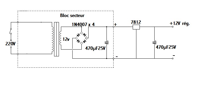

Je ne suis pas vraiment un spécialiste en électronique, aussi veuillez me pardonner si je dis une bêtise, mais une cellule de découplage (deux condensateurs de grande capacité et une résistance de faible ohmage) ne peut-il pas régler ce problème ?
Cordialement
bjr,
pour un fonctionnement correct la solution la plus simple:
le régulateur est adapté à l’appareil, ici on mettrait un 7809…et avec un peu d’astuce on peux le caser dans le boitier de l’alim.
cdt
domi
Bonjour. Moi je mets toujours 1000 µF en tête et 100 µF en sortie. Et ça va bien aussi.
Et deux petits 100nF au ras du régulateur pour éviter qu’il oscille
