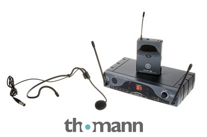

on a acheté ça l’année dernière pour 135 €, fonctionnement impeccable :
le pb des bon marché est qu’ils ne sont pas homologuées et peuvent se trouver sur des fréquences interdites ou occupées
celle du lien d’amazon émet en plein dans la bande TV :
« Gamme de fréquences 550,5 MHz-589,5 MHz »

Question: la base doit être raccordée à la régie par le câble qui comporte les jacks et c’est l’intervenant qui a sur lui le boitier ??
C’est souvent comme cela, oui. Le boîtier est petit, idéalement avec un clips pour le mettre à la ceinture par exemple. Un fin câble le relie au micro, comme le AntStart proposé par F6FLC ci-dessus. L’idéal est d’avoir des retours d’expérience d’utilisateurs, comme ici.
Le récepteur est connecté à la table de mixage. Vérifiez bien que le niveau du signal de sortie soit compatible avec les entrées de la table.
Le récepteur est de type Diversity ce qui est intéressant si les gens munis de ces micros se déplacent.

celui qu’on a acheté a un petit boitier émetteur qu’on clipse à la ceinture, sur une bande homologuée de 863 à 865 MHz en analogique
il a des dip-switches pour changer de fréquence, à faire de même sur le récepteur (seize fréquences)
il utilise deux piles R-6 (AA) pour une dizaine d’heures
le récepteur sort soit sur jack 6,35 asymétrique, soit sur XLR symétrique, le niveau de sortie est réglable par potard
on l’a branché sur une table de mixage Berhinger, aucun souci, son très clair
portée de quelques dizaines de mètres, pas de coupures car réception en diversity
livré avec alim 12 V et câble jack-jack assez court
toujours vérifier quand l’orateur a fini de parler, personne n’éteint jamais l’émetteur
piles de secours à avoir dans un tiroir !
et au départ il faut lui ajuster sur la tête, bien souvent il le mettre n’importe comment…
