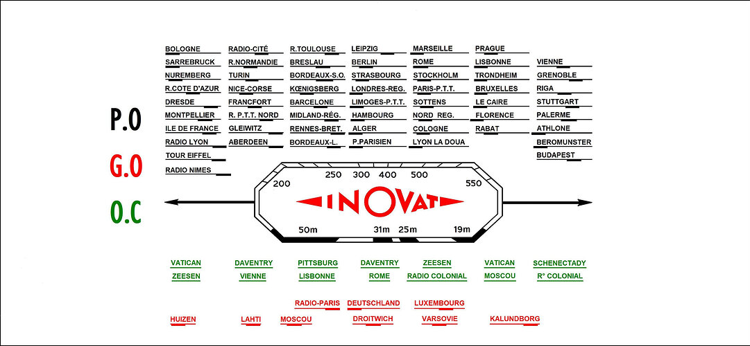

Voilà
Ce cadran est dans le GL

:+1:Merci pour le fichier, @julienbeta Julien gagnera du temps pour finaliser la restauration de son poste.

En effet, je l’ai imprimé sur transparent et placé entre 2 plaques de polycarbonate .

Merci JCM45 pour le cadran. En effet ce sera plus facile que de tout redessiner.
