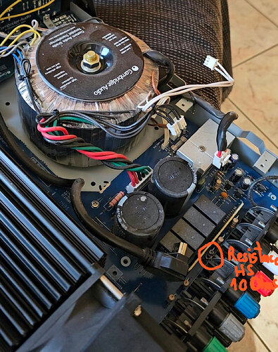

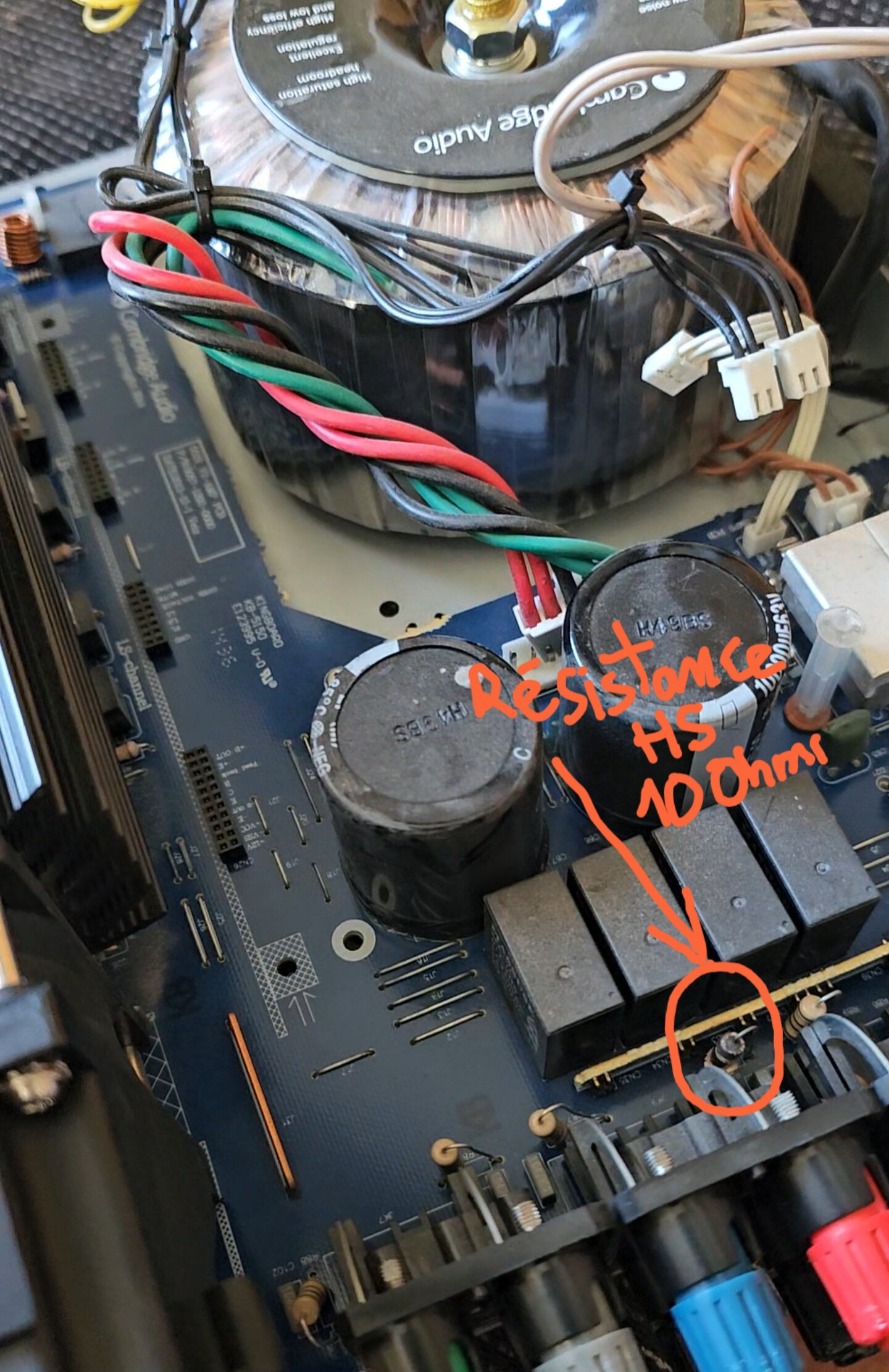

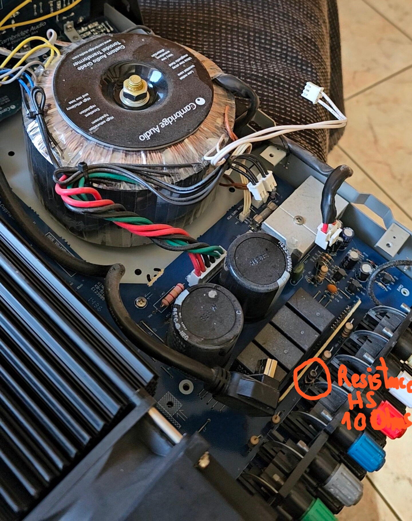

​Je sollicite l’aide de la communauté pour un Cambridge Audio Azur 551R V2 acheté 60 € en l’état (défectueux). J’ai déjà bien avancé sur le démontage et quelques réparations, mais je bloque sur les derniers points et j’aimerais vos avis avant de tout redémonter.
​Ce qui a déjà été fait :
  • Résistance 10 ohms grillée : Remplacée par du neuf. Elle se trouve près du connecteur de sortie pour le canal avant droit (right front).
  • Condensateur carte HDMI : Un condensateur bombé a été remplacé.
​Les problèmes restants :
  1. ​Façade : Faux contacts sur les boutons poussoirs (interrupteurs de façade qu’il faut presser 3 ou 4 fois pour que ça réponde). Un nettoyage de prévu.

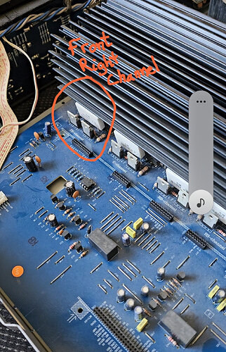

  2. Déséquilibre des canaux : Malgré le changement de la résistance 10 ohms, le volume du canal avant droit (front right) reste nettement plus bas que le gauche.
  3. ​Volume global anormalement bas :** L’ampli dispose d’une plage de -90 à 0. Un son correct (mais pas fort) n’arrive qu’aux alentours de -40, ce qui laisse une plage énorme totalement inefficace au début. De plus, la puissance globale ne monte pas bien haut alors que l’appareil est censé dépoter. Je suppose que ce souci et le canal droit sont corrélés.
​Il y a un condensateur situé juste à côté de la résistance que j’ai remplacée que je n’avais pas testé, et comme tout remonter/démonter prend un temps fou, j’aimerais éviter de tâtonner à l’aveugle.
​Est-ce que vous auriez des pistes sur l’origine de ce problème de niveau globale et de déséquilibre, les composants à tester/dessouder, ou les mesures à prendre au multimètre ?
​Merci d’avance pour vos lumières !

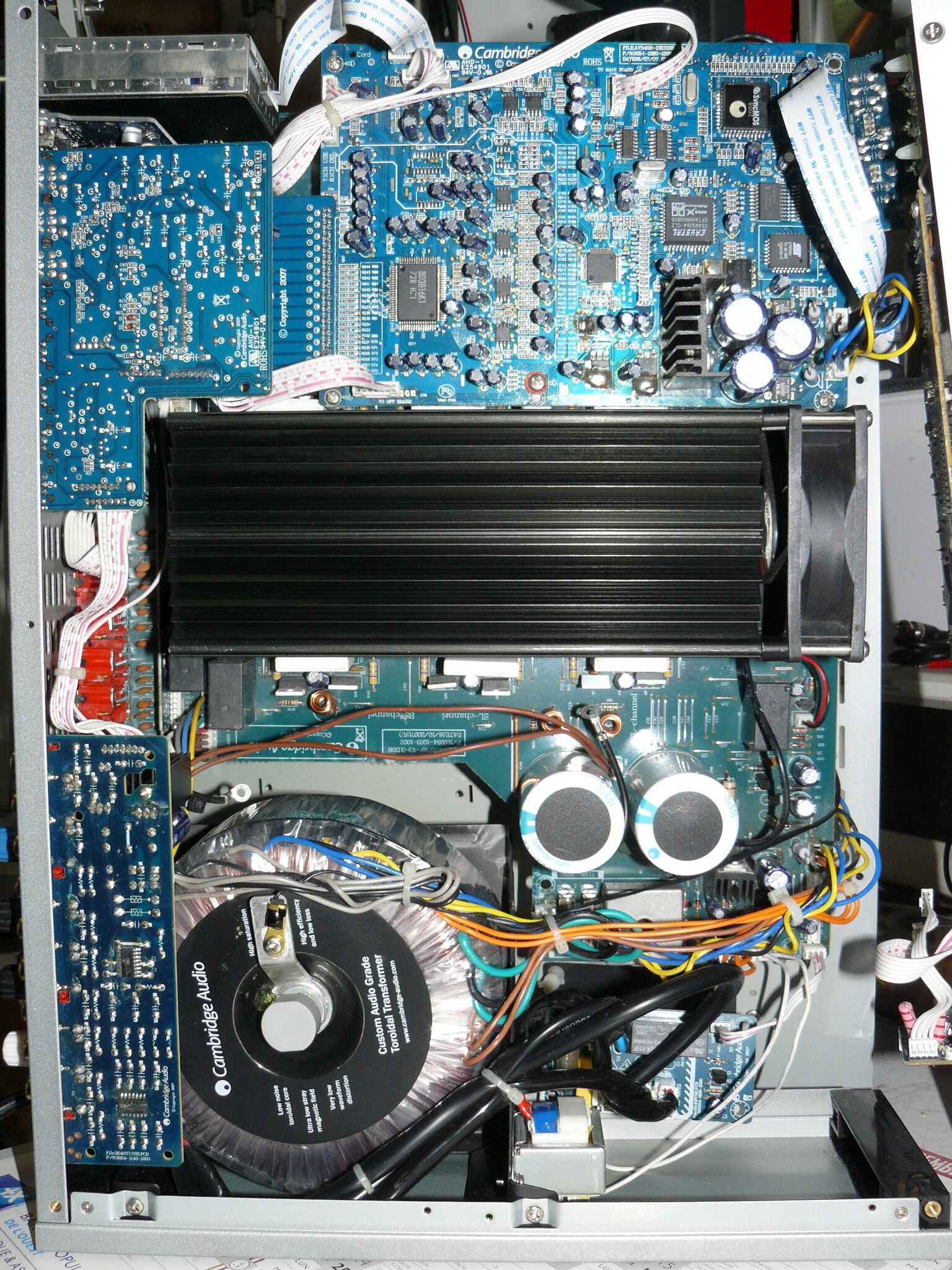

j’ai eu un 540R (modèle plus ancien). Une chose m’étonne sur les photos que vous montrez : l’ampli semble extrêmement sale et poussiéreux alors que le mien était propre lorsque je l’ai revendu il y a quelques mois.
Pour information, on trouve le manuel de service du 540R. Peut-être y a-t-il des analogies avec le 551R. Extérieurement, ils se ressemblent beaucoup. Sur la partie puissance, il ne doit pas y avoir beaucoup de changements.
