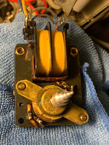

Alors on est face à un gründig KS724
Le moteur ne tourne pas d’après moi je vous joins quelques photos de la platine une fois sortie du meuble et légèrement dénudée
Je crois que le moteur est bloqué je n’arrive pas à faire tourner la poulie à la main
Peut être un manque de force de ma part aussi
Nan nan nan … il doit tourner même entre les deux doigts ! ! !
mets du dégripant (une petite goutte dans les paliers en haut et en bas) et laisse agir cette nuit au moins …
Le vieux tryphon
Un meilleur moyen et plus durable serait de démontrer le moteur et de nettoyer correctement les paliers en bronze et axe de rotation du moteur avec de l’essence légère afin de supprimer toute trace d’ancienne graisse qui est figée et durcie, puis de lubrifier le tout à nouveau avec de l’huile.
Le dégrippant agit comme un diluant de cette graisse qui reste ensuite dans les paliers du moteur et qui continuera à le freiner par la suite lorsque il est froid, d’où une vitesse de rotation du disque qui sera ensuite insuffisante dans les 30 premières minutes environ d’utilisation.
Ahhh oui effectivement il est bien grippé alors
Je met du dégripant ce soir en rentrant voir si ça suffit à résoudre le problème
C’est à dire dévisser toute cette partie là?
Tout est enduit d’une substance jaunâtre très dure est ce que ça pourrait être l’ancienne graisse qui a séché et figé le moteur ?
Oui c’est ça, de la graisse solidifiée : suivre les conseils d’Henri-Louis :wink:

En fait il faut déposer le moteur en enlevant les trois vis entourées de rouge.
Ensuite il faut démonter les paliers, c’est la pièce que j’ai entourée de bleu, mais je ne sais pas si c’est démontable sur ce modèle, on dirait que c’est serti, mais il y a peut-être des vis accessibles de l’autre côté, une fois le moteur déposé…
et attention les cosses des bobines sont très fragiles sur ces moteur quand les bobines sont bien cuites par la chaleur et l’âge
Peut-être préciser ce que sont les cosses, ce sont les points de raccordement des fils amenant l’électricité sur les bobines du moteur, à gauche sur la photo.
Voici une fois déposé
Bonne nouvelle j’arrive à faire tourner la poulie entre mes doigts mais j’ai l’impression que ça devrait tourner plus facilement
Effectivement les cosses ont l’air assez fragile j’y vais doucement j’essaie de pas torturer le fils
mettre du dégrippant palier avant et arrière et faire tourner a la main jusqu’a ce que ça tourne comme une toupie que l’on lance entre deux doigts
ensuite éliminer le max de dégrippant car il va sécher et le remplacer par une huile fine pour machine a coudre ou armes
et bien dégraisser la poulie avant de remonter
Si les étriers qui maintiennent les paliers en place ne se démontent pas il reste la solution de plonger durant un ou deux jours la moitié du moteur que j’ai hachurée en rouge dans un récipient contenant de l’essence légère ou essence F afin de dissoudre les graisses sèches

La plus je fais tourner la poulie plus elle garde de son inertie ça me semble être bon signe :thinking:
