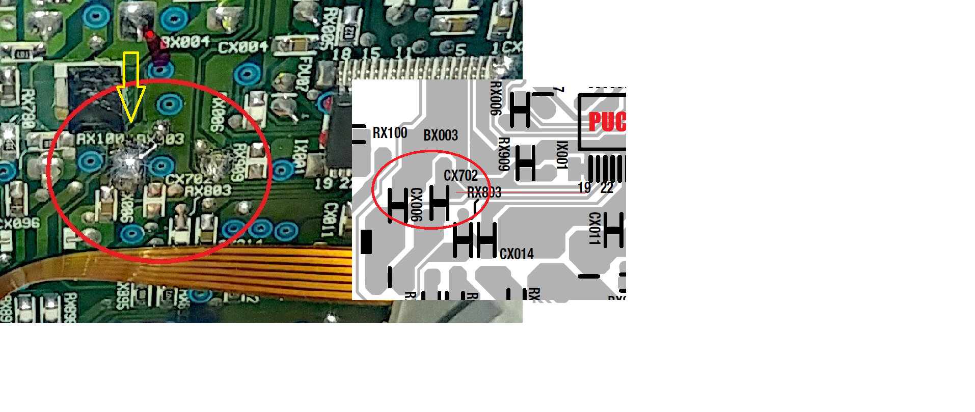

j’ai la soudure qui a laché (pastille détachée/ trop chauffée) sur L’AV4 (composite, cvbs, video out) (et cette prise est la seule qui puisse afficher le menu de mon appareil). Où est-ce qu’il faut que je fasse un bridge précisément ?
Sur le schéma (si je dis pas de bêtise) c’est la CX006 (signal), la CX702 (ground) à priori est bonne. Le fait est que je n’ai pas d’image. Merci de votre aide
Je vous met les schémas coté composant/coté soudure)
côté composant
côté soudures
mes soudures actuelles:

Oui je crois que vous avez raison en fait le cx702 est la broche signal j’ai vérifié avec l’autre AV4(in) composite (test continuité), elle est du même côté. Je vous tiens au courant
