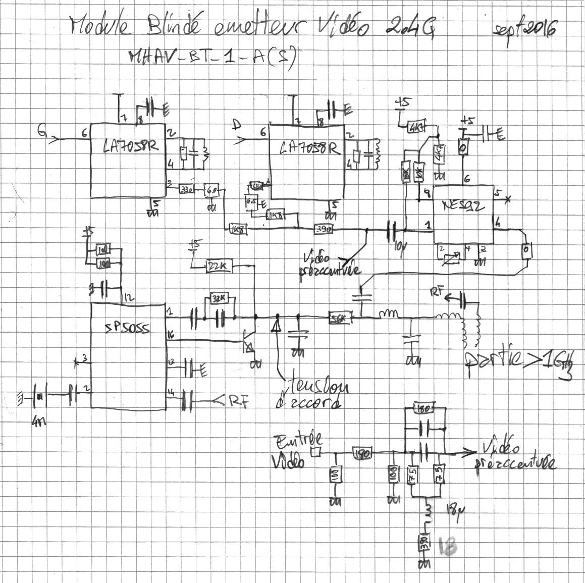

bonsoir à tous,
ouf ! ça y est, j’ai trouvé ! le tda 2595 n’aime pas du tout les top de synchro non alignés
ils peuvent être fort bruités (c’est là tout son intérêt ), mais alignés !!!
or, dans le modulateur que m’a donné bricolou , il y a un condensateur de liaison (celui après la res de 0ohm en sortie du NE592) qui était cms non marqué, mais de valeur visiblement trop faible …
(mesuré à environ 20-30nF) j’en ai mis un autre en parallèle, et hop, les top de synchro sont bien alignés
le TDA2595 retrouve ses petits, et envoie le top de synchro trame
le montage remarche bien
ouf, ceci dit, j’ai rajouté le filtre d’alimentation qui était sur le schéma de patrice
merci donc à tous !
