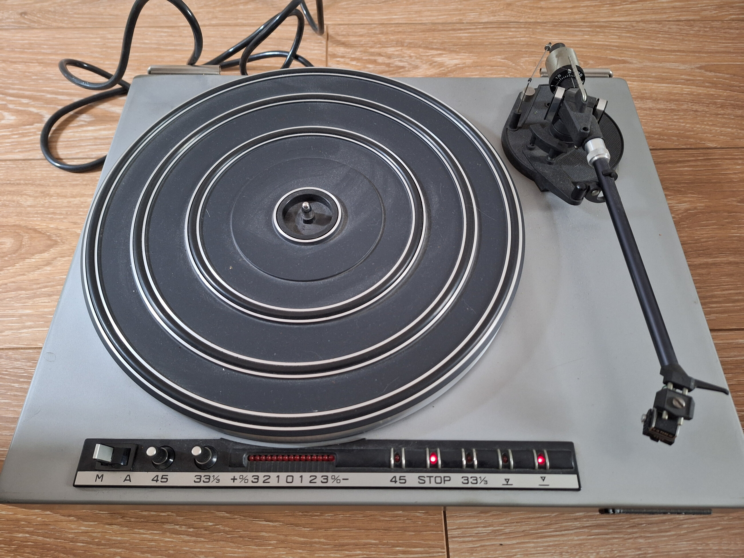

J’ai hérité de mon oncle une platine Barthe Rotofluid Prov V AA. Il me semble qu’elle était fonctionnelle car mon oncle l’a toujours utilisée. Mais je n’arrive pas à la mettre en route. Une fois branchée et sur « Marche », le voyant « Stop » et celui indiquant que le bras est en position haute sont allumés. Que faire ensuite pour la mettre en route?
J’ai lu quelque part qu’elle avait des touches sensitives mais je n’en vois pas.

Mettre un disque (centreur 45trs si besoin), choisir la vitesse, mettre le bras (en position relevée) au début du disque, puis appuyer (sur la touche sensitive bien sûr, mais je précise) pour baisser le bras… Tout simplement !
Malheureusement rien ne se passe. Les touches sensitives ne répondent même pas pour sélectionner la vitesse.
J’ai l’impression qu’elle a un problème

Les LED s’allumment t’elles, changent t’elle d’état en actionnant les commandes ? Le moteur tourne t’il ?
(si rien de tout cela ne se passe il y a effectivement un problème et il va falloir faire du dépannage …Mais il faut pour cela avoir un minimum de conaissances, un multimètre et savoir s’en servir, et de l’outillage pour la démonter )

déjà vérifier si le bras ne reste pas en l’air parce que les poids de réglage se sont déplacés sur leurs axes… ce qui pourrait activer une sécurité ?

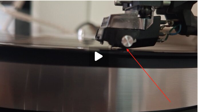

Suite de mes aventures avec ma platine Barthe Rotofluid Prov V AA héritée de mon oncle. Après de longs mois d’attente, celle-ci a été restaurée et fonctionne à nouveau, un vrai bonheur !
Je rencontre néanmoins un petit problème. Il y a parfois des « sauts » et j’ai observé que le disque montait parfois à l’approche de la tête de lecture, pour redescendre ensuite. Comme si le plateau n’était pas plan alors qu’il semble l’être. Jai vérifié avec un niveau. Je précise que j’écoute des 33 tours et que je n’ai plus de centreur car il a été égaré.
Je joins une petite vidéo.
Étant novice, je m’en remets à ceux qui auraient une piste.
Merci par avance

à mon humble avis, c’est le disque qui est légèrement voilé ? :thinking:
4 « J'aime »
Je ne sais pas. J’ai le même problème avec tous mes disques dont plusieurs neufs.
un défaut du tapis ? :thinking:
Est-ce que l’axe du plateau ne serait pas voilé? En regardant bien la video il semble que c’est l’ensemble plateau + tapis + disque qui tourne avec un faux rond.
EDIT : pour s’en assurer il faut mettre un repère fixe à partir d’un socle sur la table qui pointe exactement le bord du plateau. Un petit fil de fer peut très bien faire l’affaire.
Cela étant, je trouve que le corps de la cellule est bien proche du disque comme si le cantilever était affaissé ? Peut-être un effet d’optique lié au fait que l’objectif n’est pas tout à fait dans l’axe de l’espace.
Il faudra régler le pb de l’appuis de la tète de la cellule qui doit faire maxi 1 gr 1,5 gr pour cela il faut régler le contre poids a l’arrière du bras ; sur la vidéo le diamant est écrasé par trop de poids
