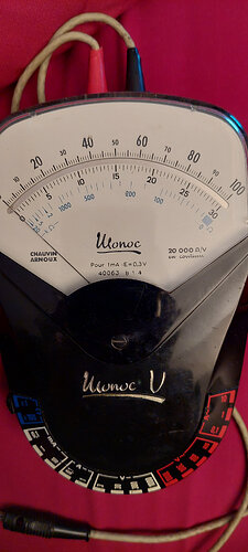

Bonjour.
Mon multimetre monoc delire.
Pile neuve en position home mètre laiguille part vers la gauche et non vers la droite.
Avez vous une idées.
Merci d’avance.
Alain
Électricité statique sur le plexiglas, laisser l’appareil sans y toucher ou essayer de passer un chiffon humide !
Salutations Jean-Luc

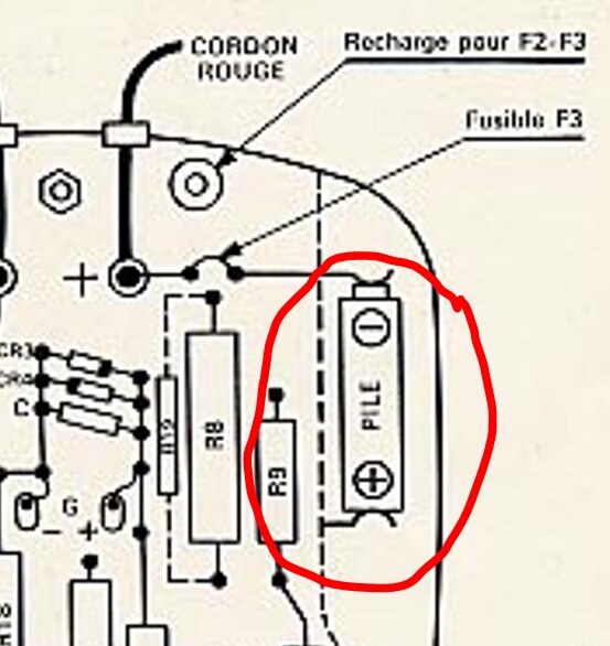

sur que la pile est dans le bon sens ?
Merci pour ta réponse.
En fait il nest pas utilise depuis longtemps.
Merci pour ta réactivité.
Oui neuve et dans le bon sens.
regarde bien a l’epoque c’etait des piles au Hg de 1.35V
le paticularite est que le teton est la borne moins de la pile
sur les piles salines c’est l’inverse le teton est la borne plus
el les ohmmetres prevus pour des piles 1.33V ne fonctionnent pas normalement avec des piles 1.5V

Dit moi ou je pourais acheter les câbles et la sangle Ar?
En fait je me sert du home mètres juste pour tester la continuité donc pas de problèmes de mesre pour moi.
tout cela est introuvable
pour le fils il faut acheter et sacrifier une paire de cordons de mesure
pour la sangle en tissu elastique on en trouve en mercerie
et elle se remplace facilement avec un coup de main de Mme pour la couture

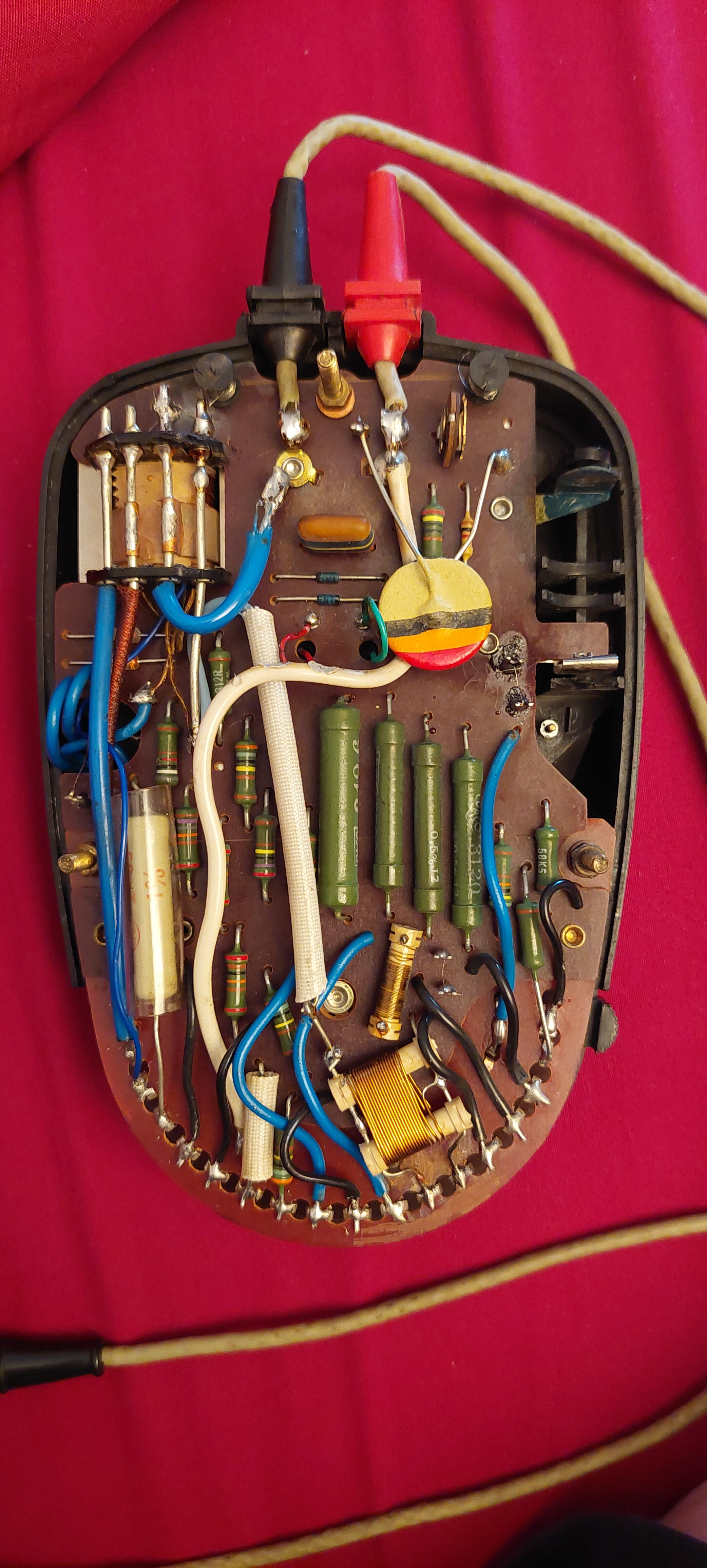

Bonjour Endefaque,
le contact de la pile semble très oxydé… il faudrait le gratter pour éviter les mauvais contacts.
