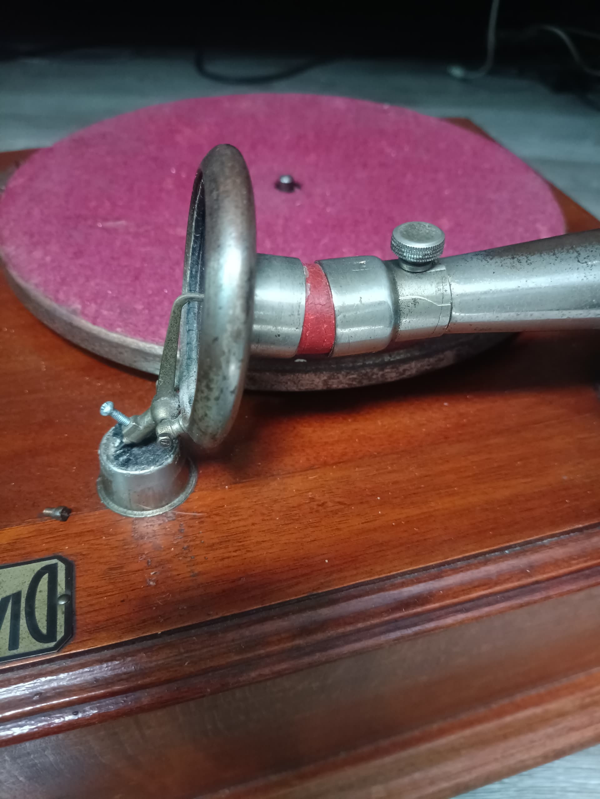

Bonjour, j’ai besoin d’aide concernant un gramophone Pathé Diamond que j’ai récemment acheté sur Leboncoin. Après l’avoir reçu par voie postale j’ai remarqué que le saphir n’était pas présent, j’ai donc contacté le vendeur qui m’a dit avoir utilisé des aiguilles pour tester le fonctionnement du gramophone, il n’en savait pas plus que ça.
J’aurais probablement dû poser la question avant d’acheter, mais puisque l’annonce ne précisait pas qu’il manquait le saphir, et que je voyais bien sur les photos que la tête de lecture était une tête à saphir, je suis partie du principe que le saphir était présent.
Est-ce que je me trompe au sujet de quel type de tête il s’agit ? C’est possible, car c’est la première fois que j’achète un gramophone, mais j’ai fait quand même pas mal de recherches dessus avant et je pensais avoir compris la différence.

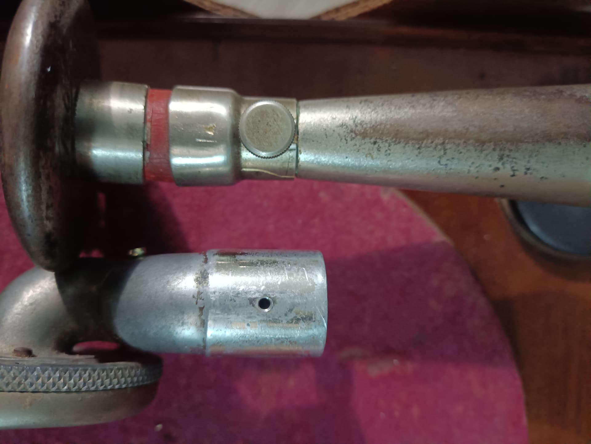

J’ai fait un essai en mettant une aiguille à la place du saphir, j’ai dû changer la vis pour que l’aiguille tienne en place (vous pouvez voir la vis d’origine à côté sur la photo), mais ça a fonctionné à la lecture avec un disque. Pour la qualité du son je n’ai rien pour comparer, mais le son sort quand même bien.
J’ai aussi acheté une tête à aiguille Odéon dans l’optique de remplacer la tête à saphir, puisque je comptais lire des disques à aiguille, mais la tête à saphir est coincée en place et je n’ose pas forcer, surtout avant de m’être assurée de quel type de tête il s’agit.
Est-ce qu’il y a un désavantage à lire des disques à aiguille avec une tête de lecture à saphir sur laquelle est montée une aiguille ? Est-ce que ça risque d’abîmer les disques, ou de nuire à la qualité sonore ?
Je préférerais mettre la tête Odéon à aiguille pour être sûre, mais j’ai peur qu’elle ne soit pas compatible (voir la photo côte à côte en bas), mais puisque la tête saphir est difficile à enlever je n’ai pas encore essayé.

Il s’agit bien d’une tête pour disques Saphir gravés en creux, la tête se monte perpendiculairement au sillon, lire des disques saphir ainsi avec une aiguille est une destruction assurée pour le disque.
Pour les disques à aiguille la gravure est latérale et le plan de la tête est tangent au sillon. Certains appareils étaient livrés avec deux têtes soit un tête articulée.
Votre deuxième tete est peut etre de ce type en position aiguille mais ne semble pas compatible avec le bras.

Sur votre 5e photo on voit que la tête Odeon est articulée. Elle pourra lire les deux sortes de disques. Mais le diamètre ne semble pas adapté à votre bras.

Il suffit de l’adapter avec un bout de tuyau en caoutchouc ou tout autre matériau enroulé pour caler le diaphragme Odéon sur le tube du bras Pathé de diamètre plus petit.
Il ne s’agit pas ici de « transformations importantes », simplement échanger le diaphragme (qui est déjà disponible et acheté) et l’adapter le diamètre du tube plus petit.

La position de la tête est différente pour les disques à saphir et ceux à aiguille ce qui implique qu’il faut un coude au bon angle sur la tête à aiguille. Si en plus le diamétre des deux têtes n’est pas identique pour faire ce genre de transformation il faut être un bon bricoleur. En prime il faut des boites d’aiguille car il faut changer d’aiguille à chaque audition d’un disque.
