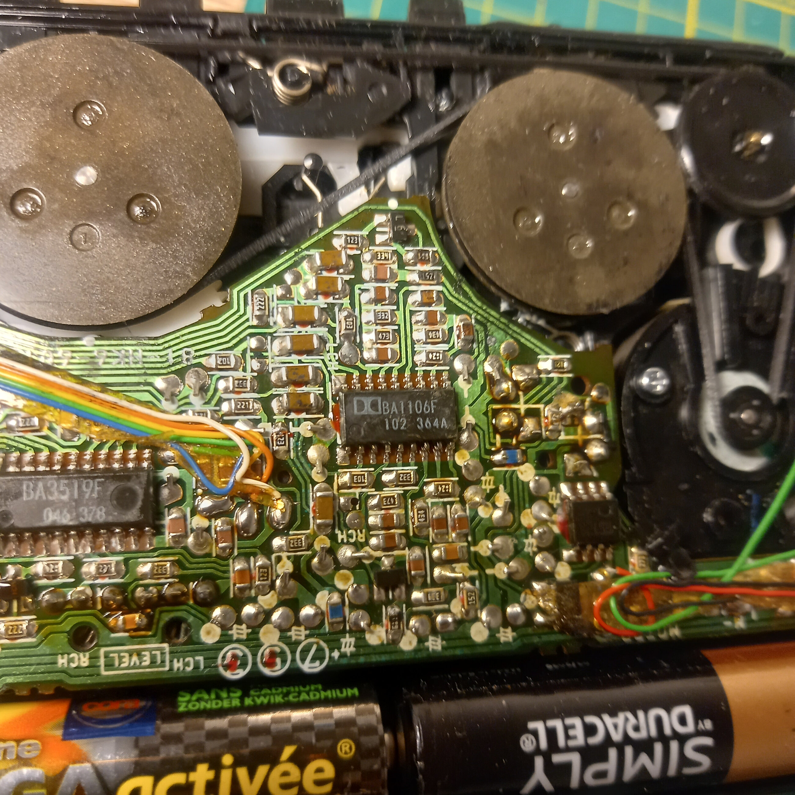

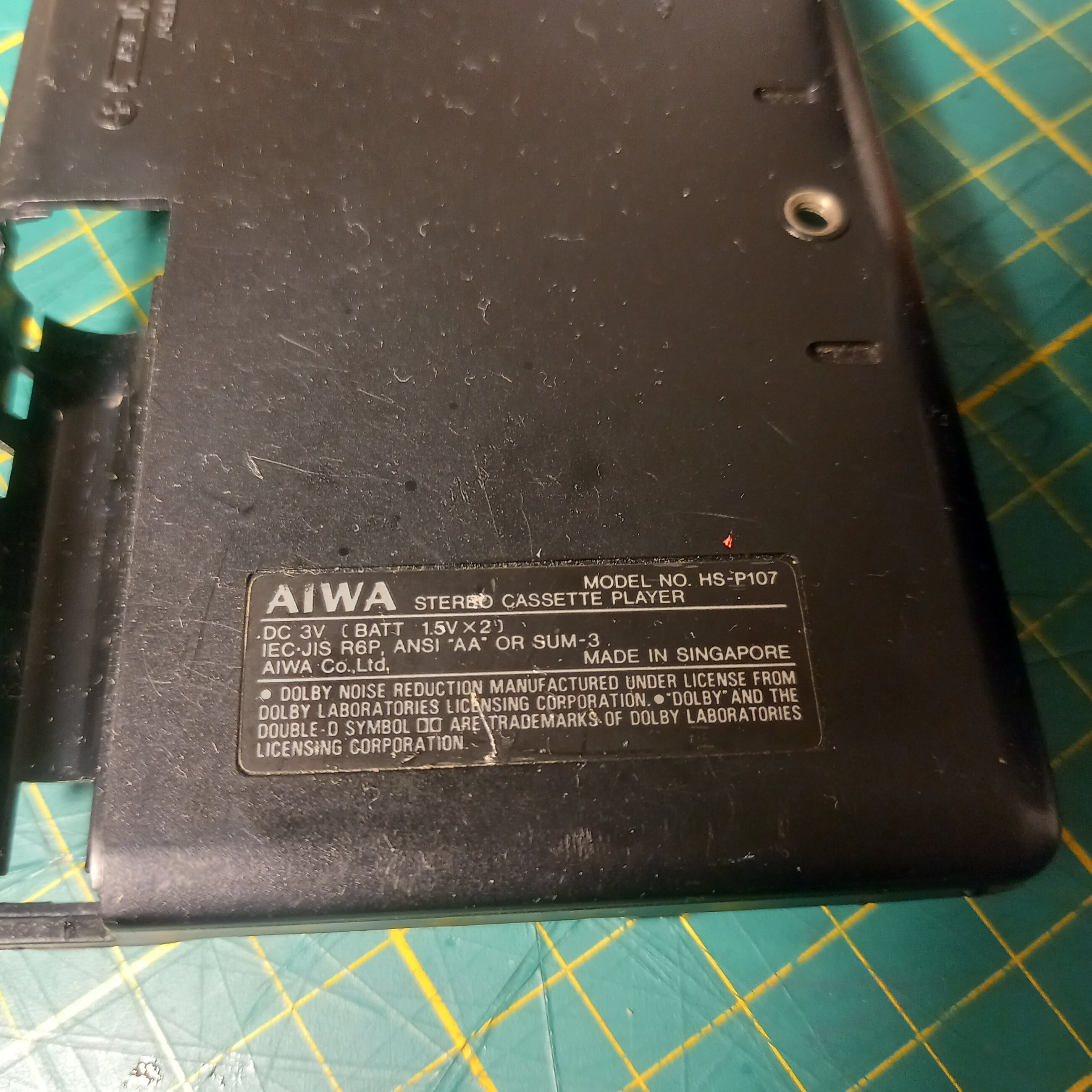

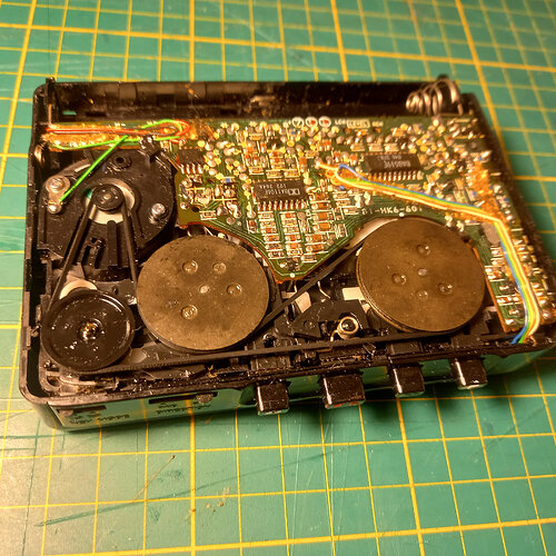

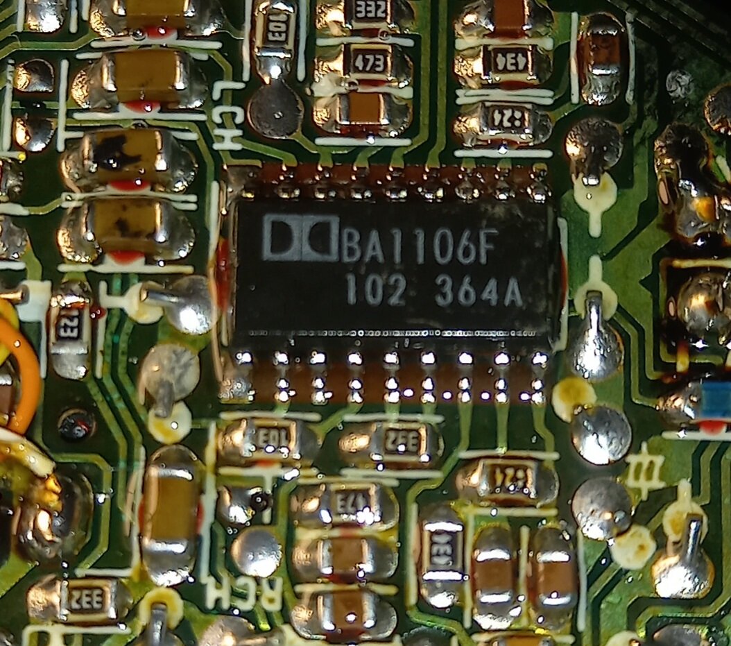

J’ai récemment remis la main sur un walkman Aiwa HS-P107. La courroie a fondu. J’en ai monté une nouvelle mais je ne sais pas si c’est fait correctement.
Merci pour votre aide.
Cordialement
oui, c’est le bon « chemin »
par contre, elle a l’air un peu épaisse, non ?

"…QUE " donc vous n’entendez pas la musique ? pas du tout ?
un grésillement strident, … mmm vous pouvez faire un enregistrement ??
avec vous le service manual ??

Non . Pas de musique du tout.
haaaa, non, je ne trouve pas du tout le sm !!!

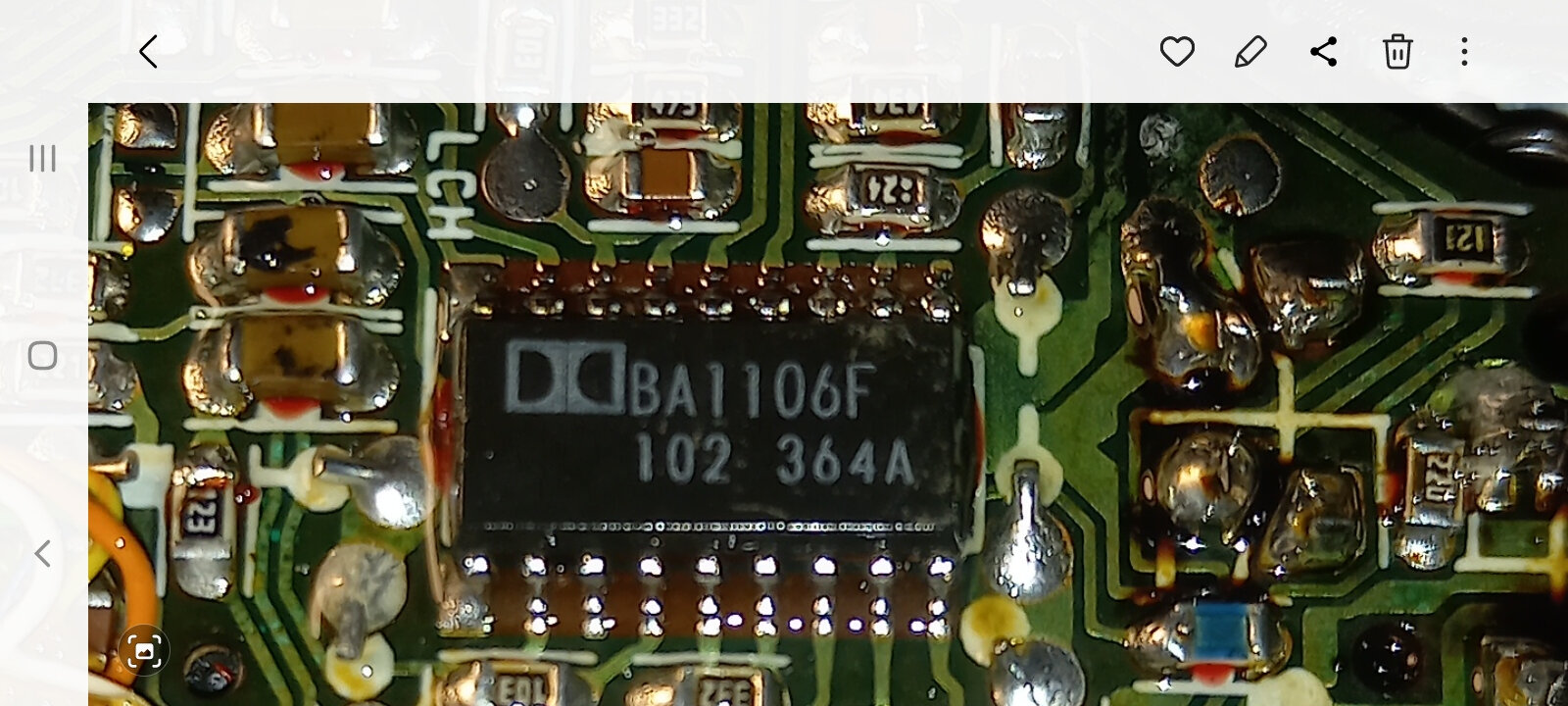

vous voyez la réf des 3 circuits ? 1 petit , un ba1106f (dolby) et un autre
photo en gros plan de tout le circuit, svp ?
Super symp de pouvoir compter sur votre aide. Vous aurez compris que je suis au niveau en dessous du novice.
Je vais essayer de trouver les circuits.
Merci encore.
no problémo !!!
il me faudrait la référence écrite sur les ci je vois déjà le ba1106F

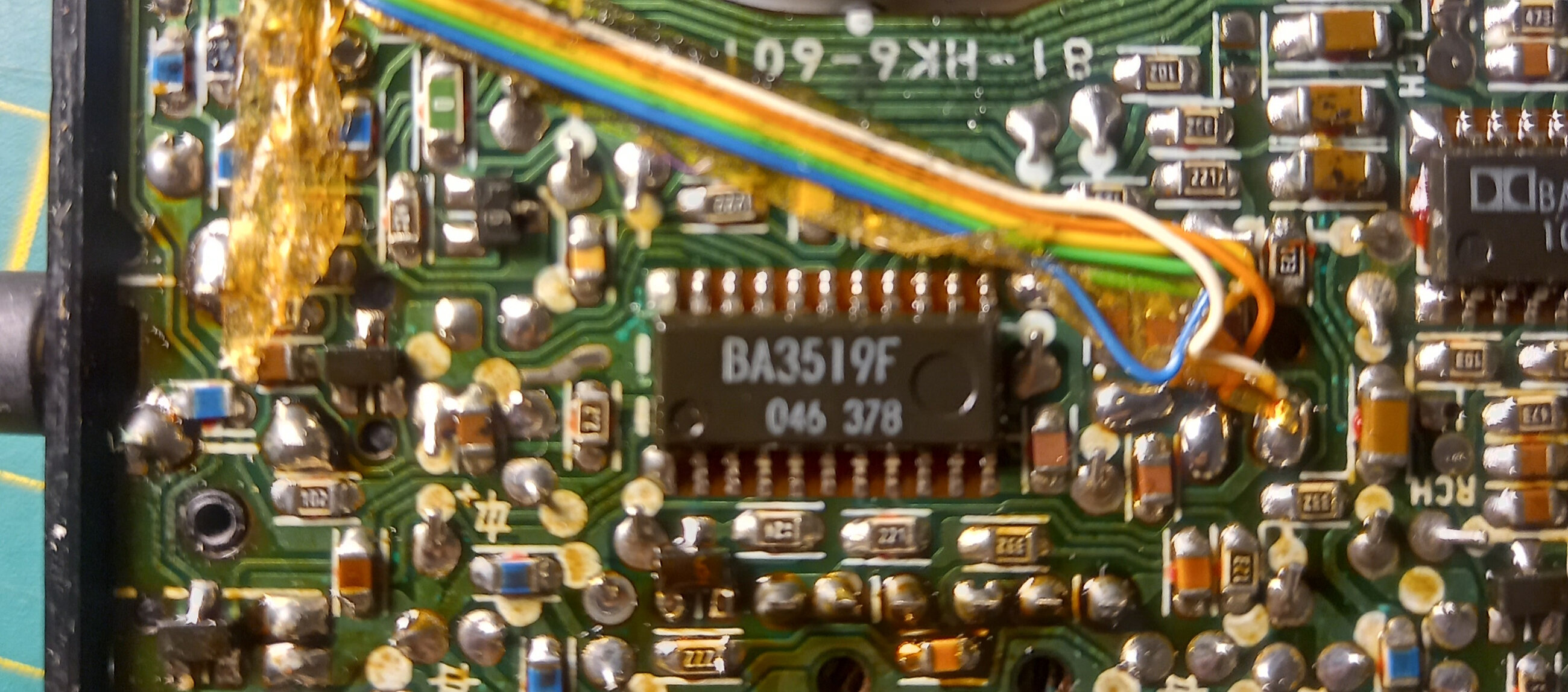

Est-ce que c’est ça?

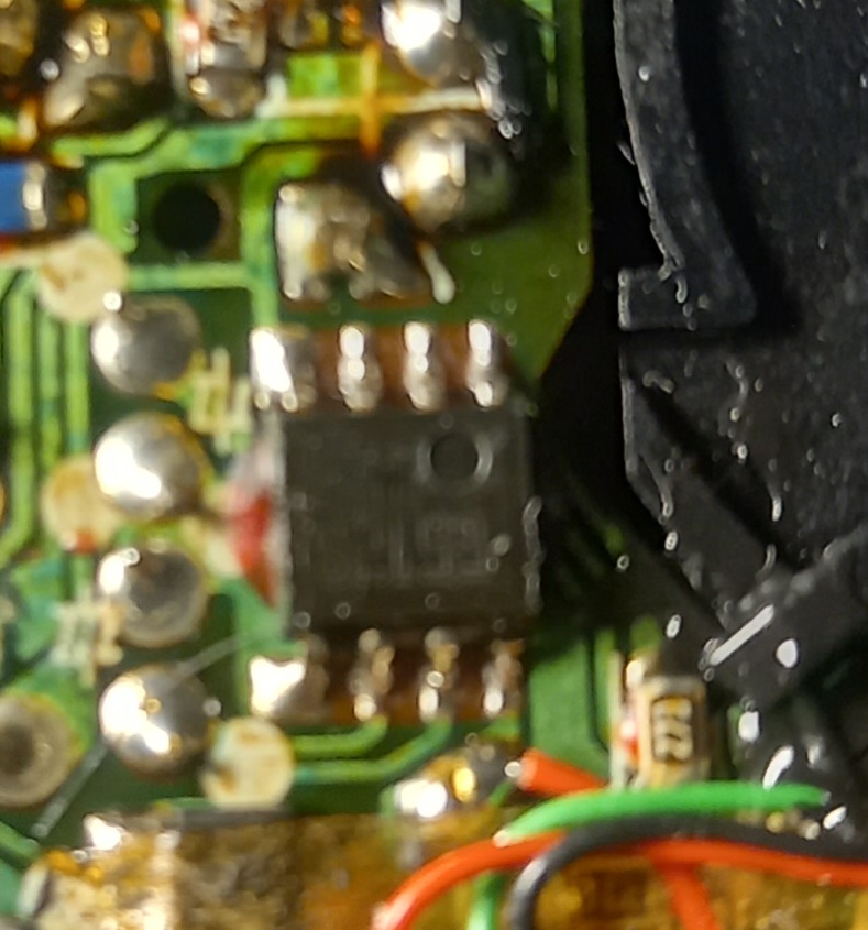

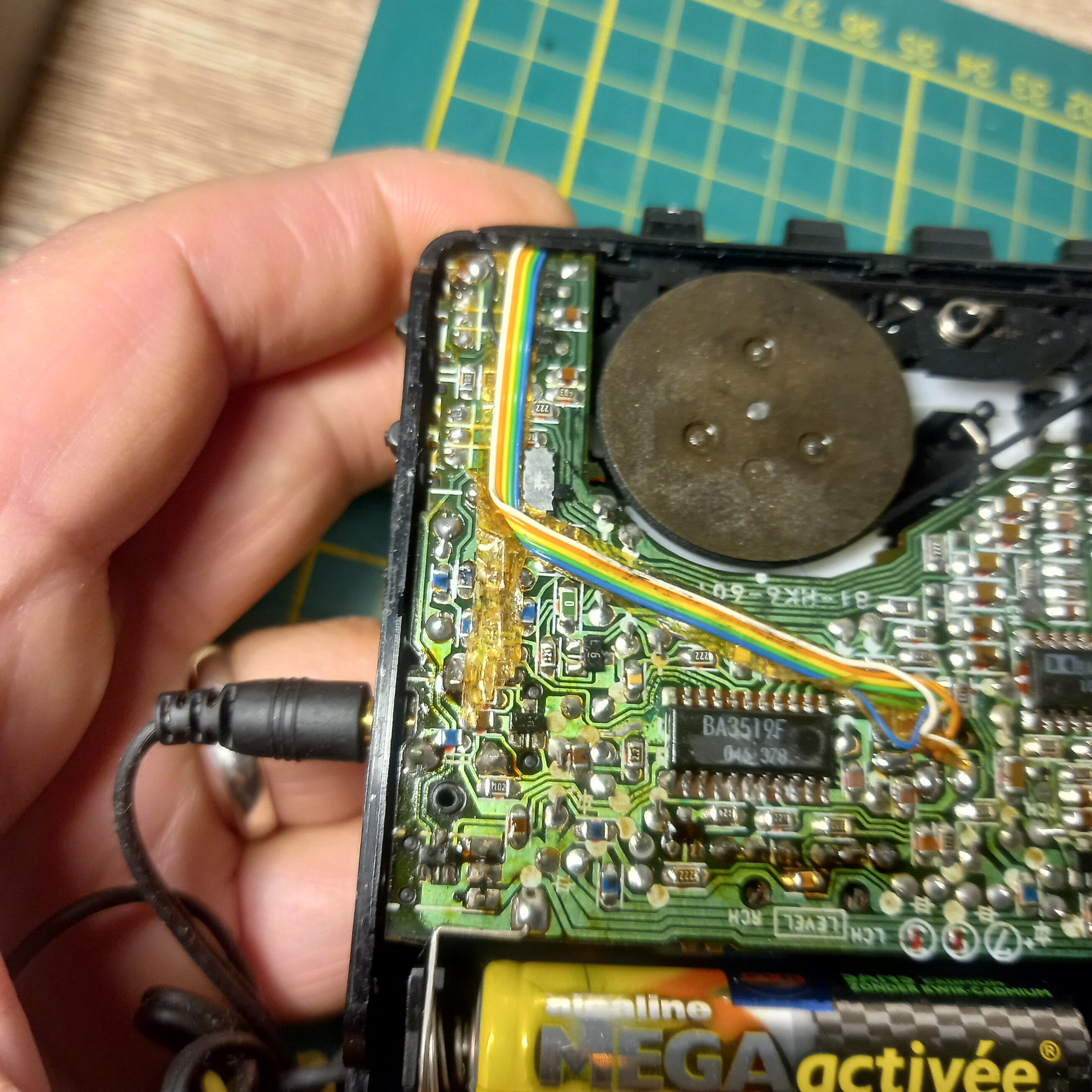

ba3519f et il manque le petit à 8 pattes, vous ne pouvez pas lire ???
le ba3519 :
Je pensais avoir envoyé la photo du BA3519.
Pour la bête à 8 pattes elle est illisible.
