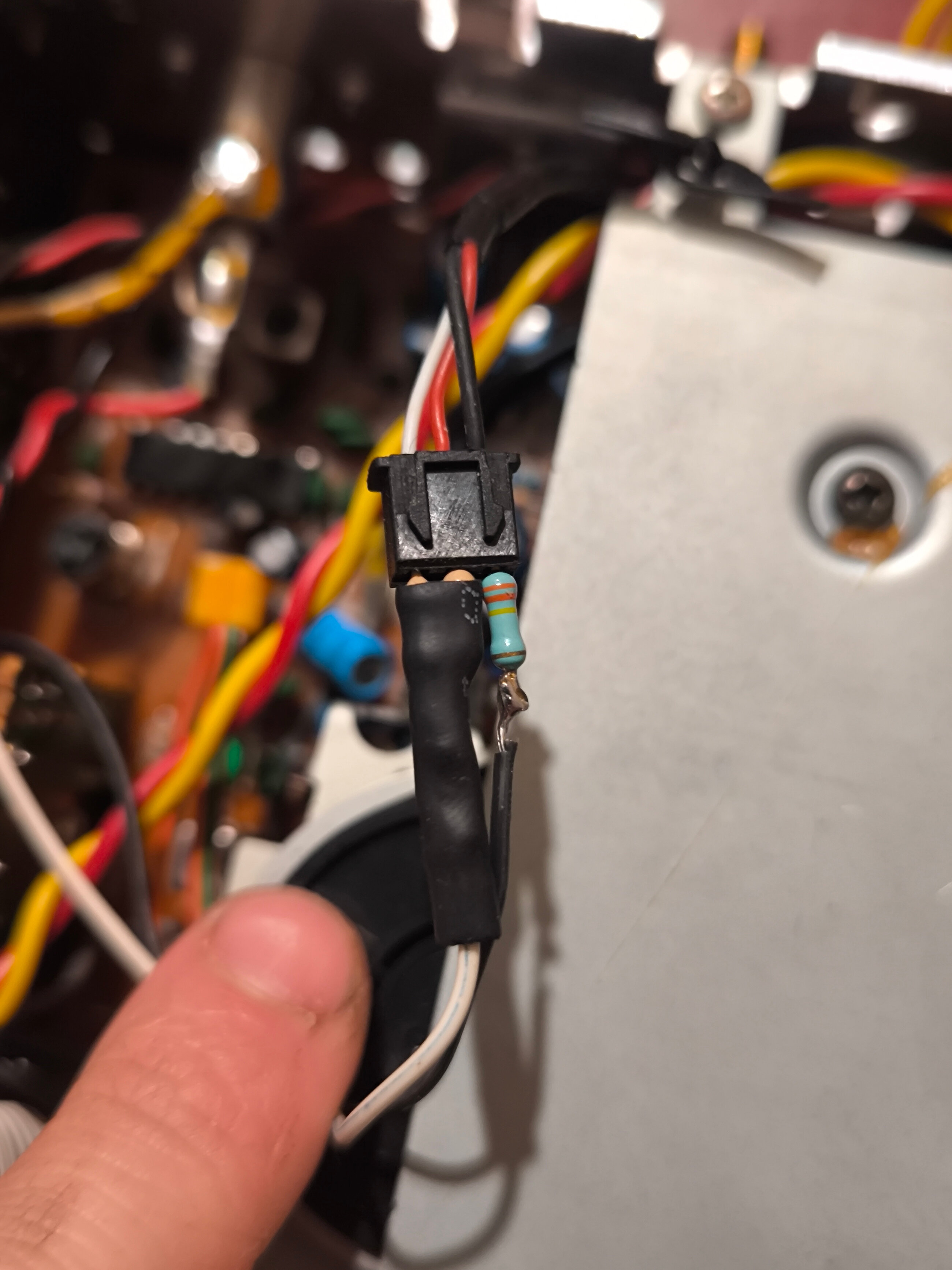

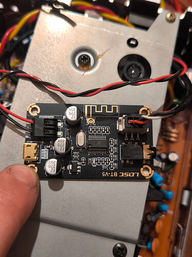

J’ai ajouté un module Bluetooth LOSC BT-5V à mon autoradio Blaupunkt ARC2221.

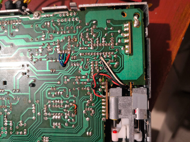

J’ai branché l’alimentation sur le tuner MW/LW (tout fonctionne correctement de ce côté).
J’ai branché l’audio juste avant ce que je pense être le préamplificateur AN7273 (broche 5).
Il me semble que l’entrée de ce préampli est mono, donc j’ai relié L et R après deux résistances de 74 Ω afin de filtrer le signal, car le son sortait mal avec un branchement direct.
J’ai coupé l’entrée LW et MW en branchant un condensateur en amont du préampli.
J’ai également relié à la masse l’ancien circuit MW et LW à travers une résistance d’environ 330 kΩ, afin de filtrer les derniers résidus de son du tuner.
Voici le schéma que j’ai réalisé grâce aux conseils de ChatGPT, car je n’y comprends pas grand-chose :
BT_L ── 74 Ω ┐
├──► Entrée mw AN7273
BT_R ── 74 Ω ┘
Entrée mw ── 330 kΩ ──► Masse
BT_GND ───────────────► Masse
Le problème maintenant est que le son sort presque propre, mais très faible avec une résistance de 74 Ω.
Si j’augmente la valeur de la résistance, le son devient plus propre, mais encore moins fort.
Comment puis-je faire pour que le son soit plus fort et plus clair ?

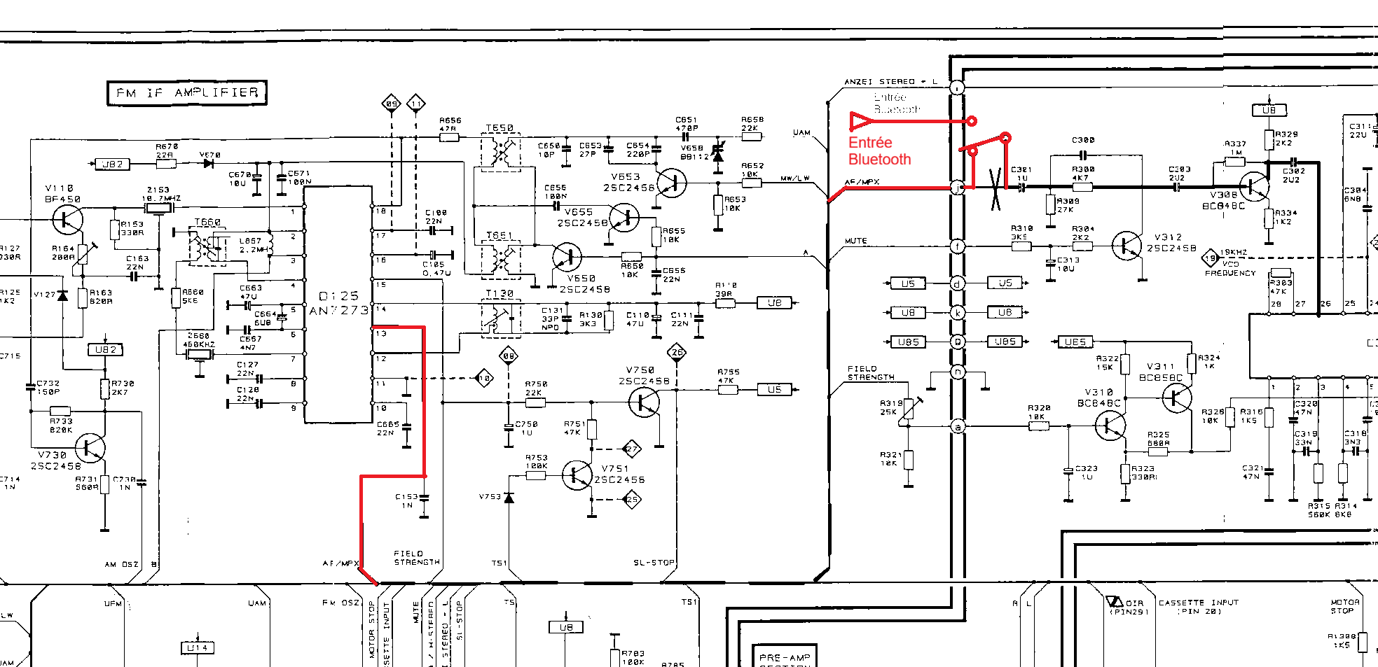

Bonjour et bienvenue,
Disposez-vous du schéma de cet autoradio ?
Je n’ai pas trouvé le schéma du modèle exact de cet autoradio Blaupunkt.
Cependant j’ai trouvé un modèle similaire, utilisant également ce circuit intégré AN7273 ainsi que s
la notice d’application de ce circuit intégré ici :
AN7273.PDF (89,5 Ko)
La broche 5 de cet IC est utilisée pour le CAG AM, elle ne convient pas pour entrer un signal audio externe.
Il faut utiliser la sortie du circuit intégré, sur la broche 13, l’interrompre au condensateur suivant et commuter celle-ci par un commutateur, ou un petit relais reprenant l’information de la commutation AM comme, dessiné sur cet extrait de schéma correspondant aux modèles Blaupunkt ACR 3230, 3231, 4230 4231, AR 1231 :
