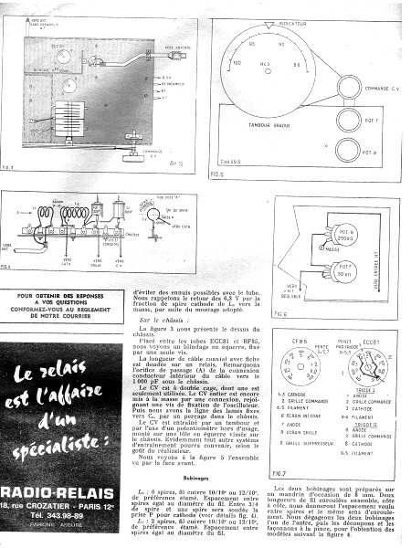

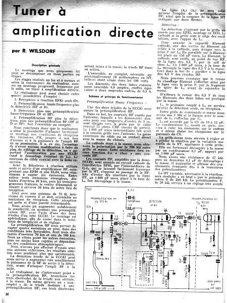

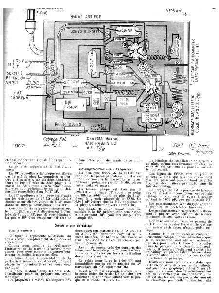

Et pourquoi pas un montage à tubes…!
D’autres réalisations interessantes ici:
somerset.net/arm/fm_only_lowtech.html

Pour Domi du 64: vos plans de tuner à lampe m’intéressent néanmoins pour plus tard car on ne voit pas de tels plans tous les jours. Je n’arrive pas à voir vos scan distinctement par rapport à leur définition. Pourriez vous svp les mettre disponibles en téléchargement ?
Avec mes remerciements.
Bien cordialement,
Stéphane
Bsoir,
Vous les trouverez sur mon site où vous pouvez les telecharger:
radioman64.e-monsite.com/pages/d … ampes.html
Ils sont en 1024 x 768 résolution suffisante pour une impression A4
Cdlt
Domi64
