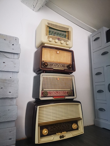

Bonjour à tous, je suis tout nouveau sur le forum. J’ai une toute petite collection de différents postes de radio. Mon fils a l’age maintenant de s’intéresser à ces magnifiques objets…
Il ma demandé de lui installer un module bluetooth et pourquoi pas un module fm. « Tu comprends papa, on capte plus rien sur ces radios mais ça reste un bel objet et j’aimerai bien en avoir une au lieu de m’acheter une enceinte ».
Je n’étais pas pour mais j’ai craqué et je veux lui faire la surprise pour son anniversaire dans un mois et demi.
MON SEUL CRITERE parce que je ne veux faire aucun trous dans une mes radios :
Garder un des boutons pour allumer le module bluetooth
Garder le bouton volume
Garder le bouton pour chercher les bandes fm
Je voulais savoir donc comment faire. J’ai parcouru un peu le forum et surtout pas mal de videos youtube mais ils font tous un travail vraiment rapide en détruisant tout à l’intérieur.
Laquelle de ces radios sera le plus adapté ?

Est ce que je peux le faire avec un transistor comme sur la photo, parce que je n’ai pas de prise PU.
Il faudra sans doute dans ce cas incorporer une carte ampli bluetooth avec transfo, style ça ? Récepteur Bluetooth 5.0 TPA3118 carte amplificateur numérique stéréo 30W + 30W pour haut parleur 4 8ohm 8 ~ 26VDC-in Amplificateur from Electronique on AliExpress
Parce qu’il m’a demandé un truc plus petit… ah ces jeunes !!
