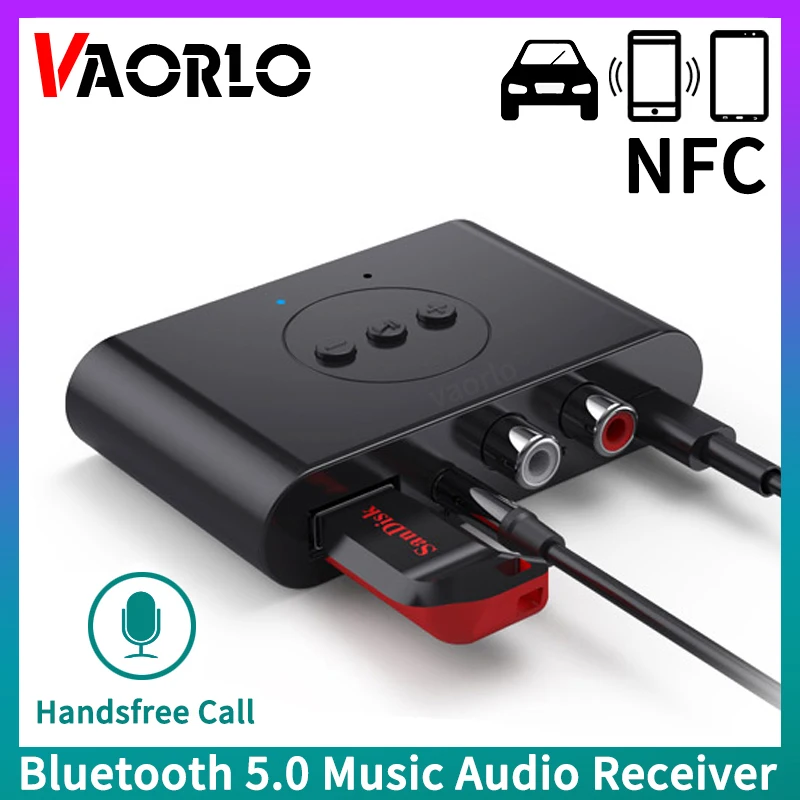

En précisant de quel modèle il s’agit il y a peut-être une solution si le radio-casette Sharp possède une entrée auxiliaire ou ligne sur laquelle on pourrait brancher le module Bluetooth soit en iterne (avec modification) soit en externe (sans modification).
Un module Bluetooth se branche sur une ENTREE audio d’un appareil muni d’un ampli et de haut parleurs, pas sur une prise casque qui est une sortie.
Si l’appareil n’a pas d’entrée audio, impossible d’ajouter le Bluetooth sans ouvrir l’appareil.
Il en existe sous forme d’une petite boite qui se branche au moyen d’un jack ou de prises cinch sur l’entrée audio de l’appareil.
Exemple:
Merci @marceljack oui l’appareil a des entrées audios déjà pour une platine et pour autres choses je crois…

S’il y a une entrée tape/cd en RCA ou Jack un module de ce genre avec alimentation extérieur fera très bien le boulot
Sinon il existe des module sur batterie, intégré a une cassette qui permettent d’utiliser la tête de lecture de l’appareil en tant qu’ « entrée »
(ce n’est probablement pas le moins cher)
Effectivement celui-ci semble très complet et pas cher. En plus la livraison est gratuite, mais ilne faut pas être trop pressé (+1 mois).
L’autre est limité à l’usage sur un appareil à cassette, autoradio ou autre, ce qui n’est plus trop courant actuellement. Les frais de port ne sont pas gratuits (environ 6€) et il est également expédié de Chine, avec des délais de livraison importants (3 à 8 semaines).
