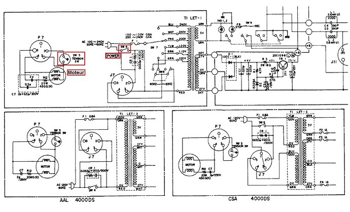

Bonjour à tous. Je possède deux magnétophones AKAI 4000 DS MK II acquis d’occasion dont l’un me sert assez souvent pour écouter mes vieilles bandes. Le fonctionnement est excellent, sauf que lorsque je tends la bande pour mettre l’appareil en marche, j’entends dans mes enceintes un crachement qui dure 3 à 4 secondes et va en s’atténuant. Ce crachement ne se fait pas entendre si je mets l’appareil en route avec l’interrupteur « Power on ».
J’aimerais savoir ce qui provoque ce bruit.

Bonjour Tanguy. Oui, je connais la fonction de ce levier, je connais bien mes appareils. Mais sur le 4000 DS, il y a aussi un interrupteur « Power - ON - Shut off ». Quand il est sur On, le levier est shunté et le crachement ne se produit pas. Il n’y a pas d’arrêt automatique en fin de bande. Sur Shut off, le levier est actif et met sous tension, non seulement le moteur, mais aussi l’électronique, préamplis, etc… Le crachement qui va en s’atténuant provient peut-être d’un condo défectueux. Il ne se produit d’ailleurs pas à tous les coups, mais jamais avec l’interrupteur Power.

Bonjour à vous,
Daniel :
- j’ai restauré un 4000 DS MKii en 2013 qui fonctionne parfaitement !
tsf-schoser.e-monsite.com/pages/ … -akai.html
La Doc Technique (Partie Alimentation Secteur) montre un cablage d’origine différent de ce que vous écrivez ?
Inter A/M général (SW6).
Switch (actionné par le doigt présence de bande) pour Alimenter le Moteur (SW5).
à Vérifier ce Switch (Moteur) avec sa commande

Sur mon appareil, lorsque le switch « Power » est sur ON, il n’y a plus d’arrêt automatique en fin de bande. Donc, le switch présence de bande (SW5) est bien shunté. En fait, le crachement se produit aussi avec le switch « Power ». Ça vient sans doute de l’électronique ou alors c’est un parasite qui passe dans le préampli lorsque le contact se fait. C’est une sorte de « Pchhhhh ! » qui va en s’atténuant en environ 3 secondes. C’est pour ça que je pense à un condensateur.

– Pour le Bruit, il manque peut-être le Condensateur + résistance MKP anti-parasite, sur le Schéma "CR1" ???
