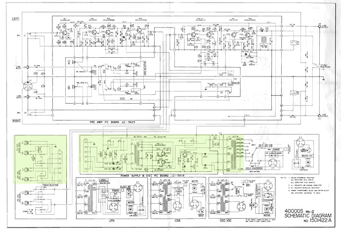

Bonjour, je possède un magnéto Akai 4000DS qui pose problème à l’enregistrement , le son est sourd , j’ai pourtant démagnétisé et nettoyé les 3 têtes , mais toujours les même problème , le son reste sourd , je suis obligé d’utiliser un égaliseur en Input pour avoir un enregistrement potable , les bandes une fois enregistrées sont bien lues par l’appareil ,sans problèmes de son , pas de de soucis non plus avec la tête d’effacement, je pense à un problème électronique , mais si quelqu’un peut m’aider ce serai bien sympa ,merci.

Merci de votre réponse ,je vais essayer de trouver un schéma de l’appareil , car je ne sais pas ou se trouve cet oscillateur et également une tête d’enregistrement , bon il va avoir du boulot je pense et surtout il va falloir trouver une tête d’enregistrement , merci à vous.

la doc est ici dans le grand livre
Merci pour le lien

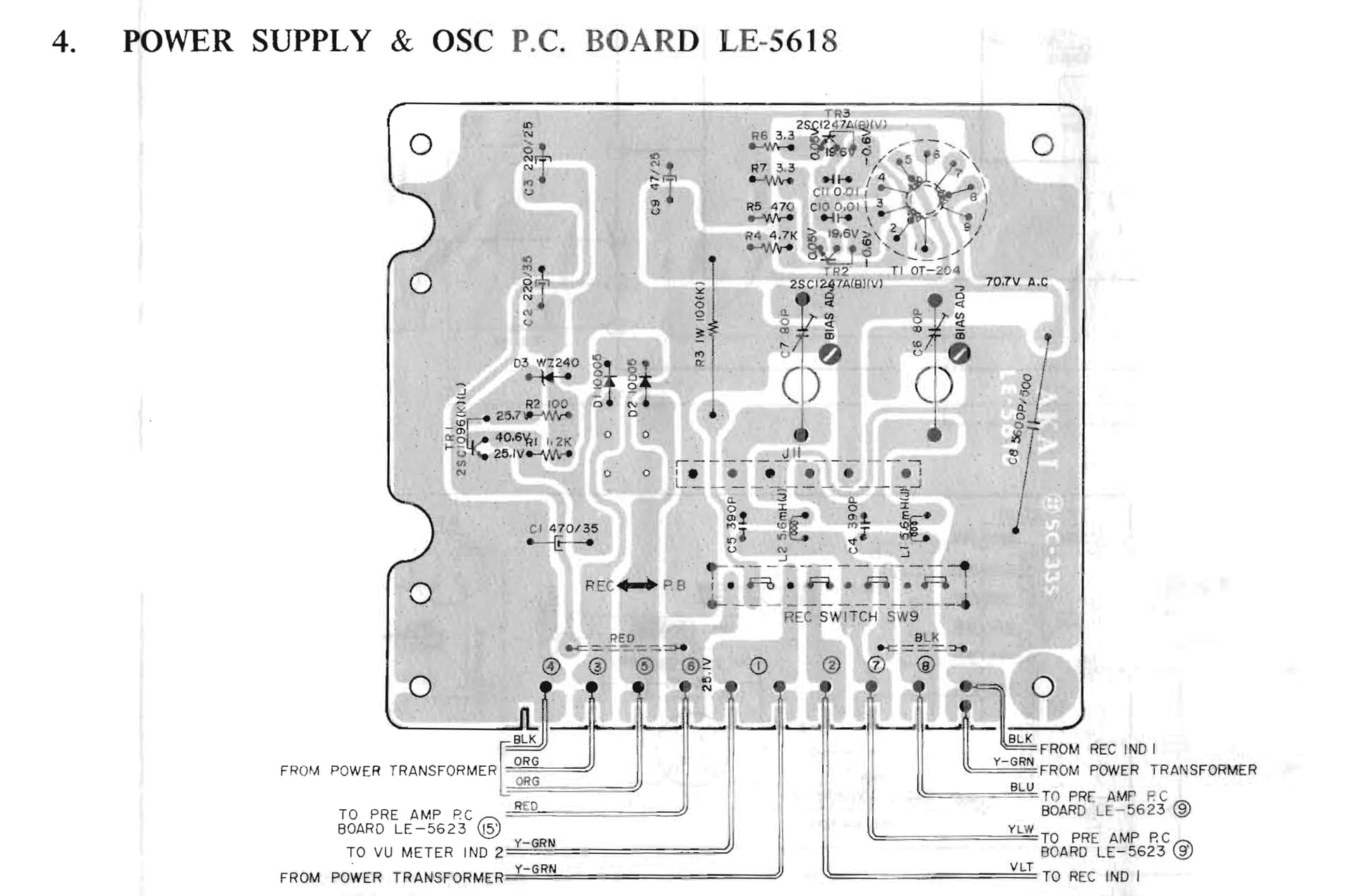

j’ai trouvé l’oscillateur qui se trouve sur la partie alimentation de l’appareil , peut être changer les composants électroniques , peut être un composant HS la dessus.
avant de changer a l’aveugle , ce qui dans 90% des cas crée une panne supplementaire, on mesure le niveau de l’oscillateur local avec un oscillo
merci Radiolo , je vais essayer de me faire aider par un collègue qui possède un oscillo , pour l’instant je cherche un manuel pour démonter l’appareil, simplement pour visiter l’intérieur, merci encore :slight_smile:
J’ai déjà repéré les parties possiblement à problèmes, maintenant reste à vérifier avec l’oscillo.
