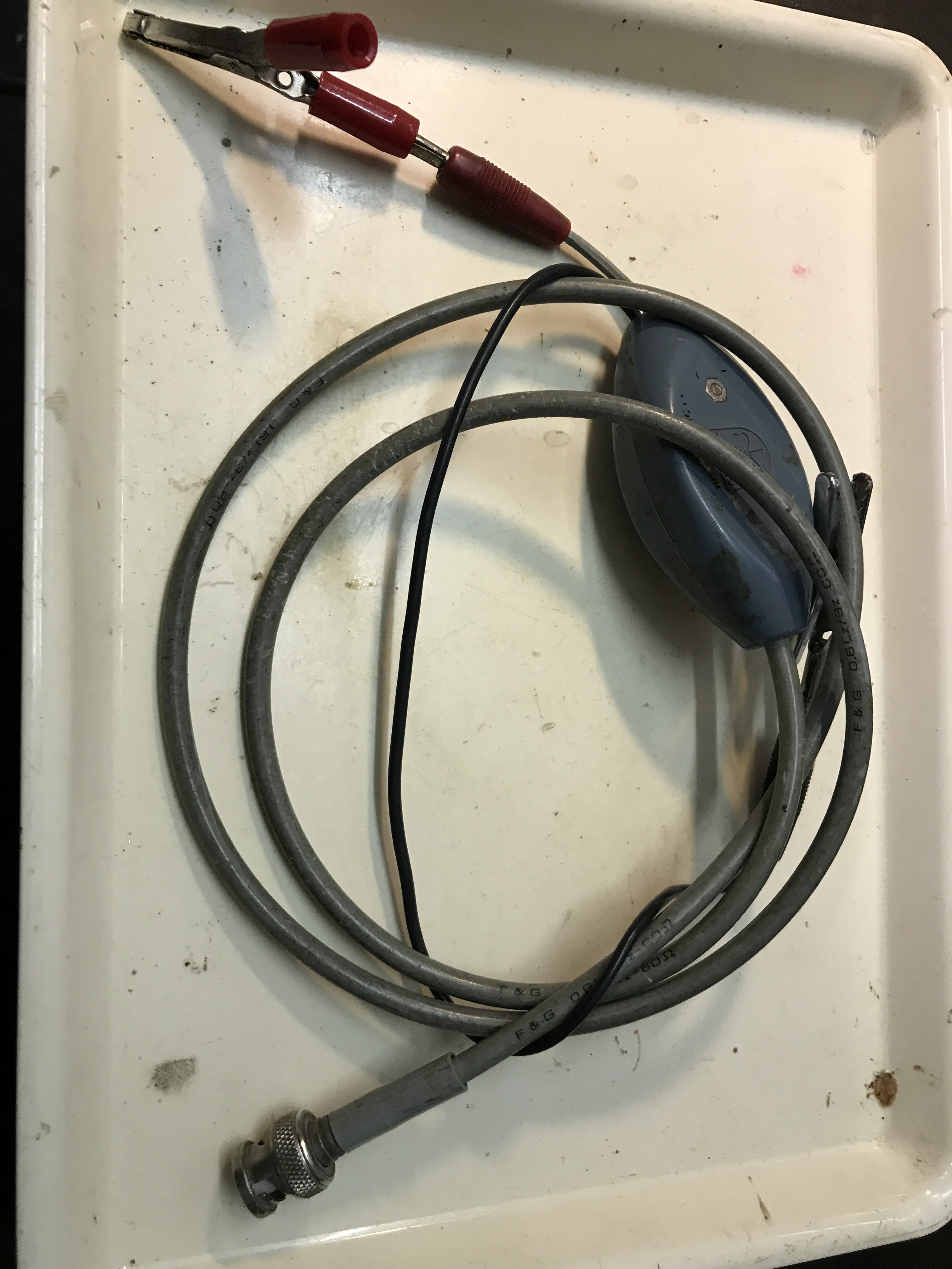

A propos j’ai retrouvé une sonde AM pour le générateur, je peu vous l’expédier contre un bon de transport Mondial Relay

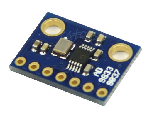

je suis un forum italien trés sympa et depuis peu il y a une discussion sur le sujet qui nous occupe ici
le probleme c’est que c’est en italien ( on peut traduire la page ) et que je ne sais pas mettre un lien
il faut chercher le forum ELETRONI AL TRAMONTO
la rubrique ELETRONI FATTA IN CASA
le sujet : SWEEP MARKER 100KHZ -12 MHZ NUOVA VERSIONE
ca me parait trés interessant !
si quelqu’un a un pb pour comprendre je peux traduire enfin l’italien pas l’electronique …

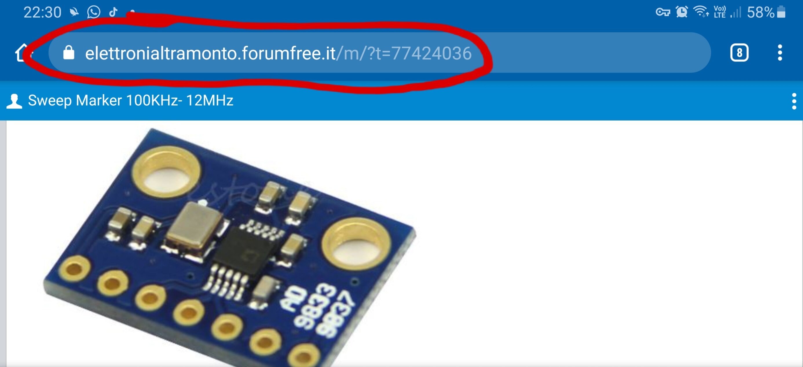

Bien joué ! :wink:
ca je sais pas faire !

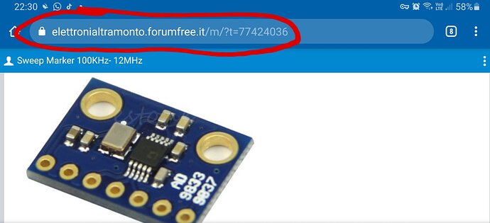

C’est pourtant très facile, il suffit lorsque vous êtes sur le site du forum Italien, de sélectionner le texte contenu dans la barre d’adresse du navigateur (entourée de rouge) :
De le copier puis de le coller dans le texte de votre message sur le présent forum et c’est tout.
Pour la maneuvre du « copier-coller » je suppose que vous savez faire …
Cela peut se faire en activant la touche droite de la souris et en sélectionnant ensuite les fonctions « copier » puis « coller » dans le menu contextuel ou avec les raccourcis de clavier en appuyant simultanément sur les touches « ctrl » et « c » pour copier puis « ctrl » et « v » pour coller.
