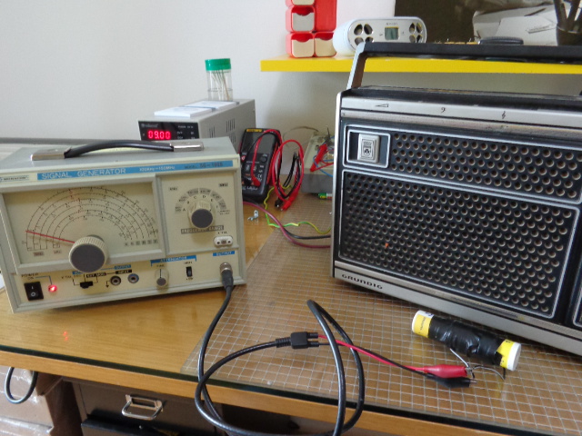

je commence a me lancer dans l’alignement d’un transistor GRUNDIG CONCERT BOY
la gamme FM est de mauvaise qualité avec beaucoup de distorsion
je regarde ca avec un générateur de signal un peu dépassé mais qui est capable de produire avec les harmoniques un signal 10,7 Mhz
la surprise c’est que quand mon générateur sort ce signal de 10,7 je l’entends sur toute la gamme FM du poste , de 88 a 108 et toutes les stations sont assourdies ou meme inaudible
quelq’un est il assez calé dans ce genre de truc pour me dire ce qu’il se passe et s’il y a une solution
merci d’avance a tous10,7
si c’est effectivement cale sur 10.7MHz
le signal passe directement par la chaine FI , normal que en tournant le bouton d’accord rien ne change
Oui mais sur mes autres transistor FM je n’entends pas ce signal FM a 10,7
j’ai meme l’impression que quand tout va bien on ne doit pas l’entendre non ?
tout depend de ce que laisse passer la tete HF 88/108MHz, normalement rien, mais il se peut que desalignée ce soit « une passoire »
d’autant plus que vous utilisez des harmoniques du generateur

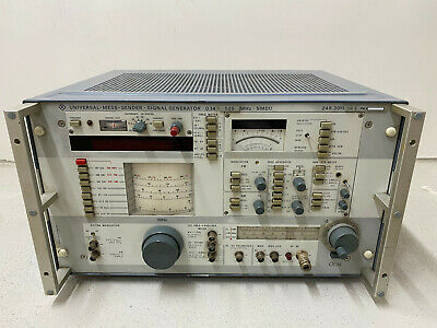

Sinon, tu as aussi ce Rohde & Schwarz SMDU. Mais il faudra le dépanner :
J’en ai un aussi et pour le dépannage il m’a fallu changer plus de 50 condensateurs chimiques… mais le résultat en vaut la peine.
Pour les réglages en FM un simple générateur AM est inutile, c’est avec un générateur wobulé qu’on peut faire un réglage sérieux et voir avec un oscillo le calage du discri avec marquage à 10,7
Oui et c’est bien pour ça que j’utilise très peu le gros Rohde & Schwarz car il n’a pas de marqueur contrairement au GX303. En plus mon modèle de R&S a un tiroir modulation AM et FM sans la fonction SINAD. Donc sans marqueur et sans SINAD, pas très utile pour l’alignement de radios FM… Celui qui est sur la baie en Autriche a cette fonction SINAD. Comme il est vendu pour pièces, s’il ne monte pas trop cher, je pourrais demander au vendeur s’il accepterait de n’expédier que le tiroir modulation AM/FM SINAD. Sur l’annonce il indique un prix de transport à 10 euros qui me parait impossible vu le poids !

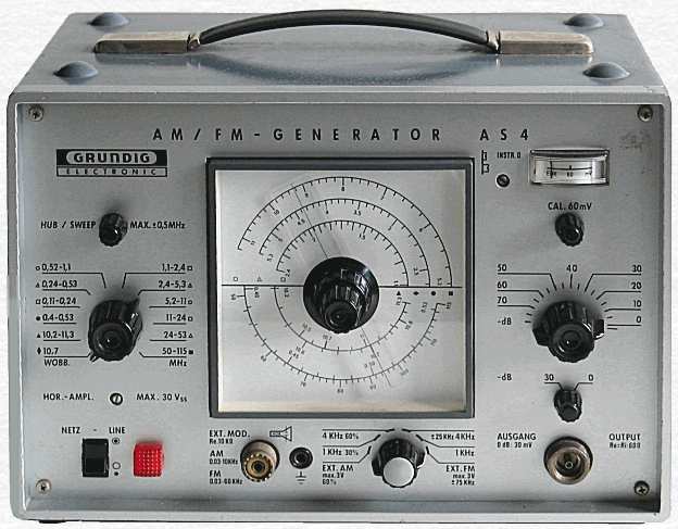

Bonjour les amis.
Eventuellement j’ai à vendre mon générateur AM-FM Grundig AS4B,complet en parfait état avec tous ses accessoires, et sa notice.
Amitiés
JP
AS4B AM-FM GRUNDIG - as4b.pdf (1,6 Mo)
Bonjour Jean-Pierre.
Il faudrait en préciser le prix de vente.
Bonjour c’est bien vrai ça §
J’ai pensé à 100 € , voilà.
A plus
JP
Très bel appareil qui a toutes les fonctions pour aligner les radios en AM ou FM. Existe-t-il des marqueurs ou une sortie dent de scie pour synchroniser l’oscillo ?

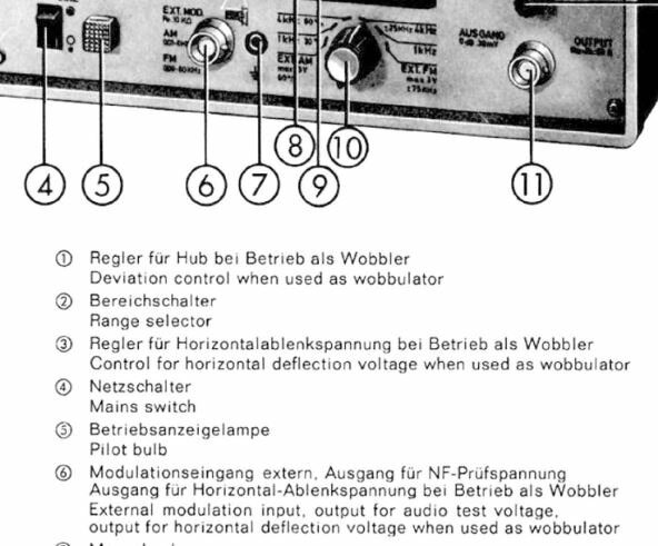

J’ai lu sur un forum d’à côté que tu as numérisé le manuel de cet appareil.
Peux-tu le placer dans les docs ou bien me l’envoyer par courriel ?
ouvrez les zeuils
le lien pour la doc est juste sous la photo de l’appareil
et la réponse est là, voir « 6 » à la dernière ligne
les prises 6 et 11 différent entre la photo est le dessin, N et SO-239 contre BNC
Michel…
J’avais vu la doc mais pas lu… désolé. Il y a donc tout ce qu’il faut sur cet appareil. Ne manque plus qu’un oscillo 2 canaux avec fonction X/Y et le tour est joué.
