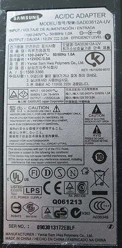

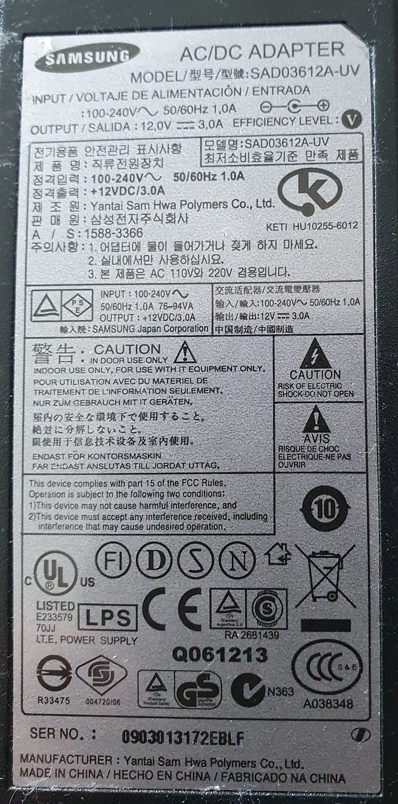

Alim à découpage qui rayonne!
Je n’ai pas vérifié la capa du 220 redressé ! 82µF/450V
elle aussi est soumise a un régime de courant impulsionnel chaque fois que le mos du convertisseur entre en conduction
Pour info
Bonsoir à tous,
J’ai contrôlé la capa de filtrage de la tension secteur redressée et elle est bonne mais en la dessoudant j’ai découvert sous un amas de colle mastic blanche une petite capa chimique de 47µF/25 V qui a perdu sa valeur son remplacement a permis la remise en route de l’alim :crazy_face:
