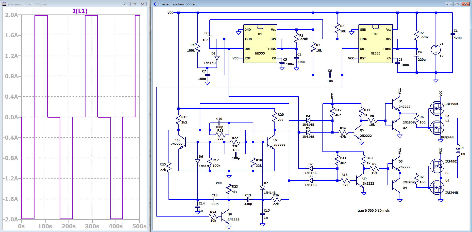

Malgré ma saute d’humeur de tout à l’heure et comme je n’aime pas rester sur de l’inachevé, voici l’usine à gaz promise avec ses deux NE555 normaux.
J’ai gardé le pont en H à base de mosfets.

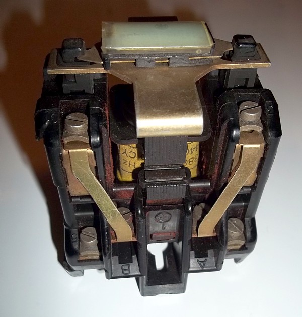

…Et ça serais encore plus marrant avec des contacteurs télémécanique, les vieux, noirs avec la bobine jaune !
(au lieu de faire des petits “clics” ça fera “shlak-buuzzz-shlok” !)

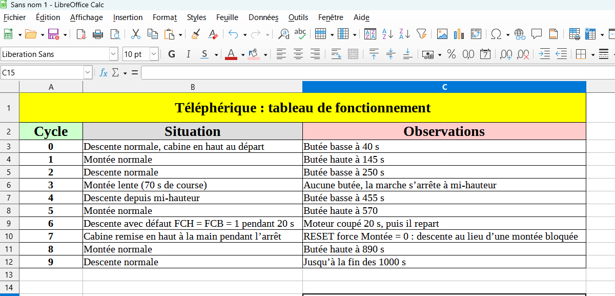

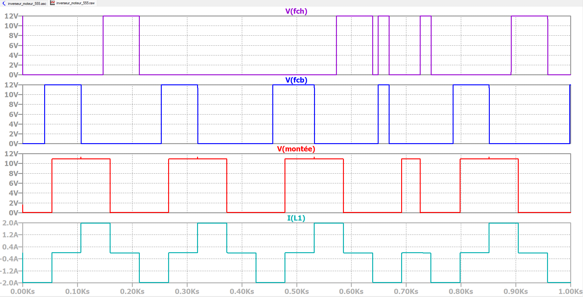

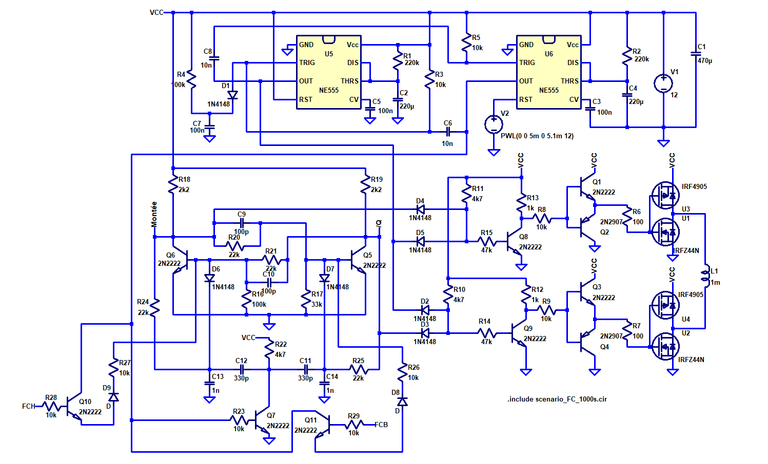

Et pour terminer ce schéma, voilà un tableau du fonctionnement avec 2 fin de course.
Et le schéma avec les graphes du fonctionnement.
