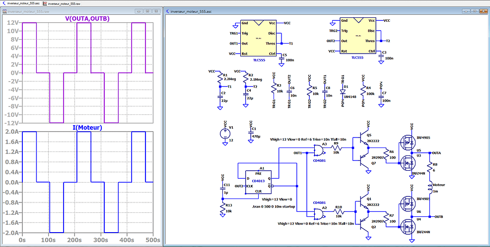

Une idée de départ à creuser:
Temporisations avec deux 555 version mos (TLC555)
Un CD4013 pour inversion du sens de rotation
Pont en H avec 2 mosfet (canal N et canal P) comme par exemple IRFZ44N / IRF4905.
Driver des mosfets par 2N2222 et 2N2907montés en configuration Push-Pull (Totem Pole).
Fonctionnement :
Étape 1 : Le TLC555 n°1 s’active et sa sortie passe à 12V pendant 45 secondes (le moteur tourne dans un sens).
Étape 2 : Au bout de 45 secondes, la sortie du TLC555 n°1 retombe à 0V. Cette chute de tension envoie une impulsion négative sur la broche Trig du TLC555 n°2.
Étape 3 : Le TLC555 n°2 se déclenche et sa sortie passe à 12V pendant la durée choisie (réglable par potentiomètre). Pendant ce temps, le moteur est arrêté.
Étape 4 : Dès que le temps d’arrêt est écoulé, la sortie du TLC555 n°2 retombe à 0V et fait deux choses en même temps : elle envoie une impulsion à la bascule (CD4013) pour inverser le sens de rotation et elle envoie en même temps une impulsion sur la broche Trig du TLC555 n°1 pour relancer un cycle de marche de 45 secondes.

Comme dans le bon vieux temps: papier, crayon et gomme…
Une simulation vite fait…

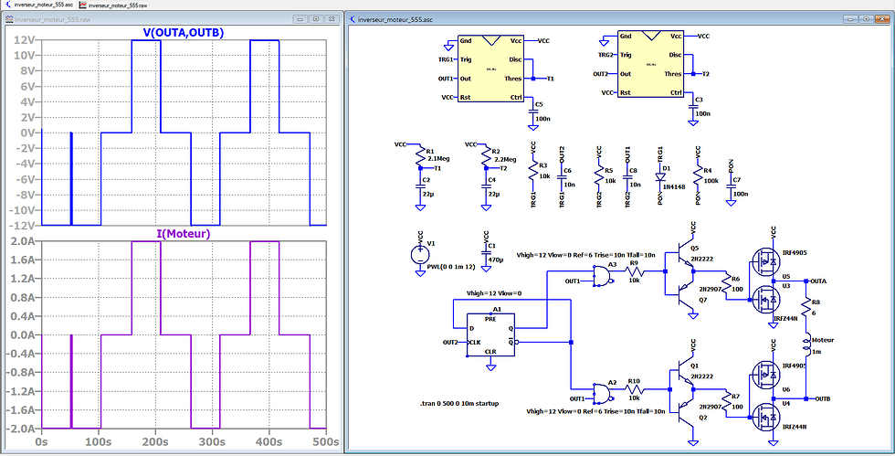

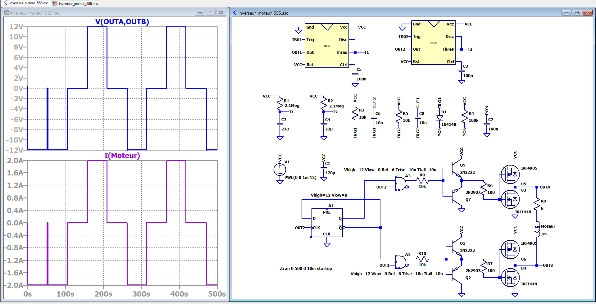

Petite modif pour supprimer le glitch à 50s
Un petit circuit RC de reset sur le flip-flop à la mise sous tension pour éviter son état indéterminé.
Dans le fonctionnement réel, si la cabine arrive en butée avant la fin de la tempo, le moteur va caler à fort courant.
il faudra prévoir des fins de course mécaniques, ou ajuster les tempos pour que la marche soit juste un peu plus longue que le trajet réel.

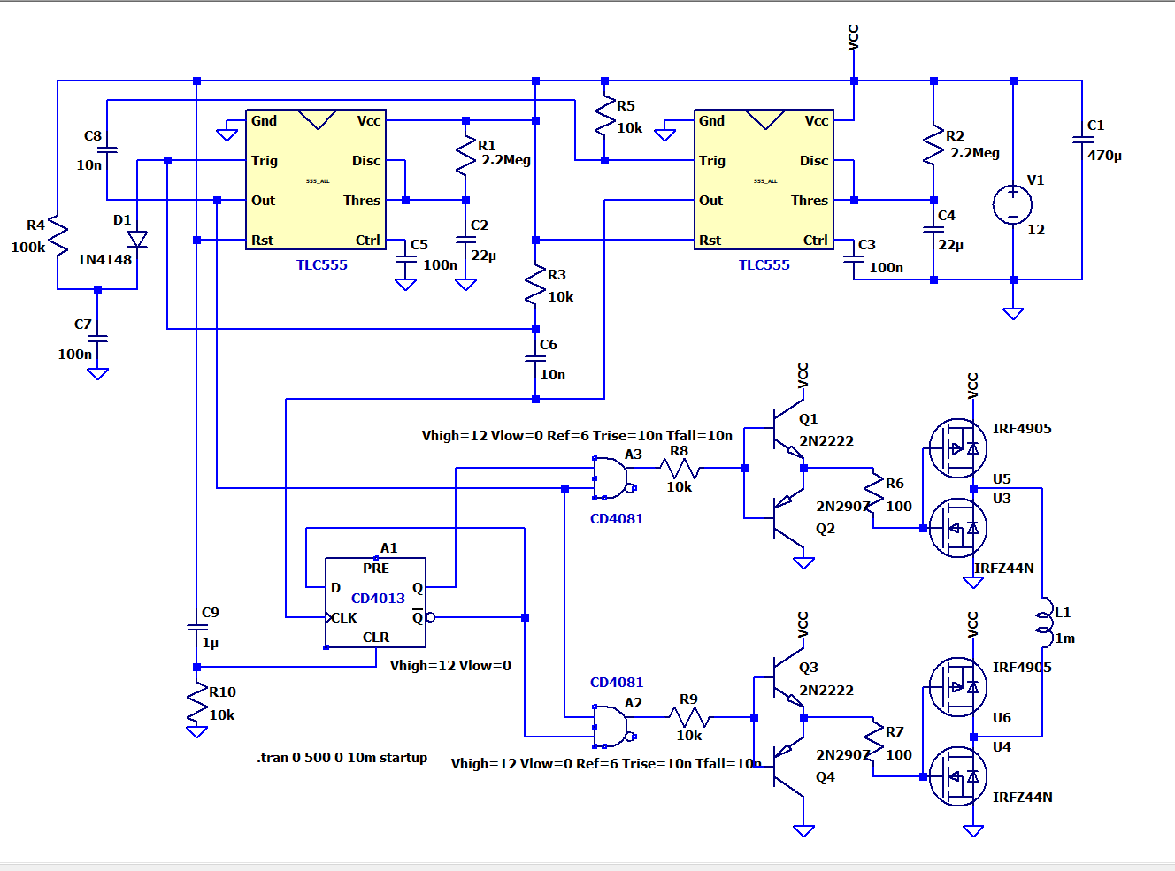

Mise à jour du schéma dans un style plus « conventionnel » pour les ceusses qui auraient du mal avec les labels. :wink:
En cas de réalisation, il faudra obligatoirement utiliser des versions CMOS pour le 555 ( LMC555, TLC555, TS555, ICM7555 / 7555)

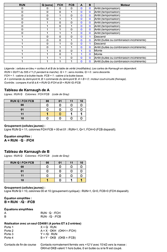

Le gamin veut il piloter lui même l’ascenseur ou le voir fonctionner sans intervenir ?
S’il y a moyen de mettre des fins de course, on peut envisager une solution avec relais.

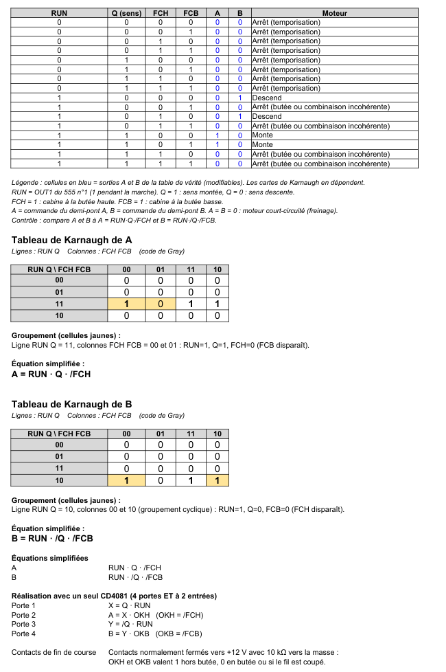

Pour les fins de courses, j’ai fais appel à mes vieux cours d’automatisme du début des années 70
(Je l’avoue, Claude ma fait les tableaux en format LibreOffice Calc)
A vérifier si je m’ai gourré! :rofl:
Et ça pourra servir pour le code du nano, solution que je privilégierais.
