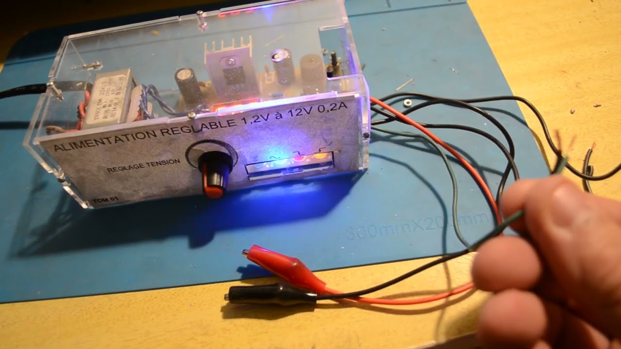

Toujours dans la série « spécial débutant » on vous propose le montage de ce petit kit sympa qui coute moins de 15 € avec son boitier…
Le montage réalisé par Tom (15 ans) est ici :
==> ALIMENTATION VARIABLE à LM317 <==

oui petit kit sympa!
on va certainement revoir son ergonomie et placer lr voltmètre derrière la face avant ainsi que les bornes de sortie de l’alim, et y rajouter un petit inter secteur…

Radiomann33, sur le CI que j’ai reçu et sur le schéma joint, la résistance R1 est marquée 240 ohms et dans les composants c’est une 470 ohms. Qu’en pensez-vous ? Merci d’avance.
DG
j’ai monté une 240 ohms (mesurée à 235 ohms)
voir le datasheet du circuit
lm317.pdf (825,2 Ko)
Merci pour l’info.
Voilà donc une résistance à remplacer !
Les autres composants semblent correspondre au schéma mais je mesurerai les autres résistances et les condensateurs, avant de les souder sur le CI.
