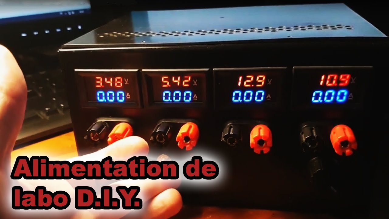

il y a beaucoup de « tutos » sur YouTube, un des plus réussi à mon gout:

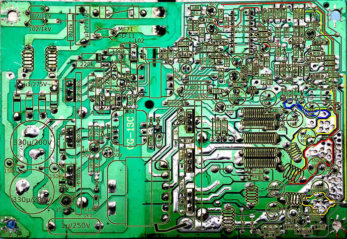

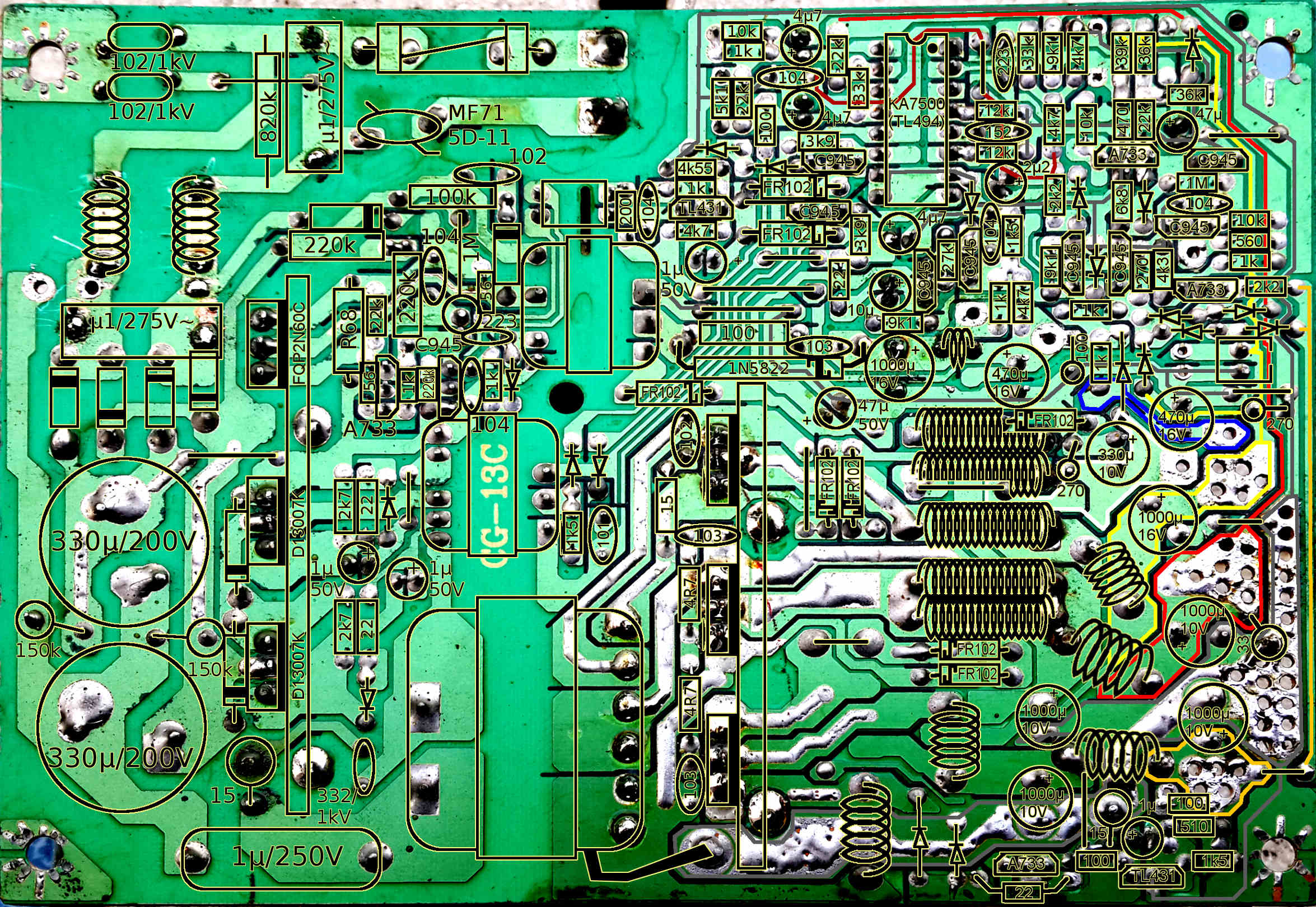

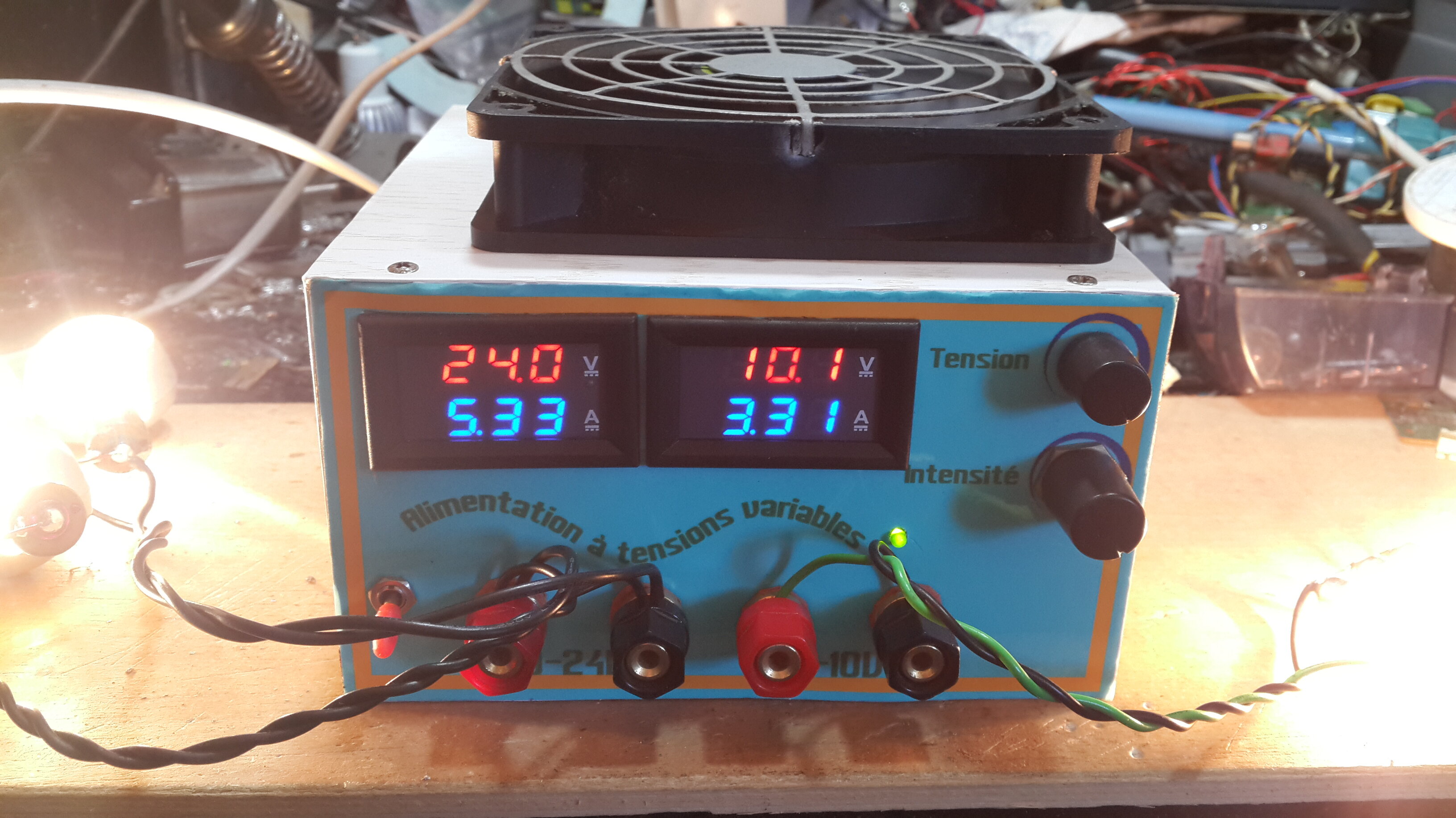

— Ouais ! J’en ai fait une à tensions variables de 0/24V d’un côté et 0/10V de l’autre en “pilotant” le circuit intégré TL494/KA7500B de cette alimentation ! 'Faudrait que je retrouve le schéma… Mais je lui ai “tiré le portrait” en essais sur des lampes 24V et 12V :

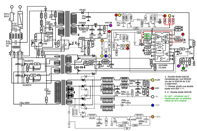

— Ah ! J’ai retrouvé les schémas (ATTENTION : c’est “du lourd” !) :
(le circuit imprimé avec les composants)
(le schéma d’origine)

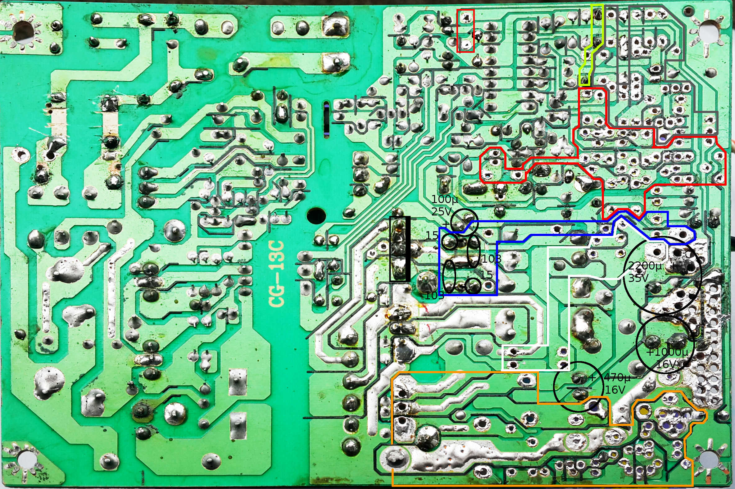

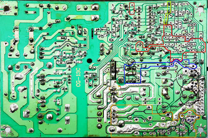

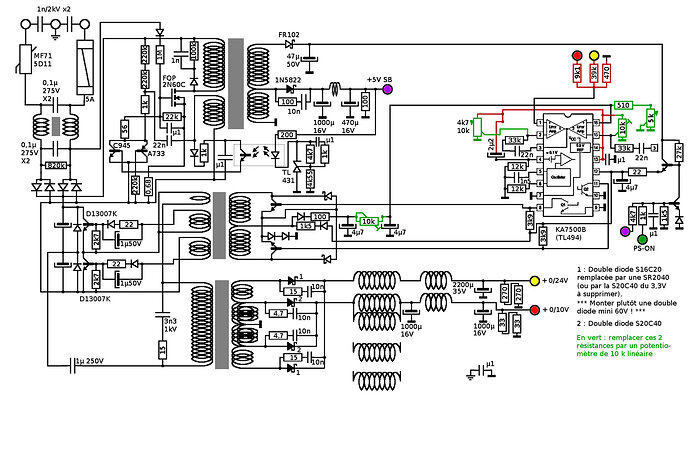

— Et les modif’s :
(le schéma)
(et le circuit imprimé !)
— Si vous vous sentez capables de le faire…
— Cordialement !

le montage d’Hervé n’est pas simple…et il faut le bon schéma!

— Ah ! J’ai bien prévenu que c’était “du lourd” ! Mais au moins, ça permet d’avoir des tensions doubles par rapport aux tension d’origine et même de “descendre” à 0V !

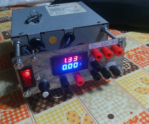

— La mienne, celle en photo, fonctionne depuis quelque temps déjà et pas de signe de panne ! Mis à part les deux potentiomètres 10k ou 5k rajoutés, il y a eu surtout “délestage” de composants ! Par contre, les tensions des condensateurs ont été doublées : 16V sur la sortie 0/10V et 35V sur la sortie 0/24V !
@Radioman33 : il faut surtout avoir le même modèle que le mien pour faire comme j’ai fait !
— Cordialement !

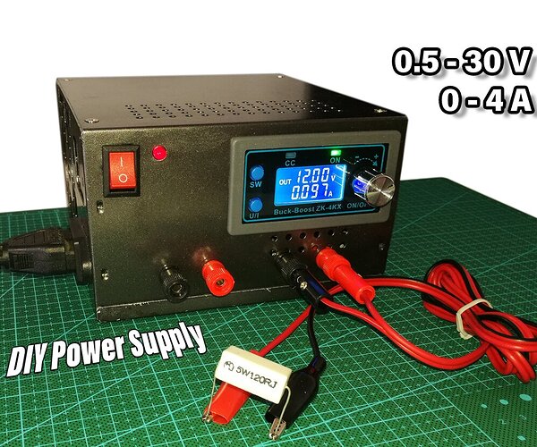

dans le cas d’un module d’alim variable il faut choisir un modèle « boost » qui permet à partir du 12v d’aller jusqu’à 30v comme celui-ci:
le boitier utilisé est celui de l’alim PC apres un coup de peinture!
— Pas mal, faute de grives… on mange des merles !
— Par contre, 4A, c’est p’têt’ un peu juste pour certaines applications. Mais au moins, ça dépanne ! Et comme la sortie 12V de certaines alimentations PC peut monter jusqu’à 10A, voire 20A, on pourrait monter un module légèrement plus puissant !
— On peut aussi garder les tensions fixes 5V et 12V pour autre chose aussi !
— Cordialement !
