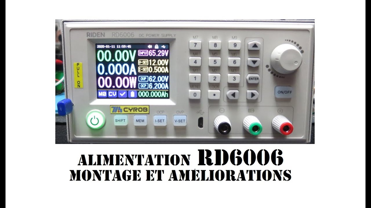

Alimentation 0-60V 6A
Elektor propose en promo une alim RD6006-W.
En fait c’est un Step down qui marche a partir d’une alim a découpage 60V 6A.
On la trouve moins cher sur Banggood du coup j’en ai commandé une pour voir avec l’alim 60V
Quelqu’un a essayé?
Je n’ai pas commandé pour l’instant le kit boitier.

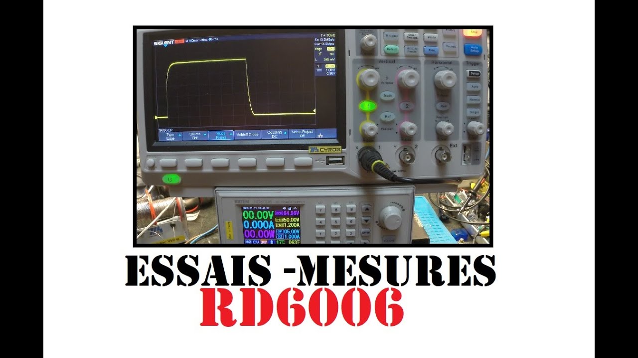

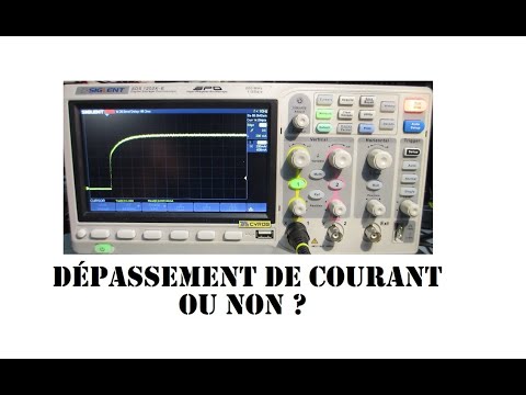

Alimentation vue par Cyrob (Philippe Demerliac)

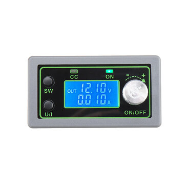

Ayant sous la main une alimentation industrielle 48V 10A, j’ai commandé ça :
pour me faire une alim variable. Reçu mais non testé encore !

À mon avis, ce n’est qu’un gadget, à quoi ça sert d’afficher 3 chiffres après la virgule avec pour source, une alim à découpage complètement bruitée…
Une bonne alimentation se caractérise par une résistance interne très faible, sa capacité à fournir du courant instantané, et son faible bruit.
Avec cette alimentation, qui n’en est pas une puisqu’elle ne contient pas la source, on peut à la rigueur, charger des batteries, et c’est pas sûr qu’elle tienne le coup…
Cet appareil s’insère dans la longue liste des appareils munis d’un bel écran couleur, toujours le même, même pas tactile avec une électronique minimaliste derrière.
À réserver aux labos tape-à-l’œil.

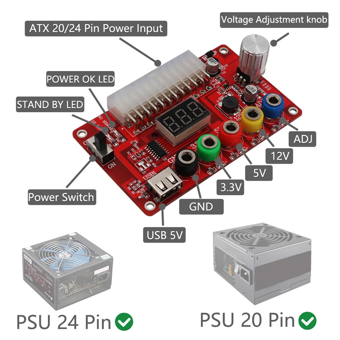

j’avais vu cette alimentation et j’avoue avoir été tenté mais Gérard m’a calmé :slight_smile: effectivement je n’ai pas vraiment besoin de ça. par contre, je me dis que c’est con d’acheter une alim complète alors qu’il y a profusion d’alimentations PC à vendre à bas prix (10/20 euros) les tensions qui m’intéressent y sont et on peut toujours acheter un module pour avoir une tension/intensité variable.
il y a même des modules qui permettent de faire une partie du travail
qq un a déjà bricolé des choses de ce genre?
@Marcus06 que donne ce petit module ?
Effectivement, la solution du module séparé n’est intéressante que si on a une alim sous la main ! C’est mon cas mais @Richard je ne l’ai toujours pas monté ! En fait j’ai acheté un tas de trucs à quelques euros sur le net comme antidépresseurs et je n’ai pas encore attaqué cette alim. J’attends un boîtier pour monter le module et les fiches bananes. Je ne manquerais pas de vous tenir informé de ma réalisation, qui va probablement faire hurler les puristes.

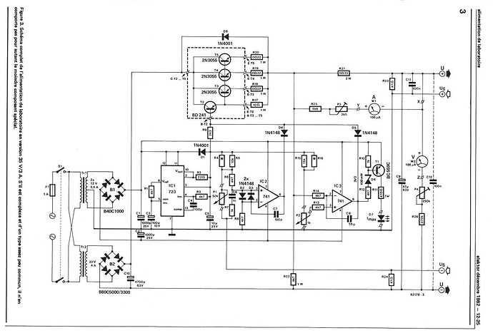

J’utilise la même alimentation quasiment tous les jours depuis 40 ans, c’est une alimentation linéaire simple que j’ai fabriquée d’après un article d’Elektor paru dans les années 70, elle fournit de 0 à 30V avec un courant régulé réglable de 0 à 3A.
Voici le schéma :
Le
Elle permet le test de la plupart des composants actifs, transistors, thyristors, diodes zeners etc…
Elle ne m’a jamais lâché, l’année dernière je l’ai révisée et j’ai remplacé la plupart des condensateurs par sécurité, mais aucun n’était vraiment défunt.
J’en ai fabriqué un tas d’exemplaires qui ont été utilisés dans l’industrie, aucun retour…
ne sert qu’a fournir la tension de référence, un TL431 peut faire aussi bien.
Elle est en double câblage tension/courant, ce qui permet d’avoir le courant exact consommé par la charge

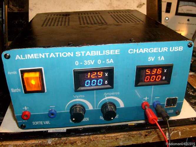

j’ai pratiquement la meme alimentation qui date des années 80 et utilise un « 723 » et un « LM324 » ! et deux 2N3055 en ballast.
elle a été modernisée en 2015 avec des afficheurs numériques et fonctionne tous les jours…
Avec les réglages de tension et courant ce type d’alim est particulièrement costaud et facile à dépanner en cas de PB
http://www.radioman33.com/pages/mes-depannages/reparation-et-modernisation-d-une-alimentation-stabilisee-variable.html

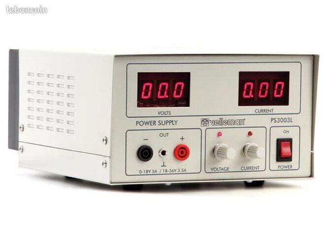

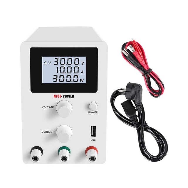

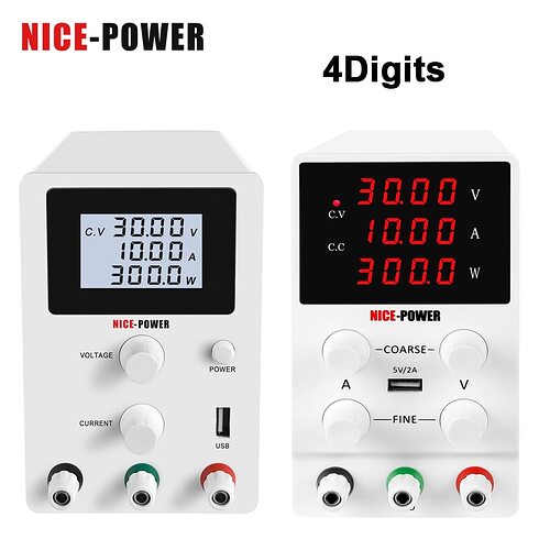

ça aurait donc un sens de payer 80 euros pour Alimentation de laboratoire à double afficheur LED PS3003L - Bricolage
une alim telle que celle là d’occasion
plutot qu’une neuve à 60 ? :
bjr,
pour un usage spécifique « radio » je prendrais plutôt la vellemann, mais il est un peu gourmand coté prix…à négocier!

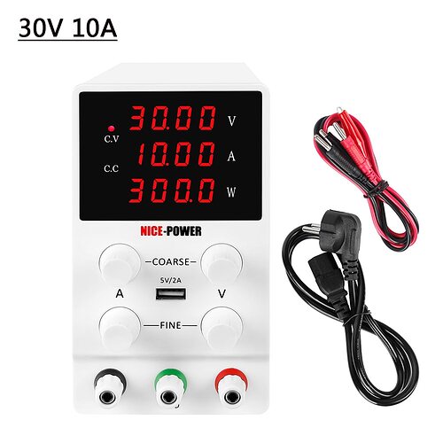

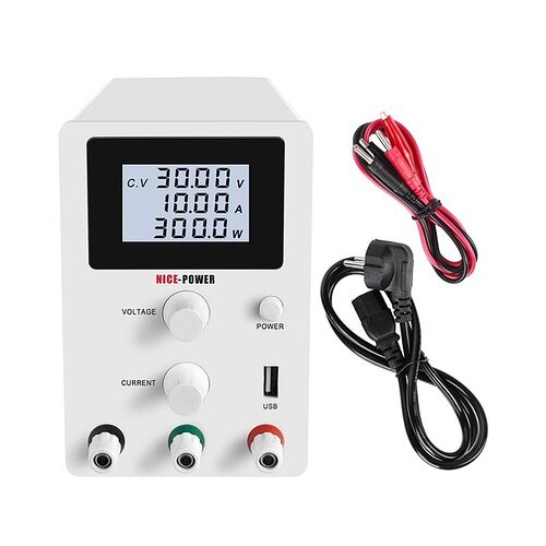

Si l’alim Chinoise fournit bien 30V sous 10A, c’est une affaire pour ce prix…
Quelles sont les caractéristiques indiquées par le fabricant ?
Un lien ?

comme on peux le voir sur la photo de l’intérieur:
il s’agit d’une alim à découpage: coté parasites…il y a mieux!
Mais tu es sûr que l’alim Velleman est une alim linéaire ?

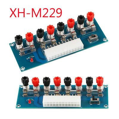

bjr,
pour utiliser une alim de PC t’as toutes les infos ici:
http://www.radioman33.com/pages/mes-constructions/recyclage-d-une-alimentation-pc-en-alim-d-atelier-a-tensions-fixes.html
si tu ne veux pas faire de câblage il existe une plaque de circuit précablée avec les bornes de sortie :
