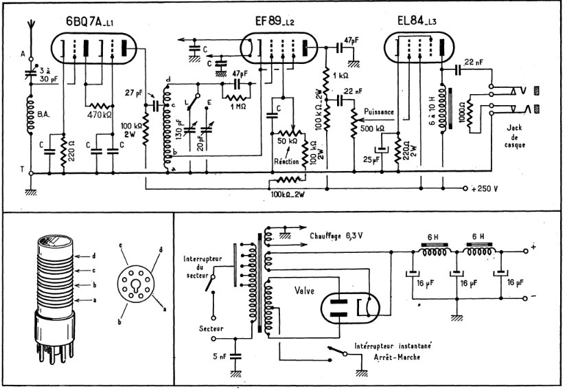

Bonsoir à tous, je suis un intéressé du tube depuis fort longtemps, mais n’est jamais réalisé de « gros » projet moi même. J’ai commencé à m’atteler à la réalisation d’un projet assez simple, un récepteur régénératif, tiré du livre : " F3GL Technique de l’émission-réception sur ondes courtes" ( pages 48 à 53).
Tout roule sur des roulettes, seulement, se pose le problème de l’alimentation.
Je ne connais pas vraiment le sujet des alims, alors je me demandais comment réaliser simplement une alimentation qui me permettrais de disposer de 250v . Le livre -ainsi que le schéma ci-dessus- montre bien un système d’alimentation, il parle d’un transfo 2x 300v ainsi que d’une valve ( type 5Y3GB ), seulement aujourd’hui les transfos comme ceux-ci ne courent pas les rues il me semble.
Je me demandais alors si il n’étais pas possible de réalisé cela avec un simple transfo 220-220v disons, puisque la tension redressé serais à plus de 300v il me semble, et alors d’utilisé un pont de diode simplement, puis un filtrage .

trouver une epave de poste de radio et recuperer son transfo d’alimentation et le transfo BF pour l’inductance anode de l’ampli BF
emmaus, dechetterie , brocantes et le forum
ces organes ne sont pas courants, ou chers, en neuf …Mais ce n’est pas du tout critique, et on peux très bien partir d’un de ces innombrables « poste sans intérêt » que bien des collectionneurs ont et ne savent qu’en faire ! ou qu’on trouve pour 10 à 15 € en brocantes vide grenier, dépôt-vente, ou emmaüs !
(si on prend un modèle pas trop ancien, genre "poste à oreilles " des années 50 , on pourra récupérer transfo d’alim + valve + supports + transfo de sortie + chassis (il ne restera qu’a approvisionner les self, résistances, et condos) les tensions et courants seront de 250V + 6,3V soit juste ce qu’il faut )
Merci beaucoup pour vos réponses, je pensais effectivement à de la récup de ce coté la !
Mais alors pour le sujet de redressement, que pensez vous de la solution du pont de diode sur ses tension assez élevées, je ne sais pas si il existe des diodes qui accepteraient de travaillé à ses tensions, j’avais entendu parlé de 1N4??? et je ne sais plus le nom !
on peux mettre des diodes 1N4007 (ca tient 1000V 1A) , mais autant mettre la valve du poste qui étais avec le transfo !
(avec les diodes 1N4007 la chute de tension sera bien inférieure a celle d’une valve, et on aura trop de tension, qu’il faudra chuter dans une résistance )
Merci beaucoup, c’était donc celles la ! Imaginons que je dois alors faire chuter la tension, pour calculé la valeur, je devrais prendre en compte les consommations des 3 tubes en simultanée? en addition? comment cela fonctionne dans un cas comme sa ?

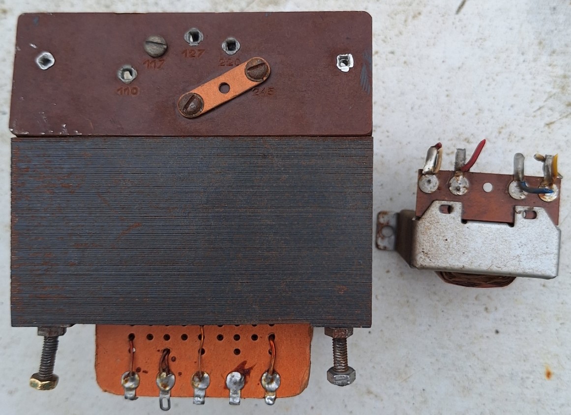

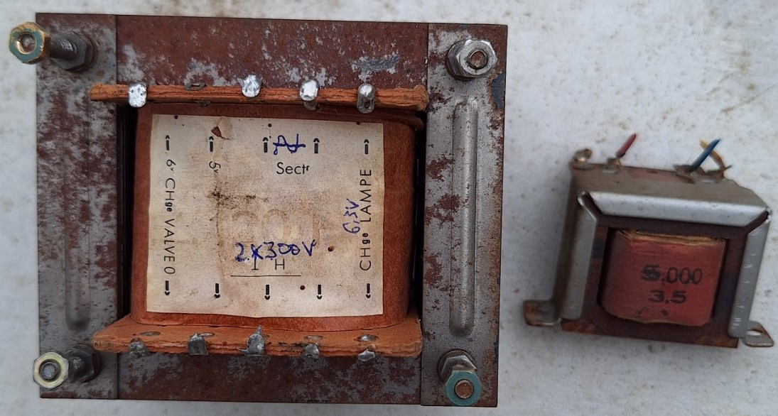

Avec tous les démontages que je suis en train de faire, j’ai ce qu’il faut comme T.A. 2 × 300 à 2 × 350 v et comme T.S. de Z = 5000 Ω pour EL84.
bonjour,
ben tant que tu y es, si ça ne te dérange pas, je suis aussi preneur d’un jeu de transfos, TA 2x300V et TS Z=5 à 8K. Je t’envoie un bon MR dès que tu me dis le poids. Aucune obligation, hein, ne te sens pas obligé si t’en as pas envie. Merci!
OK, je regarde ça.
Voilà ce que je te propose, poids ~ 4 kg :

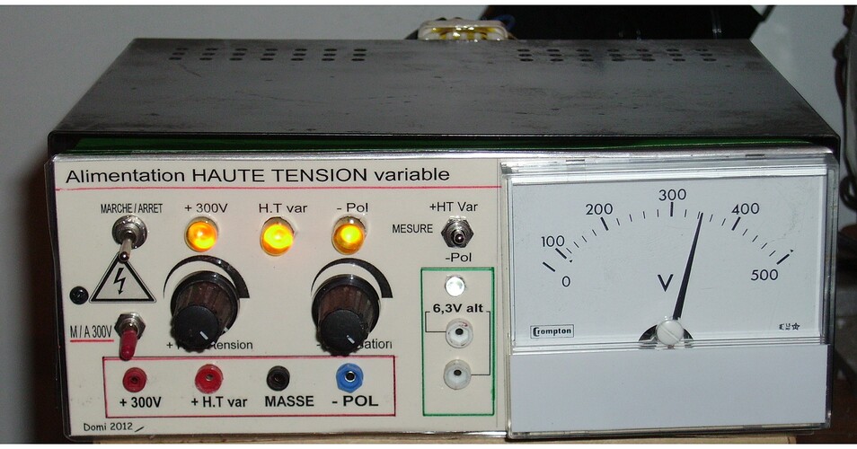

et avec ce beau transfo il faut construire une alimentation variable!
la mienne varie de 80v à 340v avec un débit de 60 à 80mA ce qui couvre tous les usages en radio!
3 tubes sont utilisés: EL504, EF80, OA2.
Et pour ceux qui préfèrent on peut faire la meme chose à transistors avec unmos-fet de puissance:
